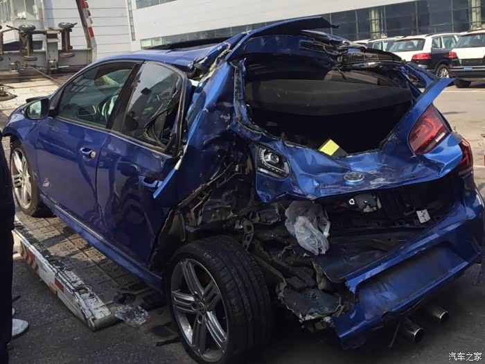

看的我后背发凉啊,这下彻底打消我想收辆二手高r玩玩的念头

修好了 还有后遗症么?

三万就修好,真牛
蓝堡05/30/2017 01:02:0542楼
这车不算严重嘛。。不过主梁遭了,回了火拉申处理过了,强度是大打折扣了。开是可以开,要再遇上一次追尾,或者过个坑,就不好说了。。确实二手车不懂的人千万不要去买!我检查二手车最简单的就是把门边胶条拆开,或者饰板件,看有没有褶皱,全车都慢慢的看。。激光焊接工艺是仿不出来的,原厂打胶喷漆也不是轻易仿的出,那怕刮灰刮的再好。。最后再以车架号查查车险理赔记录大致心里就有数了。。

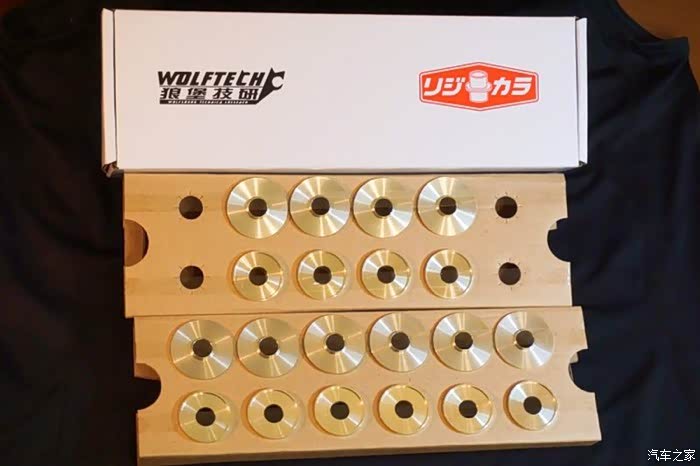

namelee 2017/05/22 23:23:47 发表在 15楼
如果想进一步加强底盘刚性,修复一定的副车架位移形变,可以尝试我们的底盘强化杯士
心理作用大过实际.过来人

车顶这么搞 应该刚性很差了吧
