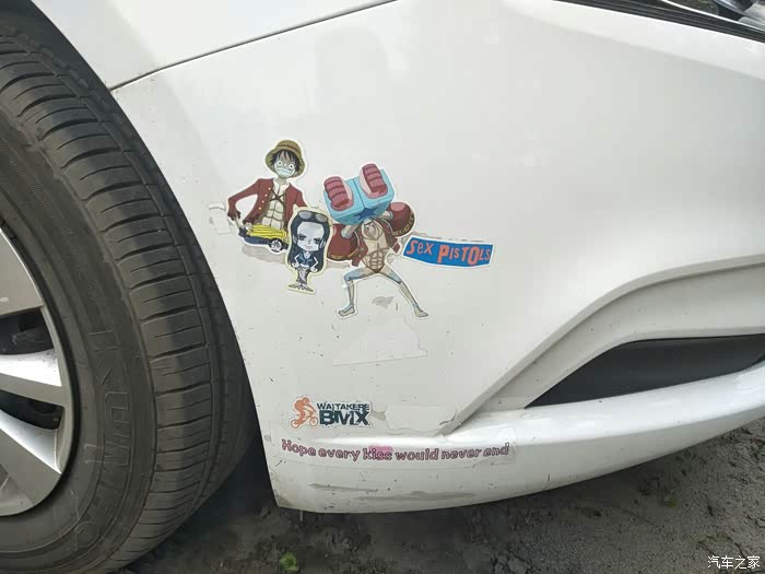

车子多处漆面受伤,裙边是去重庆工地,被路边的石头顶到了!车头是侧方位停车,被暗藏草丛下的石墩子划到的!当时简单的处理一下!贴了几张卡通人物!这次心血来潮!想自己花小钱办大事!请各位看官一下看看!

揭掉开通人物……
继续揭掉卡通人物……
说实话我在这里奉劝大家……不要贴这种不干胶类型的,太恶心了,很难清楚的!搞了半个多小时!终于清理干净了!
