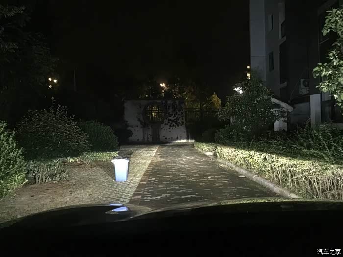

日常秀灯,是不是很骚气!一起花了4000多!!近光改氙气双光透镜+天使眼+泪滴日间行车道
近光效果
远光大灯,,,改了2年呢启动快大灯没有起雾现象!近光经常被人家闪,,宝宝心里苦啊!!!

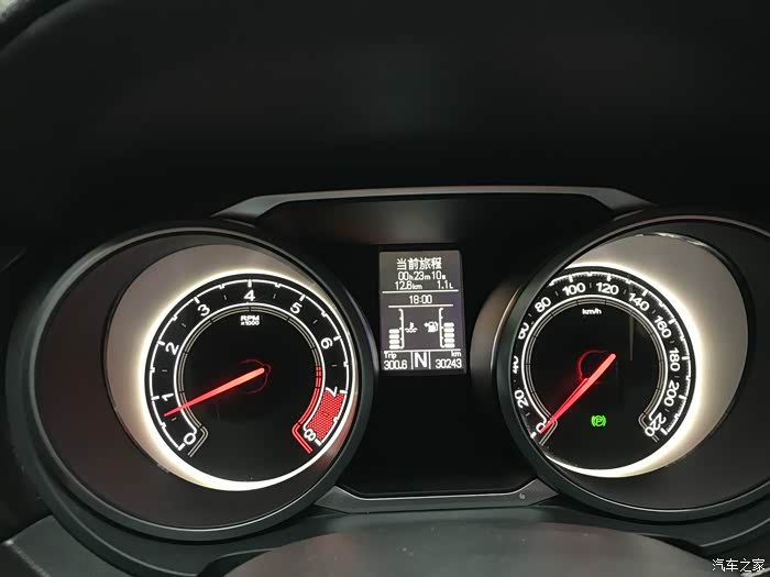

3万公里呢,,12点6公里1.1升油!服不服我8秒破百的大锐腾节油也是很在行滴!

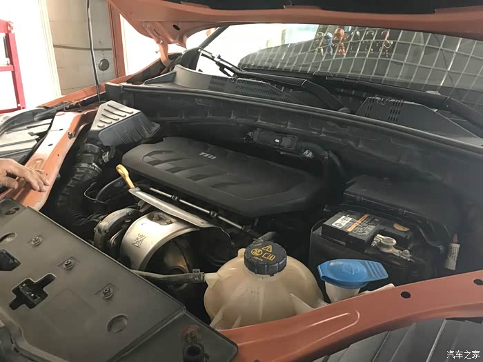

整洁的发动机舱,平时洗车都注意清理下灰尘,花不了多少时间,起码看起来舒服很多!
发动机保护罩打开准备开拆

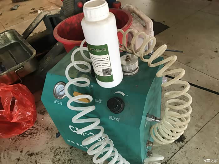

专业清洗设备,,,,

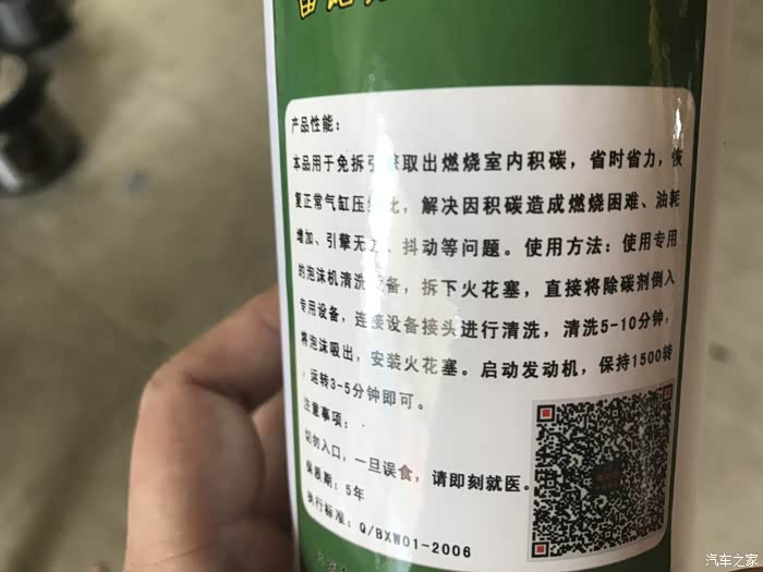

清洗剂,老板说效果非常好哈哈!谁用谁知道
产品说明书,,,使用简单方便!!!!!!!

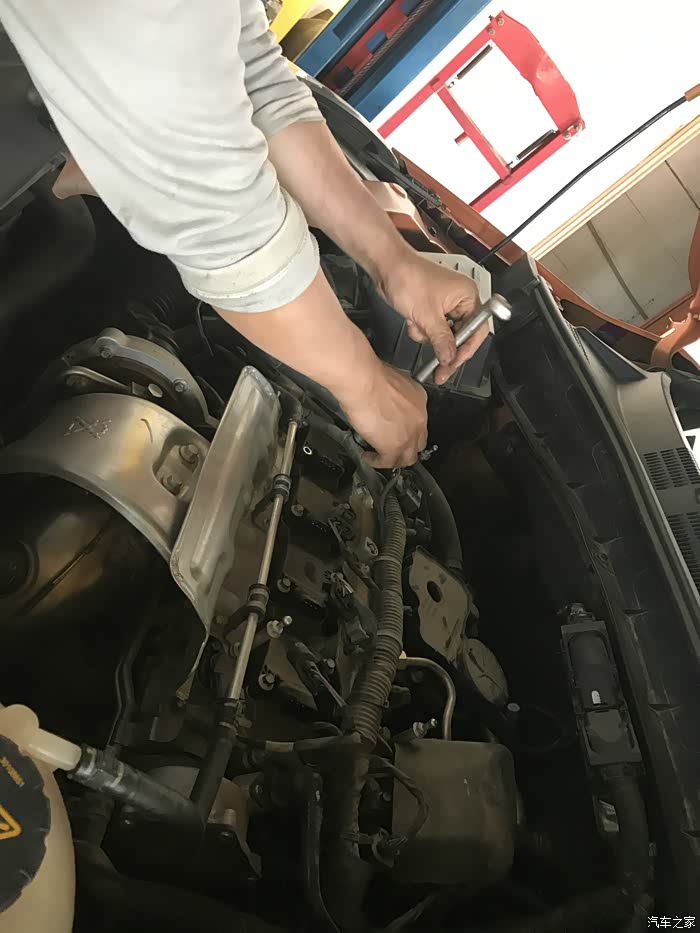

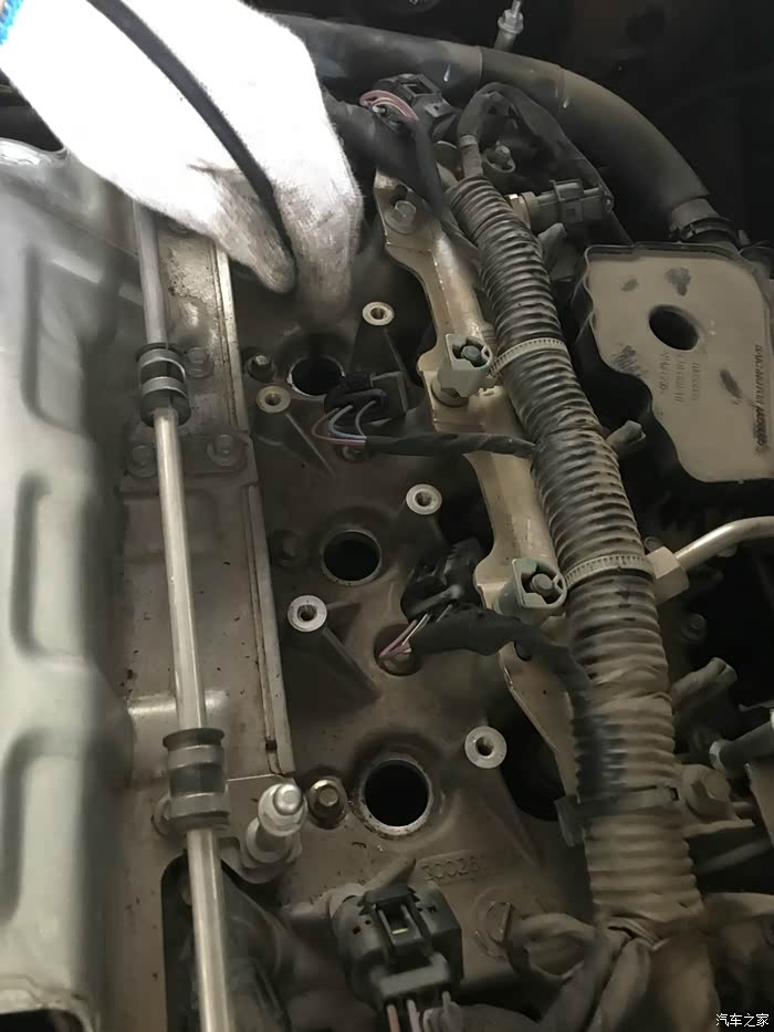

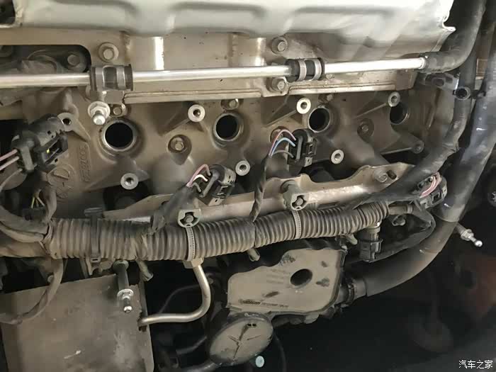

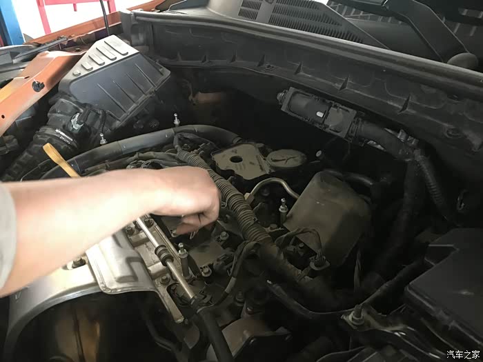

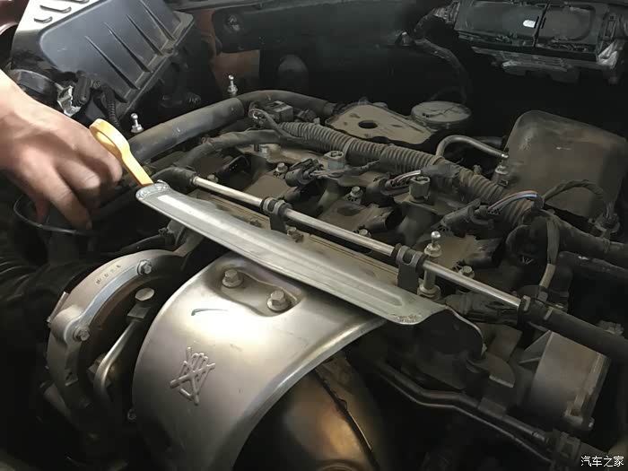

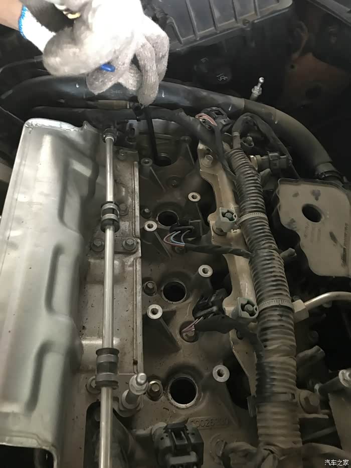

师傅开始拆火花塞咯。。。。。。。。。
咱们的火花塞和宝马5系7系同款,必须要用宝马专用套筒!!绝对牛逼啊!哈哈哈
四缸四火花塞,,,澎湃动力舍我去谁呀!!!!

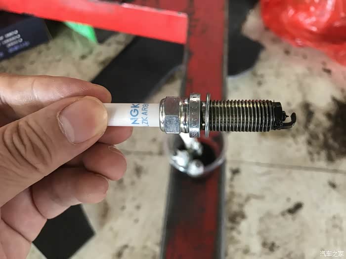

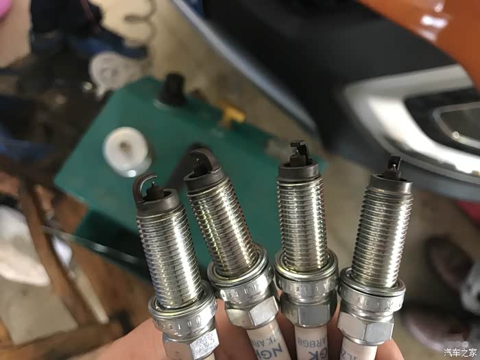

来咯三万公里的火花塞,还可以吧!个人比较满意这色泽!

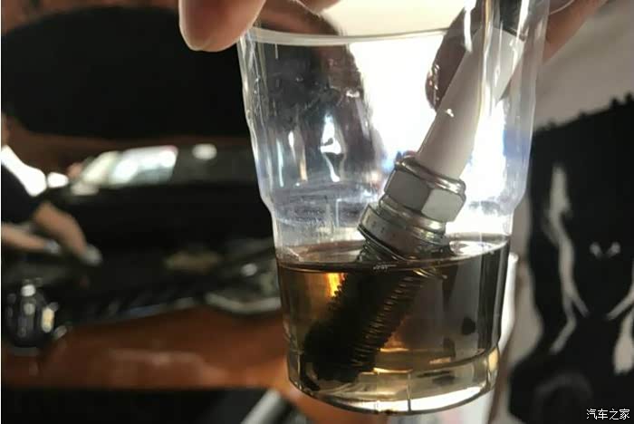

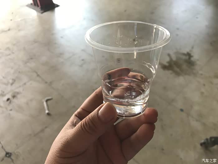

来一杯?这是给火花塞准备滴,四兄弟泡泡更给力!!
一放进去马上变色咯!清洗效果很好!汽车保养还是交给专业的人来做,这家修理店的老板认识超过10年啦。。目前专门做越野车的养护和维修!
拿出一个看看,还可以哦!!

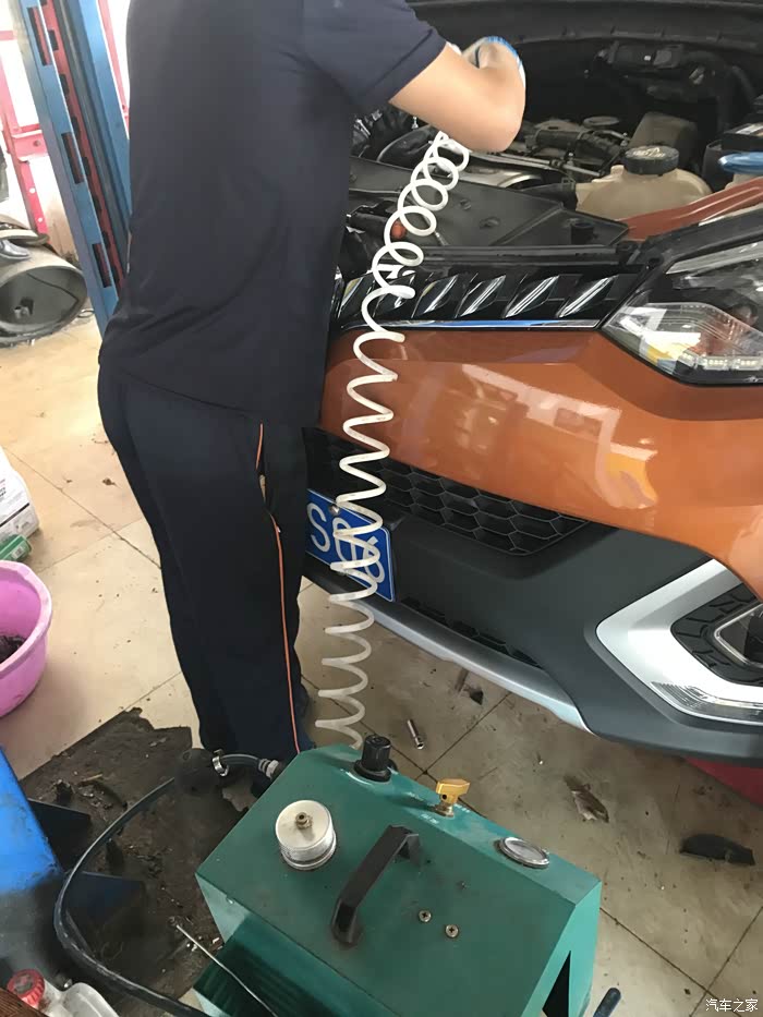

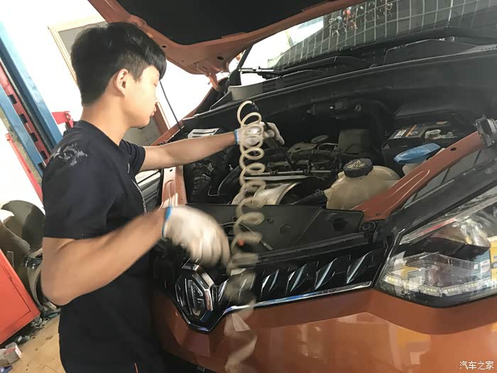

把清洗剂通过机器打入气缸,,一个个来!!
三万公里里面积炭应该不少啦,咱们缸内直喷的涡轮发动机更容易积炭!定期清洗没有坏处哦!
师傅年龄小手脚很麻利!看好你哦!!!哈哈

看看清洗以后的火花塞,是不是焕然一新的感觉!!继续再用三万公里准备,,,,,,
换个角度,,,,三万公里的火花塞?不告诉我还真不相信!!

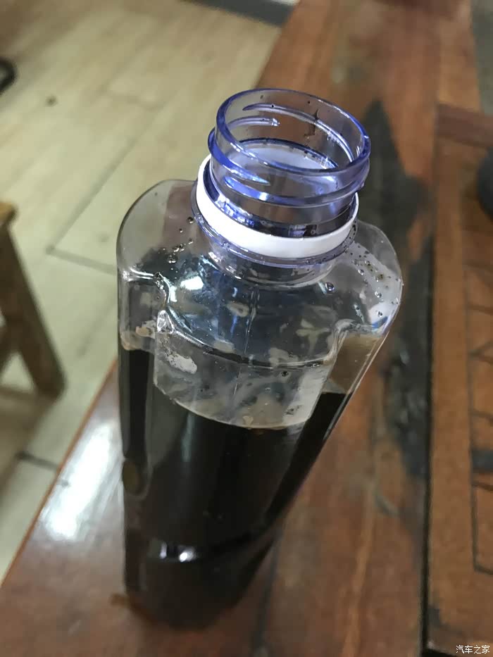

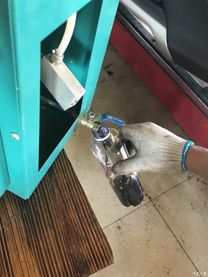

这边小哥已经把清洗剂回收咯,,,,黑乎乎的杂质比较多,
看看多黑,,,,朋友们赶紧去给自己爱车除个碳吧!花钱不多挺管用滴!!
