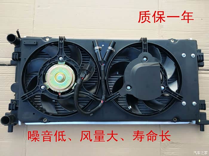

喵喵大爱啊。。。关于发电机改进的几点想法,本想自己有车了实施,你的喵这么乖,就把思路贡献出来咯。多美达、捷特这些所谓静音鸡,动不动几万,那是抢钱,楼主的思路才是正解。1、发电机舱应该完全独立,防火隔热、隔音。2、发电机舱如果使用中需要敞开,还是会有被盗嫌疑,封闭,加排热栅格,然后装一台或者两台汽车水箱散热电子扇,自动温控,原厂风扇不贵,质量也有保障。3、加装消音器和到顶的排气管,燃油锅炉可以和发电机共用这个排气管道,这样既降低了噪音,废气也不会直接进入室内了。

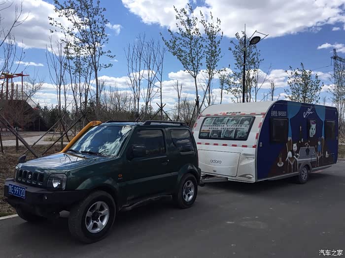

我们是2016年6月份在北京提的阿德瑞512UL型托挂式房车,现在刚刚使用满一年,车也是刚刚年检完,在这一年的使用中,我们为了满足我们的需求,进行了必要的改装。这些改装的项目包括车体手绘、加装电瓶逆变器、空调出风口位置、车载发电机系统等方面,有些事情也是第一次做,也是在研究改进中不段成形的。发这个贴子也是为了和广大房车爱好者共同学习,交流使用心得。这是出行状态。我们的牵引车是铃木的吉姆尼。素车时的样子。第一步进行车体手绘。前提是先给车贴的哑光蓝车膜,在车膜上手工绘画,两名专业画师用时两天时间完成。初步成型继续定型,画的猫都是我们自己家的纯种猫。上牌后面看着很牛吧这个是1000W的逆变器。当时放...

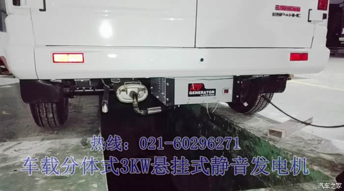

加个消音鼓,挂到车底下,声音更小

不用的,进行过测试,意义不大。

发电机声音有汽车怠速声音大吗?要是差不多还不如焊个箱子挂车上,两边做好散热孔,加两个散热风扇,油箱放车里,油管接到发电机里,箱子里做隔音
