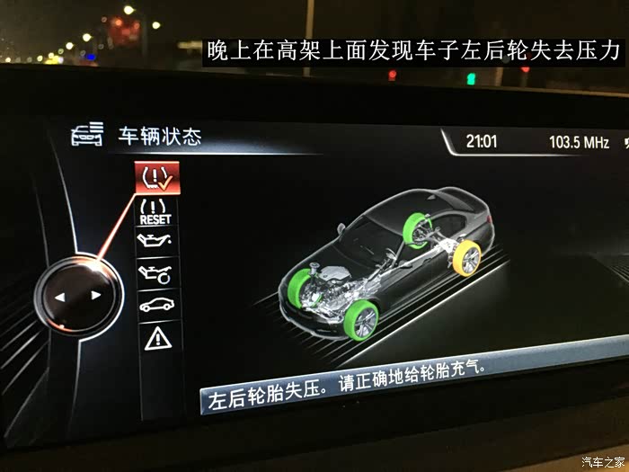

大家好我是南京小石头2014,事情是这样的昨晚吃完饭高架桥上面回家,饭店出来的时候车子还没哟异样,结果上了高架桥不就就出现了报警,超看BMW行车信息,发现了是轮胎失压,左后方的轮胎失去了压力,应该是扎了钉子了,但是已经9点了,临时找了两家维修店都关门了,还好BMW防爆胎,开个几十KM是没有问题的,所以呢绝地今早补胎,一早上班路上已经开门了,来补胎。其实不太很多种,热补(火补),冷补贴片式,胶条补胎,还有蘑菇丁补胎,其中最常见的是贴片的,30-40元,好一些的蘑菇丁不太70-80,轮胎大一点还要贵一点点,补胎要从修复气密层、修复胎体耐用性、修复后是否容易漏气、修复时间还有价格等几个方面考虑,一般来说都是冷补胎,用个胶片贴上。蘑菇钉补胎,就是用一个类似蘑菇形状的橡胶补丁,从轮胎里面找准漏洞,把蘑菇根往外面穿出去,然后把露在外面的多余部分剪掉。里面部分用专用胶给粘上。蘑菇根部分可起到外补效果,而蘑菇内部分相当于内补效果。当然了也不是说蘑菇钉都是非常好的,因为一般来说尖锐的钉子不会损坏轮胎的钢丝和帘线,但是蘑菇钉还要钻孔打磨,会有损坏的可能性或者说可能性大一点点!不过,从整体上来说,无论是操作的简便性、气密性以及补胎后漏气的风险来说,蘑菇钉相对于其他的几种补胎行驶都是更有优势的,但最好并不代表最适用,如仅仅只是一个非常细小的伤口并呈现闭合状态,补胎时可以考虑清楚,蘑菇钉可以给你的,其他补胎方式也可以给你,并且不会破坏轮胎内部结构。这个要看您个人的选择,希望小石头的补胎记能够帮助到您,当然了壕的朋友可以直接去4S店换新的轮胎!

相关推荐

昨天上班路上也被扎了,而且防爆胎漏气慢,胎压监测器一下反应不过来,直接提示4个胎通通失压,吓得我调头就往4S开,去了以后升起来找了一圈才找到被扎的地方,4S说,出去补吧,你总不至于要换胎吧,没必要.....
