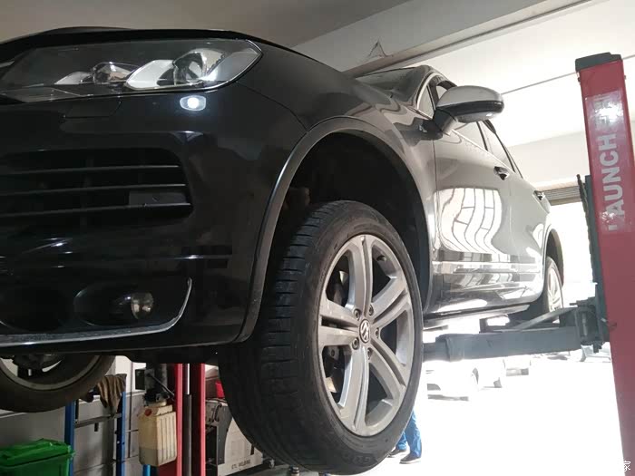

跑了六万多了,按常规该换全车油水了,找了个时间,车子放修理厂开始了两个小时的大宝剑,让跑了六万多公里的大途换换血液,更好的为我服务。下面得一项一项的说明:
上架子。
对,记得上架子之前空悬要锁至。
顺便看看底盘构造
