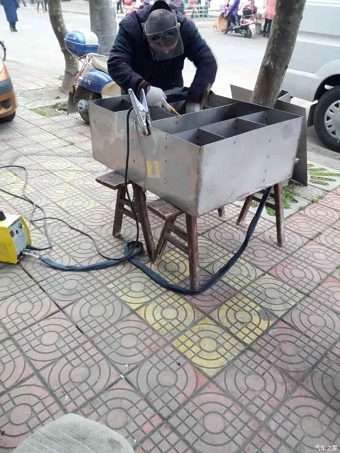

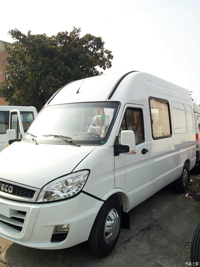

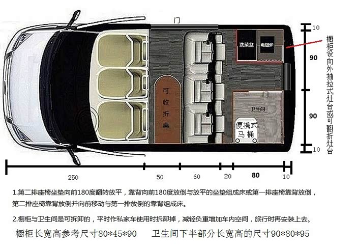

车定了,依维柯新款高顶,5630x2000x2880,3.0T国五FIC发动机,无侧拉门前后空调,米色内饰,胎压报警,93升大油箱,电加热后视镜,驾驶员单气囊,四轮蝶刹ABS+EBD,定速巡航150A大发电机,六座旅居手续,可以做后面全部盲窗,我选择左后一个半盲窗,右后半窗,这样好装修些,一个多月的等待,终于可以提车了,提前预定机票,打飞的去提车了。计划自己从南京开回来,相当于磨合车吧,在南京提车,因原来改装一个床车,有点改装和使用经历,现在依维柯驾驶座椅后面可以改装使用尺寸是长宽高3200x1800x1900内部。我计划后面做固定横置床,方便休息睡觉,1800的长度对我1,6米多的我没有任何压力躺下。宽做1100,房车我还是要计划一个卫生间比较方便,可以洗漱和洗澡,这样比较方便,900x800,用304不锈钢折叠成型,分二节好安装,原因是异型,

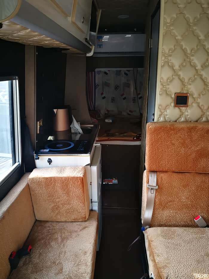

内部装修效果,还是蛮有味道,

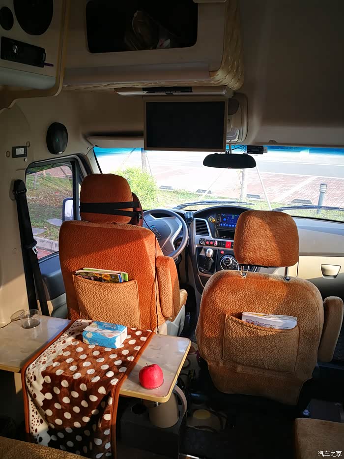

座椅改装带旋转前后左右可以移动,
内部装修效果,还是蛮有味道,
仪表台加装些开关,使用方便。
卫生间800X900空间,里面加了一个洗衣机,电热水器,电热水器是二用,我加了一个发动机过水热,非常方便用来存储热水保温。

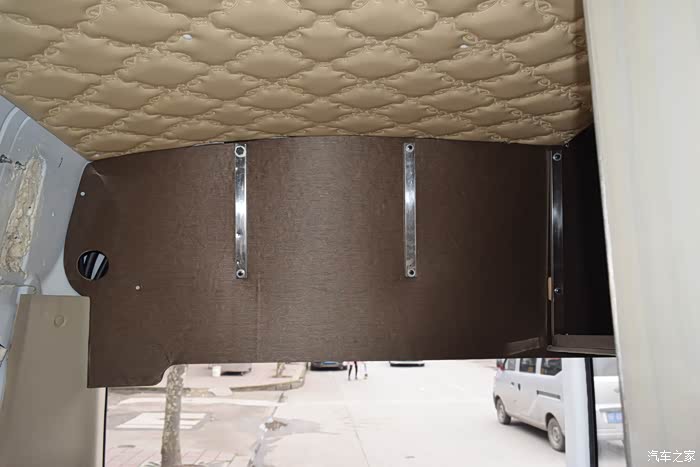

软包顶

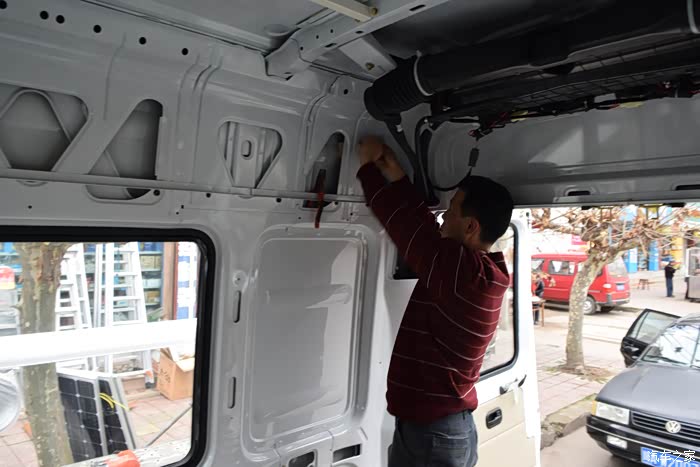

装饰板拆吊

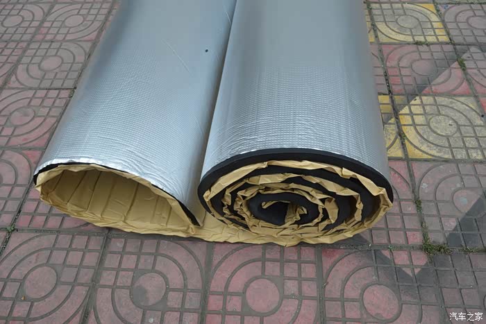

泡沫保暖做的还是可以。

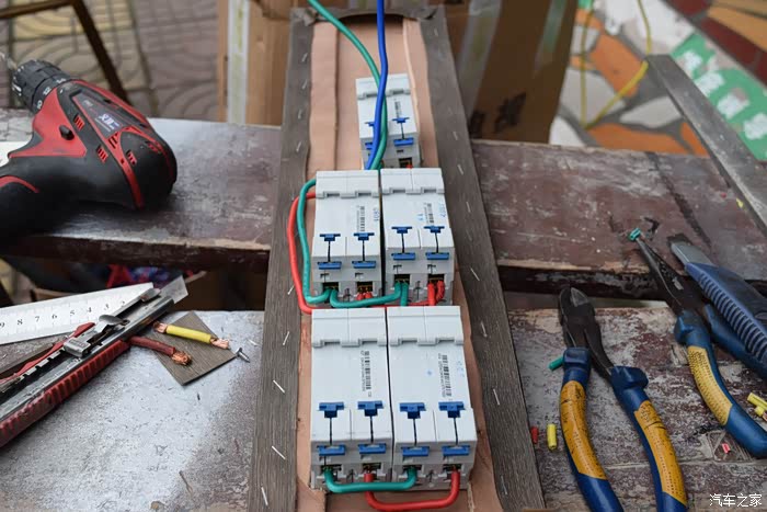

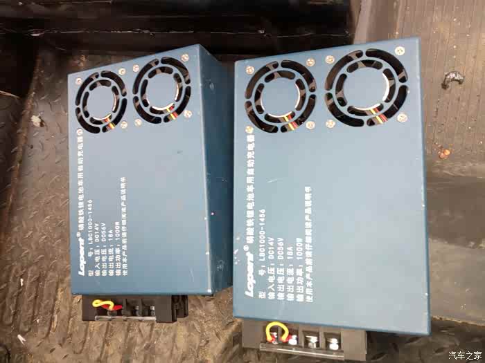

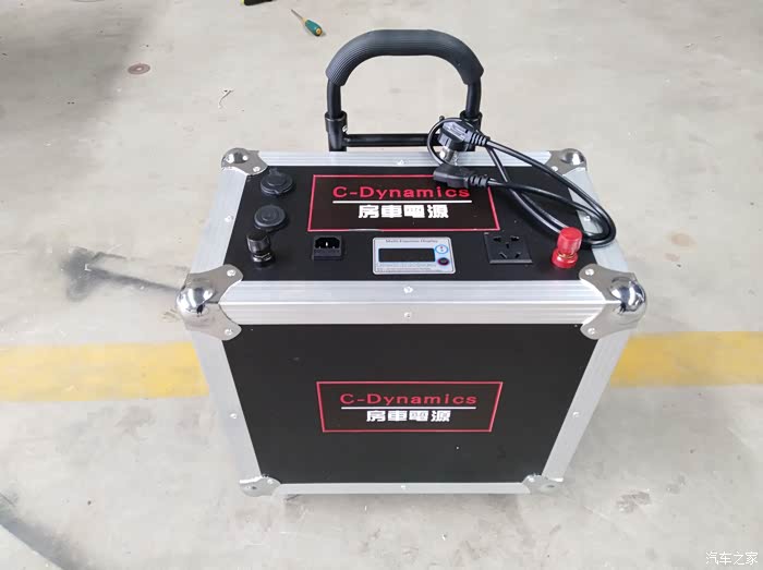

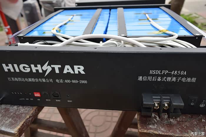

磷酸铁锂电池48V ,海世达做工还比较好,全车供电就靠它了,
48v电源计划用3个,工频逆变器3000W一台,全车220V电源带空调,电磁炉,微波炉。洗衣机,。

电池板带过充56v自动保护,48v50A电池三个,相当于12V,600A电瓶,选择磷酸铁锂电池48V好处是体轻,放电时间长,寿命比普通电瓶长2倍,一个重35公斤,选择房车材料必须考虑体轻材料,房车装修是一个比较复杂工程,水,电,强弱电全部要考虑好,我全车三个电视机,驾驶室头顶一个,后面横床上一个。付驾驶中窗户一个43寸电视晚上可以在外面喝茶看电视,呵呵。
