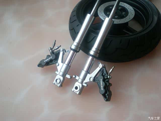

本图前叉用的盖亚珍珠金,星影S60电镀银。排气管(粗)S60,(细)盖亚深不锈钢。
所有金属色都用郡仕1200水补打底后喷涂郡仕GX超级光泽黑。

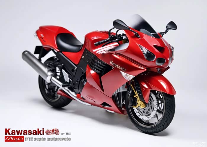

以下为成品图。
