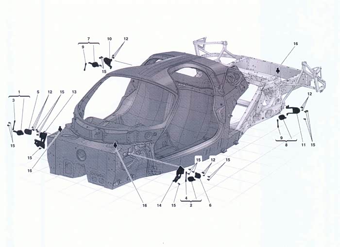

yatenier 2018/03/05 08:44:26 发表在 62楼
哦对,还有个问题,LaFerrari的后车体框架是铝合金的,不是碳纤维的,所以不应该是黑色(如果追求真实的话...)。电脑里找不到具体图片了,这张图也能凑合看出来。不过机舱盖是碳纤的~这方面918做的更彻底。
好的哈,谢谢.不过我这台不是拉法哦,是拉法改进的FXXK.

yatenier03/05/2018 17:12:03118楼
一夏南一 2018/03/05 17:09:41 发表在 115楼
嗯嗯,感谢老铁指正
算不上指正,我也是猜想,没对错,只是觉得法拉利为了衍生FXX的车型去做个碳纤的框架...那特么也太倔强了。虽然沿用V12已经很倔强了吧。我猜不用碳纤也是因为V12的原因。瞎猜哈,车友之间聊天~
一夏南一03/05/2018 17:12:39119楼
yatenier 2018/03/05 17:09:42 发表在 116楼
这是LaFerrari的但座舱和后框架 副车架结构,仅供参考。
谢谢,我就是这种资料太少了,只能按说明书的涂装指示来.
yatenier03/05/2018 17:16:33120楼
一夏南一 2018/03/05 17:12:39 发表在 119楼
https://www.eurospares.co.uk/parts/ferrari/la-ferrari
给你分享个,不过这里只有黑马,分叉,蛮牛的,其它的都很分散。需要VxPxN,你懂得。配件注解非英语,看懂结构就行了。。不要在意那些。。哈哈哈~

yatenier03/05/2018 17:09:42116楼
一夏南一 2018/03/05 16:41:45 发表在 106楼
这是LaFerrari的单碳纤座舱和后框架加副车架结构,仅供参考。
