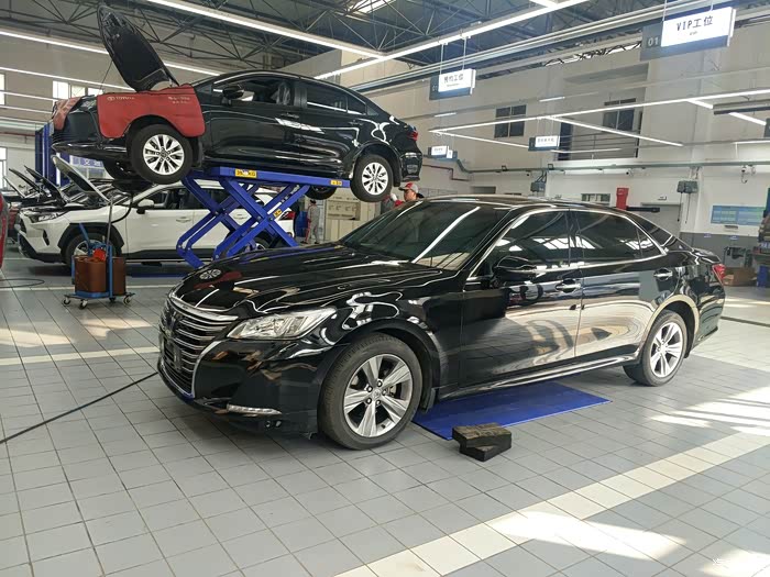

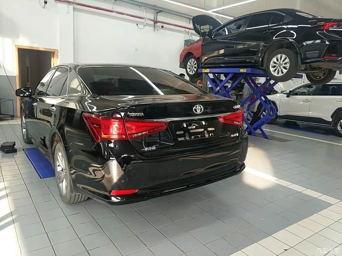

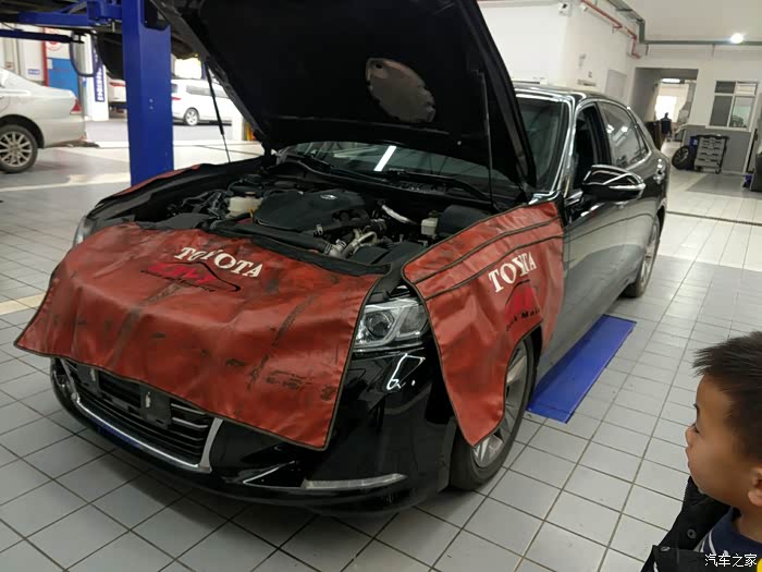

因为买的是二手的,所以还是把能换的都换下,各位看贵不?做了常规保养、变速箱油循环换、刹车油更换、后桥油,总计2800,
准备开工

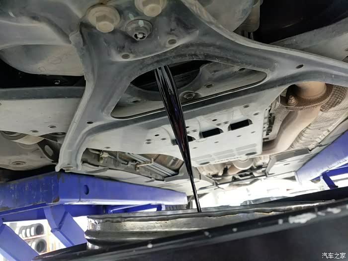

查了下上次记录,5万1做的保养,现在6万公里,机油还是有点黑

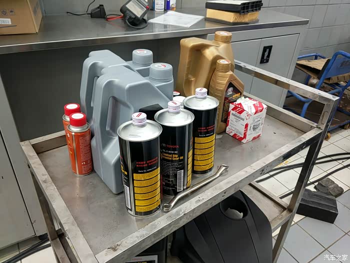

所需材料
纯牌0一20的,4.5升刚好,一万公里一换
循环更换,8升
后桥油,全是英文
有用吗,不清楚,本着即然有这种产品或多或少还是有点用的心态,消费了

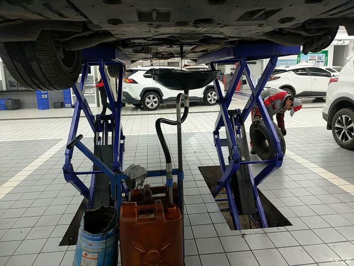

师傅相对还是比较专业,毕竟是4S店的
更换波箱油
全靠设备,但是需要技术和经验支持
