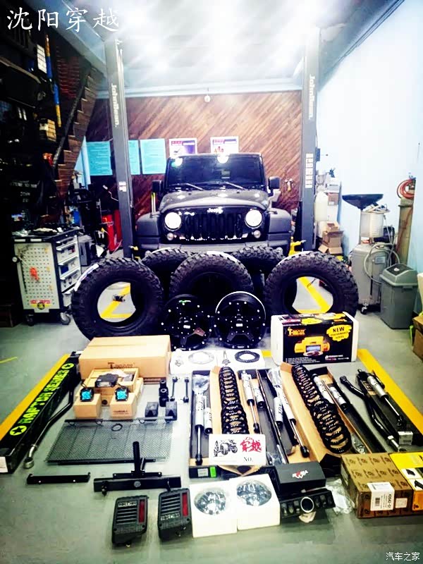

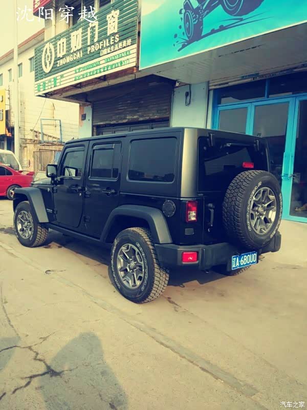

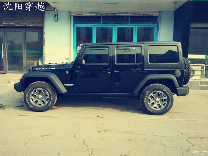

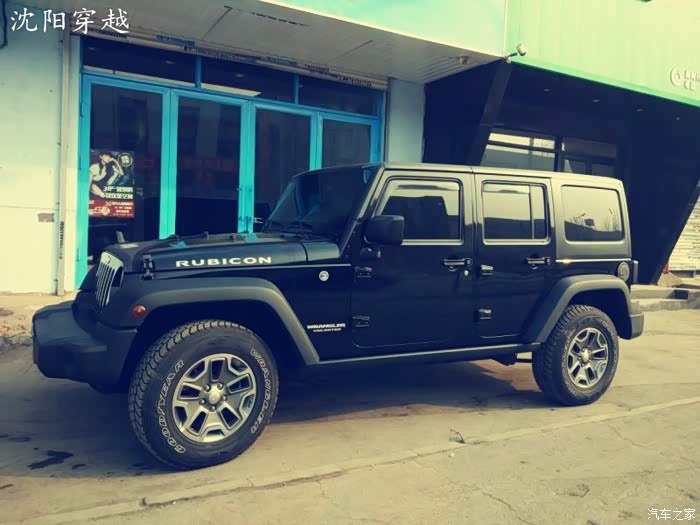

    这台罗宾汉刚上牌和前期发的红色车是一起提车上牌,在改装作业前期一定要有预算,并根据使用用途来决定改装方向,切不可盲目随从,别人用的改装件也需并不是你需要的。
拍照准备进场改装
最后留念
改装前的准备工作
