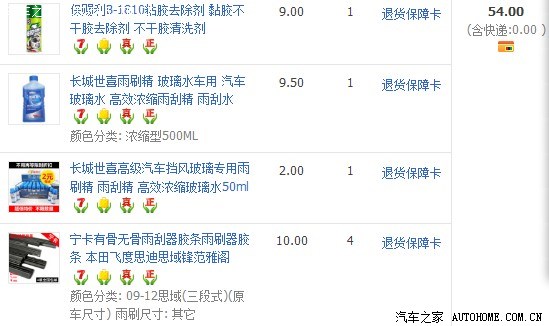

算了,拿工资的还得精打细算过日子。回来充分发挥俺们潜水的特质,看了车友的推荐,上X宝买了一堆,还特意到超市买了4大瓶纯净水,准备全方位整治下。
看这么多,才54块,还包邮。呵呵
换上胶条,耗完雨刮水,擦干净前档玻璃;用纯净水兑好雨刮精,给满上;历时一个多小时。
最后,一喷一刮,呵呵!世界都敞亮了,连地下车库的灯光都那么迷人!嘿嘿,功夫不负有心人啊!自己动手,丰衣足食啊!

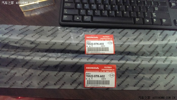

2、换雨刮器

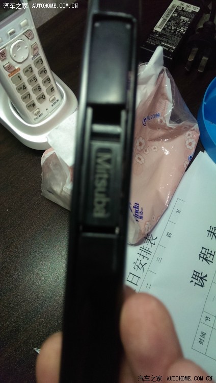

进口米速霸原装249、本田思域原厂原装雨刮器128,得,后面这个吧!
与小二就原厂原装的事确定许久,急冲冲付完款,催发货;转身回X宝一查,怎么这么多原厂原装呢?还都是杭州的商家,不会有问题吧?
四天后,怀着忐忑的心,仔细认真地拆开包装,还好
拆开包装袋,… …C ao
真是米速霸,不过和原车的比,字体差远了。
做工那就差得更远。
就这货,还原厂原装。得了,试都不愿试了,直接寄回。

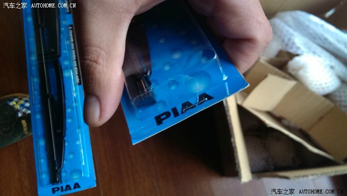

3、换PIAA雨刮器
雨刮的问题直接影响行车安全,特别是晚上。接下来想买那家原装的米速霸,但想起有车友推荐PIAA的雨刮,怎么怎么牛;……
直接X宝,看广告,看视频,真牛,那拨水效果不是盖得,还可以镀膜,象雨敌那样车速快都不用雨刮,水珠会排队往上走,呵呵,……
嘿嘿,贵的型号竟要800多,舍不得!可有副低端的型号代理商搞活动,来个凤尾吧,199,买一送一,有骨就有骨了,还刮得干净些,博世无骨两副也差不多这价钱,再考虑到行车记录仪那位置,就26+26了。
怕有骨的重,可能会损坏雨刮电机,还有这副神奇的雨刮需洗干净前档干刮10分钟,就这些问题咨询了店家许久。… …
两天后,从SF手中接过雨刮,山多利的骨架、PIAA的胶条,
晚饭都没吃,拎起两桶水,直奔车库…..
接下来,按步骤,先把前档用洗洁精洗干净,擦干,再洗,再晾干,就是怕会有一点点的残留,其间耗水四桶。
在车库遛弯的邻居们都用怪异的眼神看着我:神经病,大雨天还洗车… …
我也用坚定的眼神回应他们:神经病,大雨天还不消停,在车库遛弯,是雾霾没吸够,跑来吸尾气啊!
装上新雨刮,干刮10分钟。哎!杯具啊!就这10分钟让我至今追悔莫及啊!
第二档干刮时,雨刮静音,未跳动。刮完后,车窗靠A柱,有两行黑线,用手一摸,黑色粉末状。都磨成这样了,镀膜应该镀上了吧……

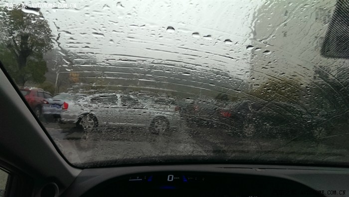

往前档泼些清水,我怀着期盼的心情拧动钥匙,拨动雨刮开关… …怎么会这样,顺着雨刮的摆动—美丽的世界没有来临,四五道刮痕映入了我的眼帘,注意,是刮痕,不是水痕,圆弧型,像玻璃外有点雾,过23秒消失,接下来无数次的重试……
整个耗时近2小时,未果。
第二天早上上班,中雨,雨刮效果依旧,刮痕也多了些,更影响视线了。
新城区车少,在临近单位的最后一个路口,绿灯亮起,挂S档,一脚大油门,小四咆哮着把其它车远远地抛在背后,迅速到达85迈,可遗憾的是驱水效果没出现,雨滴们没有排队往上走,……
停车后,前档玻璃出现以前没有的存水现象,明显是雨刮的刮痕,大面积的刮痕。
还有就是,刮动时,不管什么速度,PIAA雨刮下端都会轻微抖动。
开会时溜出来,旺旺与店家请教,拍照、拍视频,许久,其间还顶着大雨跑到洗车店把前档玻璃又洗了一遍,……
当然,店家的服务态度还是很好的,回答问题也很积极热心,可问题还是依旧存在,没办法,先退了吧。

就这样,在前档玻璃留下了大面积的雨刮刮痕。我又换回了原来的雨刮,这刮痕也奇怪,白天一丁点也看不到,可一泼水就很明显,不沾水啊,下雨天,雨刮一快,直接就糊的,现在晚上都不敢开车出去,那路灯、车灯一照,没法开。
