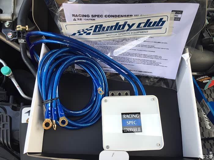

buddyclub 电子整流器

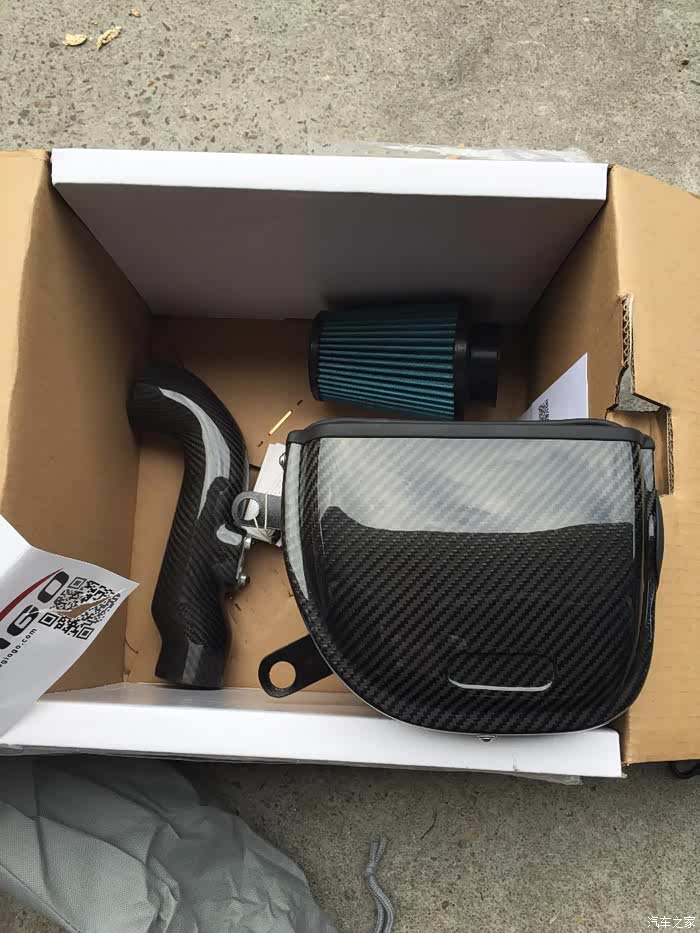

fogiago 赛道版 干碳纤进气

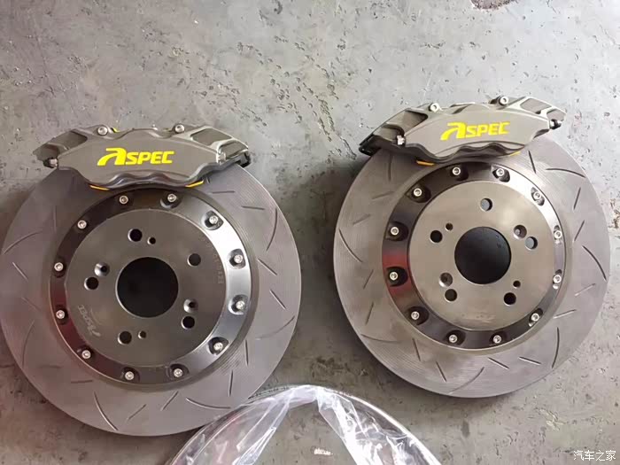

aspec 小六活塞刹车

底盘部分,buddyclub避震的调校并没有一味的追求极高的阻尼,一定程度的保留了日常代步的舒适性,本身单筒倒插式的设计,能够降低车辆簧下质量,提高车辆的反应速度和灵敏度,配合CUSCO前后防倾杆,FOX杯士,Hardrace底盘件调整倾角,在相对高速过弯时,可以明显感受到车身整体性的增强,车身侧倾得到有效的减少,高速变道和掉头弯时的极限提升不少
动力部分,ECU、进气、排气、点火是一个完整的体系,单独更换进气或者排气确实可以给中后段动力带来一定的提升,但通常会带来低扭损失,低转无力的弊端。所以在更换了进气排气后,需要通过优化原车电脑参数设置来发挥硬件的实力,达到输出马力,提升扭矩,不过电脑特调的本意是科学优化原车数据,让车子经过改变后变得更好开,而不是暴力调校,让发动机常常处于极限状态工作。经过特调,配合进排气点火升级,已经可以达到瞬压1.5BAR,恒压1.4BAR,轮上240P,400扭的稳定功率,已经超越了原厂发动机177P 220扭的功率,完全够我玩了,再进一步的提升动力,就要加大涡轮,强化波箱,锻造活塞,搞这些还不如等玩爆了这台机头考虑下K20C
