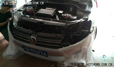

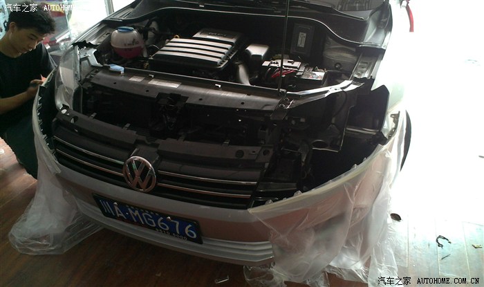

7月28日夜间跑真心感觉灯光给力对面车道车灯我就基本看见我车道那个气啊但没有办法只有慢慢开啊最快80公里每回成都后就考虑改改Q5透镜氙气灯在网浏览改装店价格也差最后决定用Q5透镜雪莱特氙气灯在网联络以后就到附改装店去8月4号又跑感觉真心给力啊路面比较清楚灯光可调但我文明开车没有用灯光去照别人因为怕轮胎漏气在8月22号又去装个胎压监测效果本人2004年在速公路开车遇到过爆胎所以现在对这些都比较版主要给精啊天这么热辛苦半天啊 拆保险杠
样子
