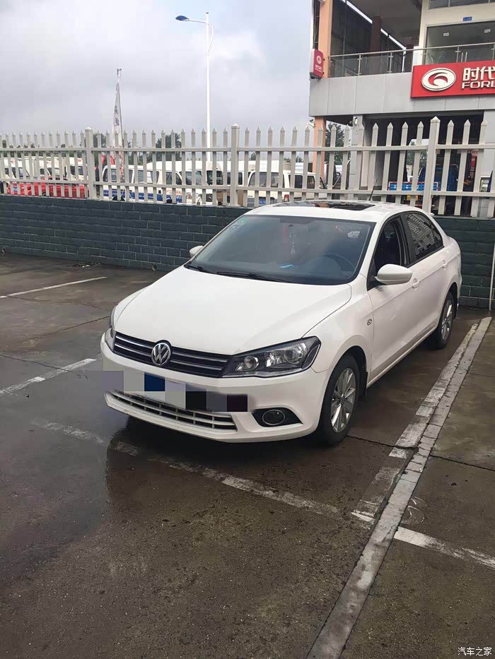

不知不觉捷达陪伴我已经整整4年了,我也已经从当年的毛头小伙变成孩子爹了,不得不说捷达这款车的质量那是相当的好,最主要的是后期的使用成本的确是不高,油耗低,维修保养也是相当的便宜。一次偶然的机会,在4S店保养的时候看到一辆捷达改装了大屏,于是就问和我已经成为好朋友的售后总监黄总我的车可不可以改,他说可以,并且帮我找来了速腾车上用的MIB。于是我就开始着手改装,在某宝上面寻找材料和改装的方法,由于不好意思总是麻烦黄总,就自己动手改装一下。话不多说,开始上图!!!PS 后期还是有些技术方面的东西请黄总帮了一下忙
陪伴了我4年的捷达,辛苦了!!!
