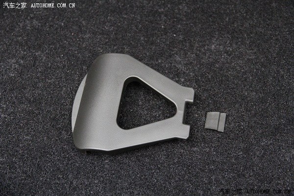

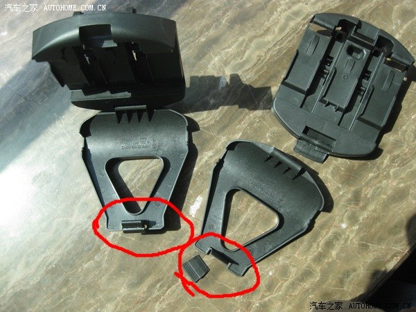

         前些天在杭州上牌时,打开后备箱,我没事想将后备箱盖上的三角警示架拿下来看看,结果轻轻一按,麻烦了,那个卡子断了!  唉,这个还没的保修的,听一奔驰的哥们说这东西还是德国原产的。 我就想说了,奔驰老兄,你们设计的这个不会是一次性用品吧?

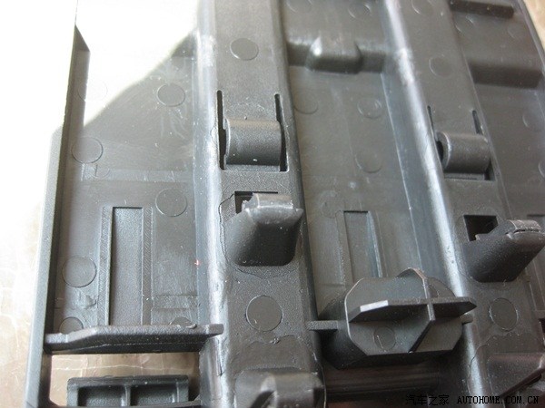

   今天拿到新的卡子,我处理了一下,相信我处理了以后,应该不大容易再断了!
先上图吧!
        这个胶有要求的,粘性强,但不能发硬,待这个胶完全干透了以后,这个胶还要有一点弹性,这样才行! 德国百德胶挺适合, 千万不能用A. B胶! 那个填进去就不一定能用了啊!

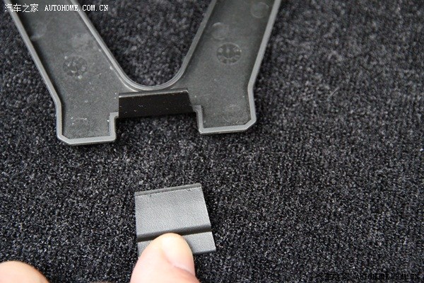

断前的图发个回忆下:
断了的卡子  难受啊!
今天收到的全新的卡子!开心中

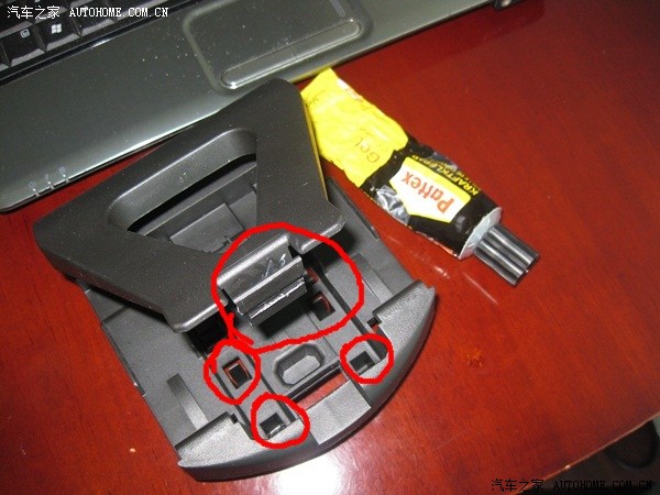

为了防止再次断裂,我准备用百德胶加固!
画红圈的地方,都是容易断的地方! 不过底板因为是上在车上的,平时不用拿上拿下,所以也不容易断!可以不用加固!

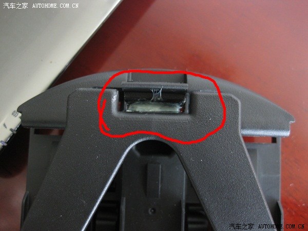

就是这个地方,我用一些胶水填进去,这样会好一些!
从这个地方往里填!

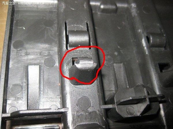

为了不容易断,还有两个地方要处理一下, 就是下面画圈的地方将口用刀削一点点,这样卡口会松一些!
当然不能削太多,不然卡不住了!
这个地方也要削一点点,也不能削多了!
再来看看新的跟断了的对比,大家就知道了!
奔驰公司的             这个是好的!
这个是已断的,也是奔驰的!

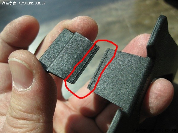

看看这断口的对比
对比
已断的断口

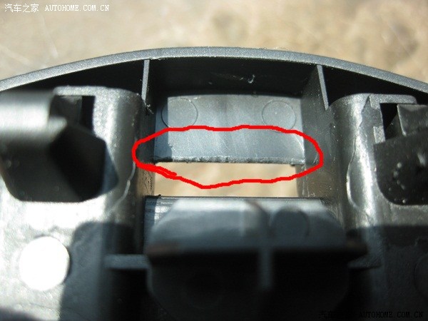

晕啊,今天收到新卡子,跑去车上拆底板时,底板上的四根卡子,又断了一根,还有一根卡子也损了!
真的是汗,这质量!!!
这是那受伤的卡子,天地良心,我拆的时候很小心,没有用多少力气! 第一次拿三角警示牌也是没有用多少力气就断了啊!
这两根,一根断了,一根损了!
