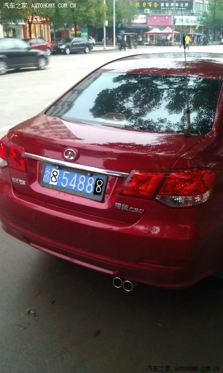

牌照不错吧 54888  哈哈  意淫下

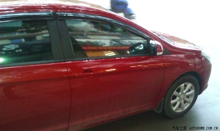

刚刚装上的晴雨档

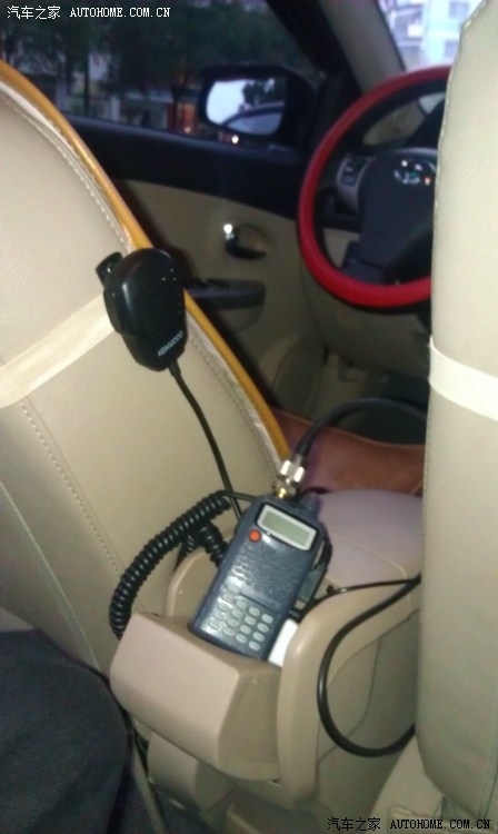

对讲机 车上装了根台湾产的天线 5公里内对讲没有问题  俺以前玩越野的越野车上拆下来的
