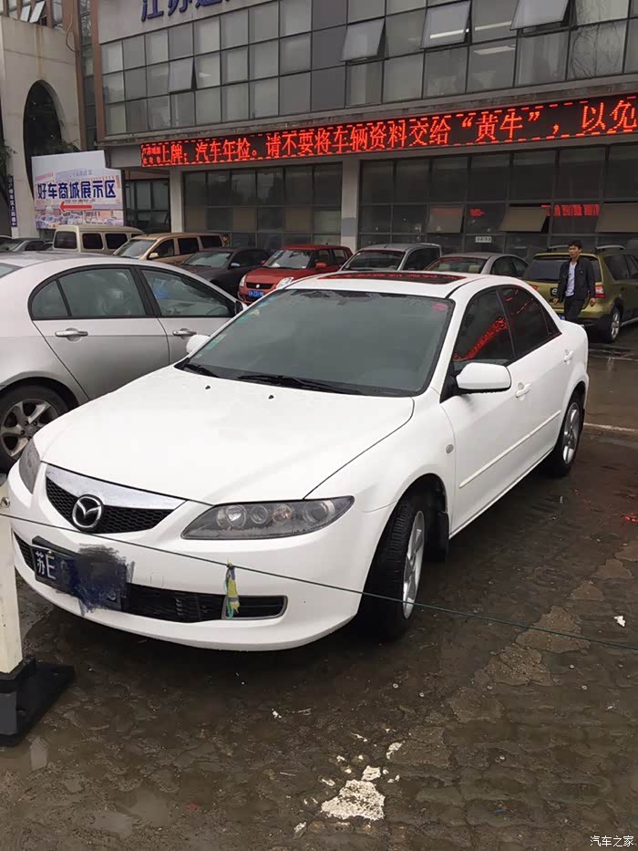

16年10月的某一天,外面下着小雨,坐在办公室里无聊的翻着朋友圈,一条信息引起了我的注意:05年精品马6,女士一手车,全程4S店保养,实表6.8万公里。好像照片看起来还不错嘛,忽然有点想法:马6当年可是号称日系宝马,市面上的车倒是开过很多种,马6还真没开过,再就05年的车到现在价格应该也不高了,条件允许可以买来玩玩嘛,短期玩够了再卖应该也亏不了多少。发朋友圈的这个人是做二手车生意的,比我小2岁,但生意都做了十几年了,我们俩都喜欢踢球,在一个球队里踢了2年球,在球队里人缘挺好,人品我觉得是没问题的。赶紧打电话问问吧:“XX,看你刚收到个05年的马6啊,车子怎么样?”“车子挺好,刚在4S店拿回来的,车主是个女士,一直都在4S维修保养,公里数不到7万,你想要啊?”“有这个想法,想买来自己玩玩,那我下午过去看看车吧”“行啊,你来看看吧,车子我3万3收回来的,你要的话3万5给你,包过户,让我赚个2000块可以吗,不过看的人挺多,有同行要3万8拿走,你来看的话尽快啊,我怕不好留。”“没问题,做生意的不能不赚钱,这个价格给我已经太便宜了,等我半个小时,现在过去。”马上出发,路上给老婆打个电话先汇报了一下,到了市场就看到了下面这台车

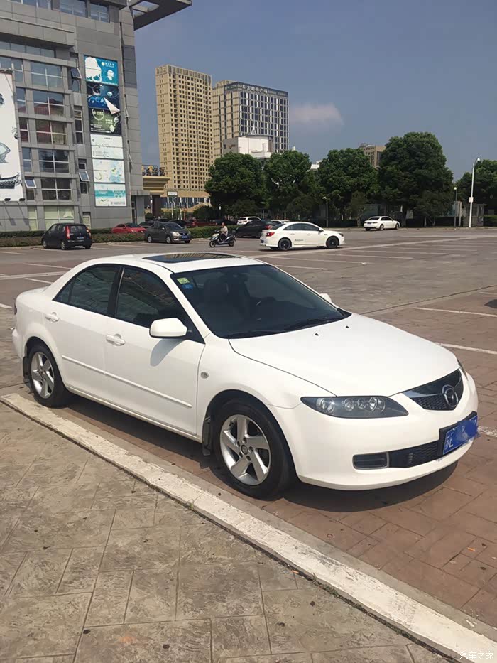

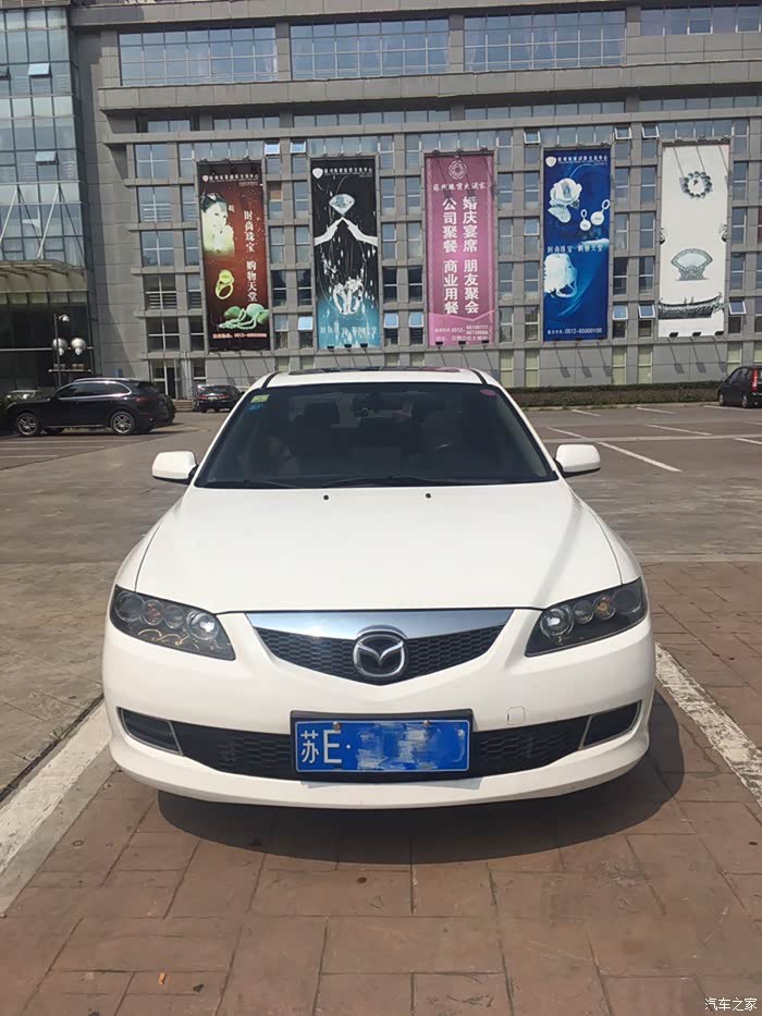

正前方看车是否板正,左右A柱是否对称,各缝隙是否均匀,大灯新旧程度差异,曾经见过一台事故车不知道撞的什么,前机舱一点没动,左A柱明显歪了很多,拉开A柱胶条,结果看到里面都是粗糙的焊接点。

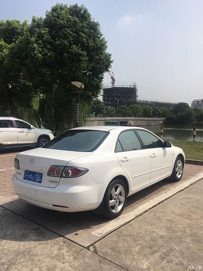

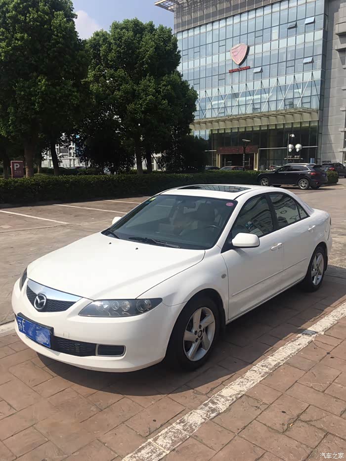

站在车的斜侧方,观察车辆侧面线条是否平滑,漆面有无色差,角度需要再小一点,照片为了美观我才这么拍的,别挑理

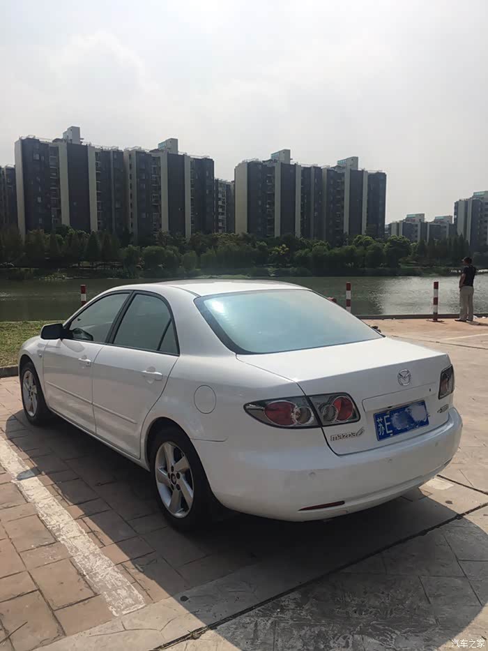

正后方观察尾灯新旧,缝隙是否均匀
