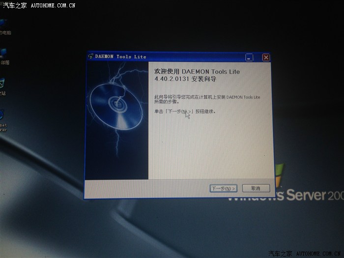

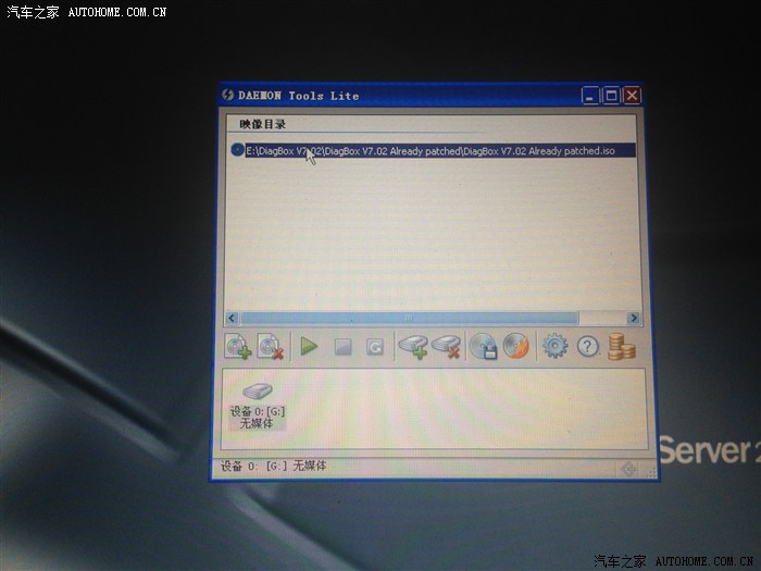

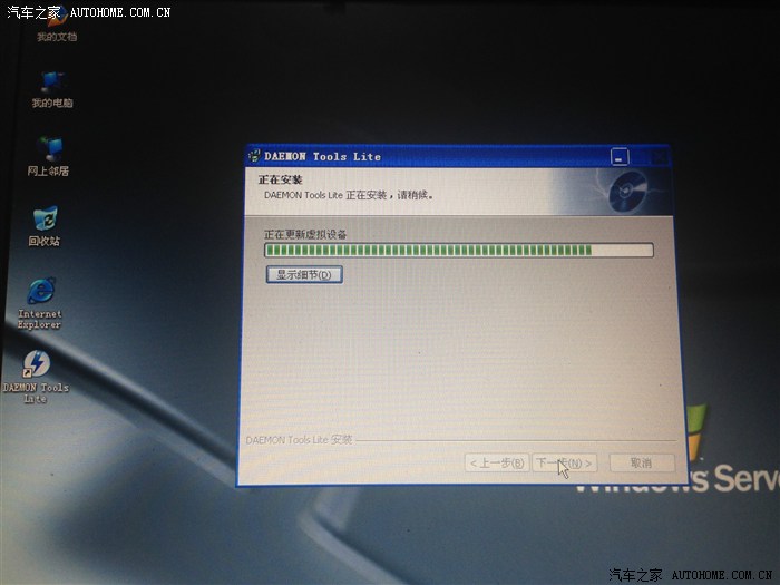

安装过程,首先还是老规矩,虚拟光驱上,daemon tools lite,直接确定安装
下一步

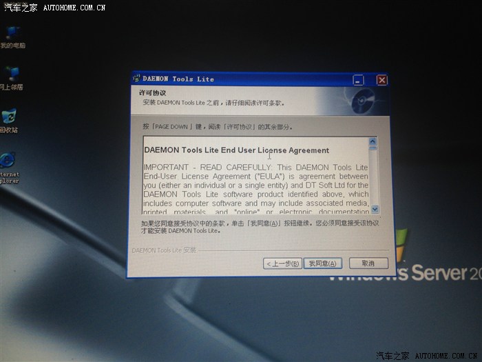

必须我同意

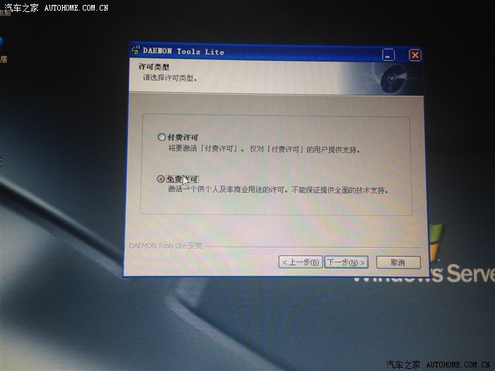

选择免费许可,下一步

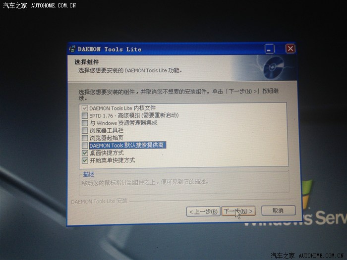

除了快捷方式的对勾全部取消,下一步

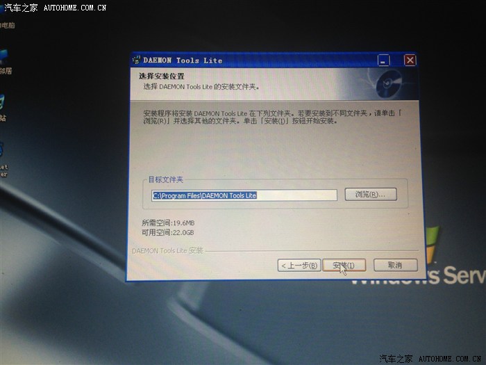

默认路径即可,下一步

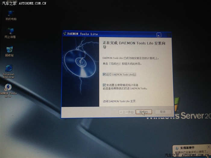

安装这个很快
完成,直接打开

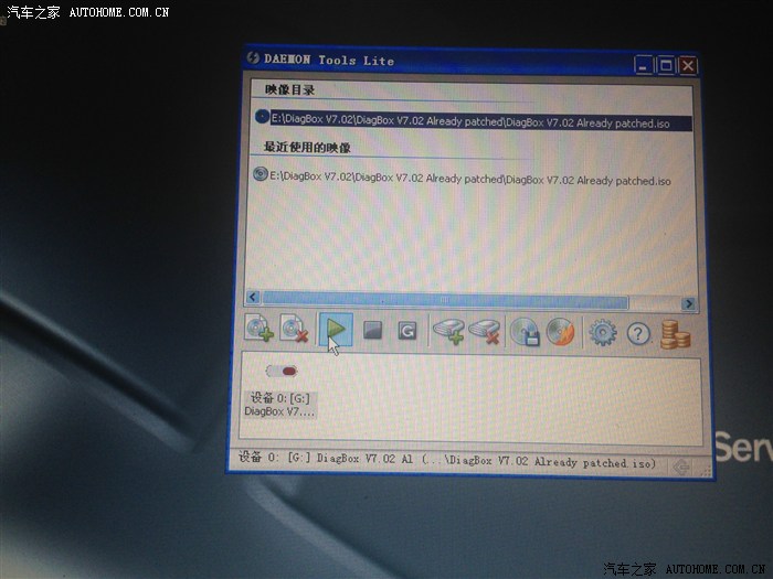

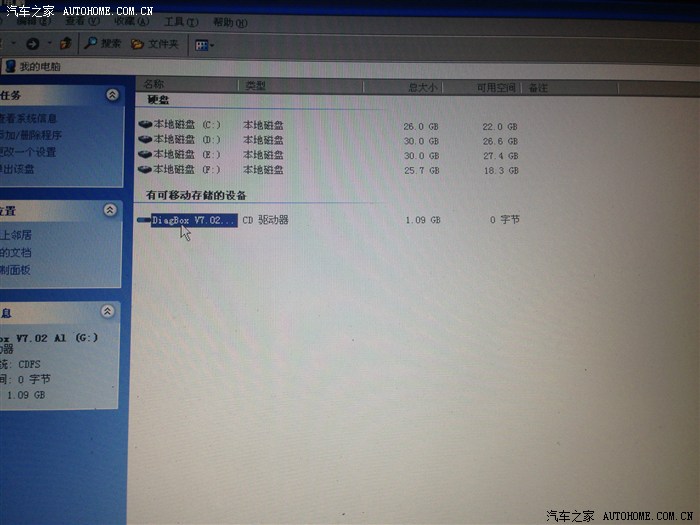

点新镜像

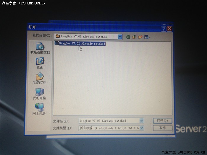

找到diagbox的iso文件(下载的压缩包里,解压缩开就有),选择打开
点上方出现的镜像,选择载入
载入之后可以看到光驱图标变样了

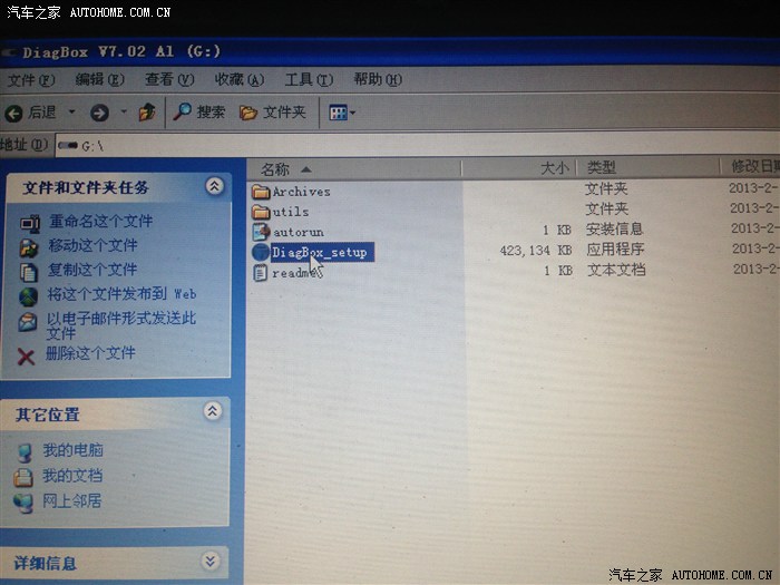

然后打开我的电脑,进入虚拟光驱

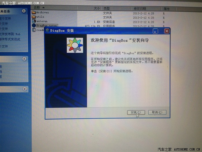

选择安装文件

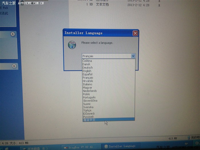

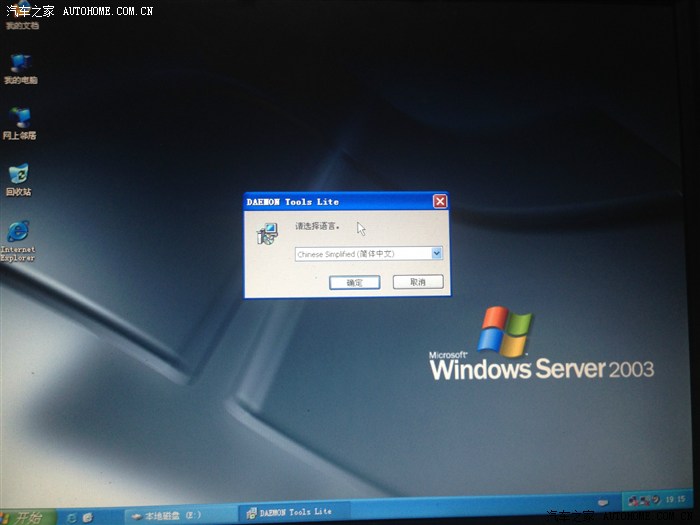

选择简体中文,确定

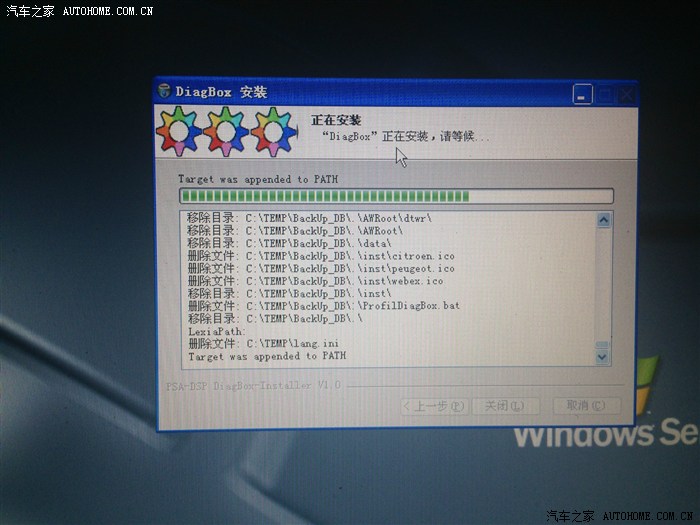

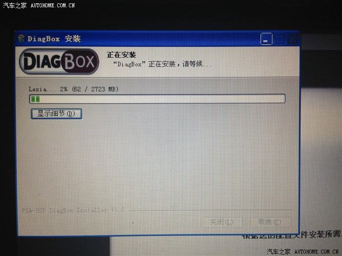

然后点安装

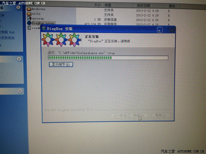

diagbox会自动开始安装过程,此处大约等待10分钟
继续等待中

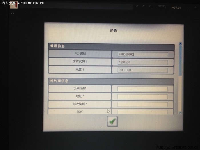

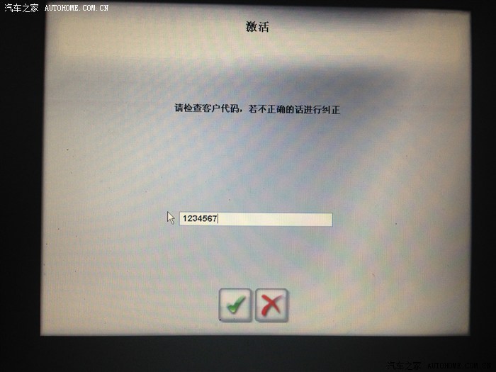

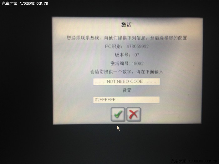

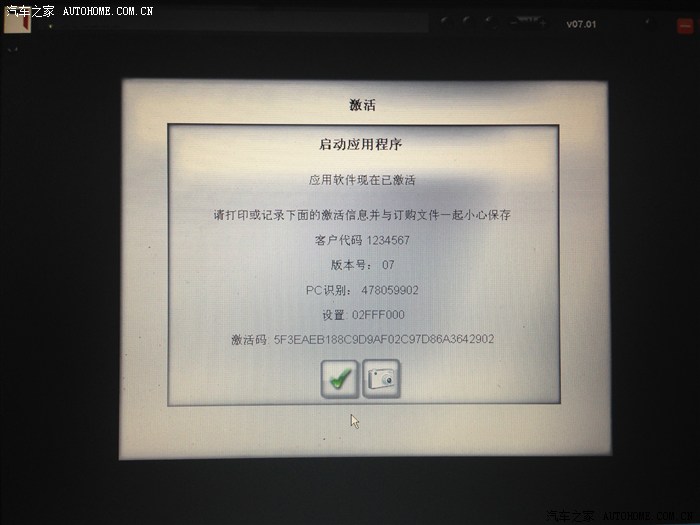

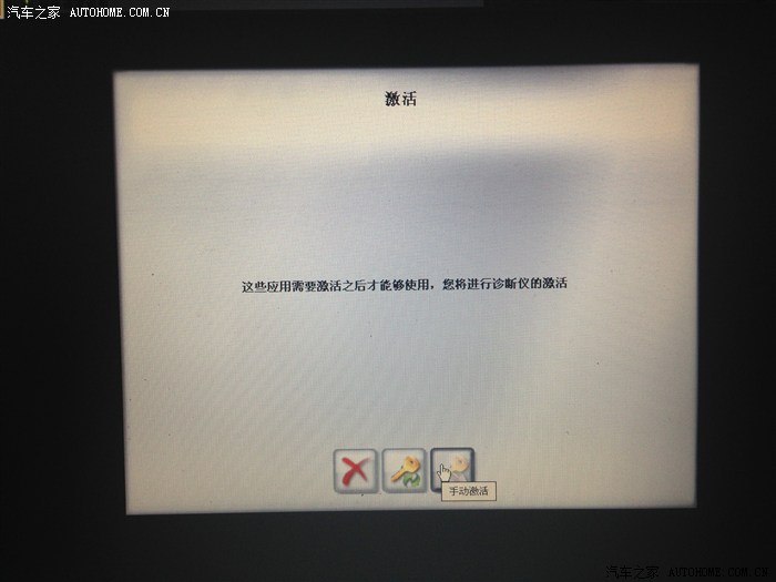

安装成功之后,进入激活界面,选择手动激活
客户代码1234567
此处不需要任何更改,直接点对勾
然后程序会自动开始解压缩lexia和pp2000

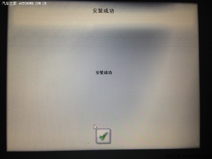

解压过程大约需要15分钟,这期间共享了压缩包文件
安装成功出提示
继续点对勾
此处有三个必填,地址,邮编,车载电话,都可以随便填

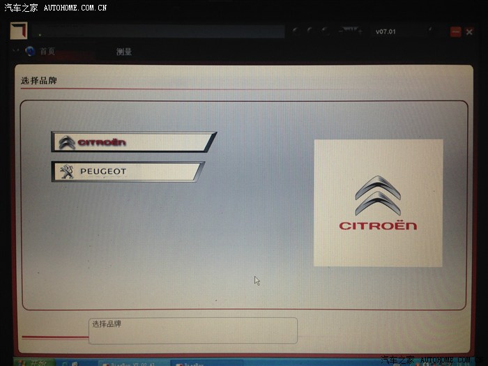

然后就是熟悉的界面了

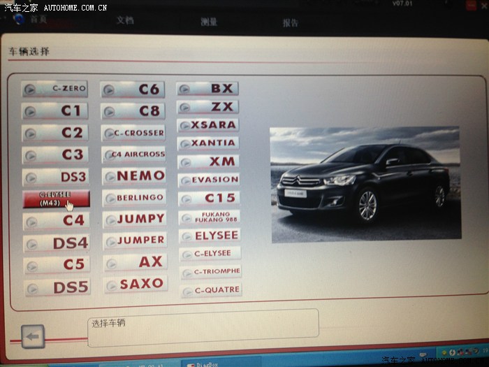

citroen多了新爱丽舍,ds系列

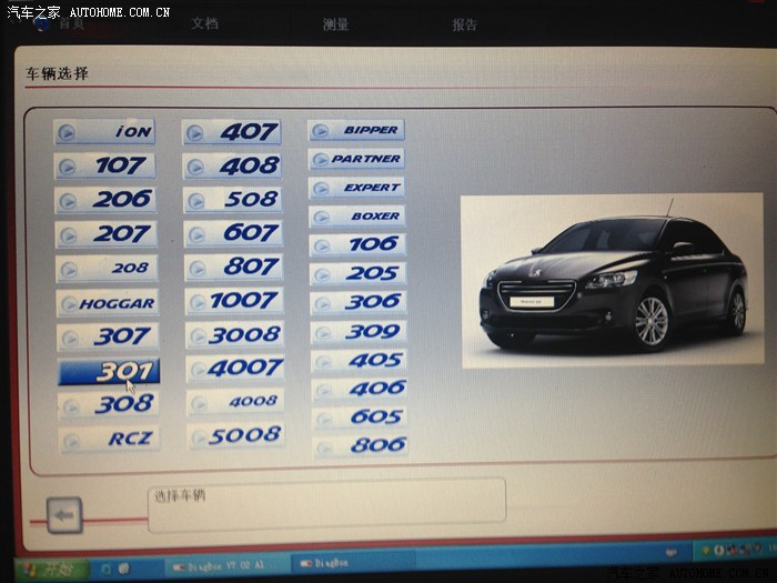

peugeot多了301,但是依然没有2008,可能需要升级到更新的版本了,不过对赛纳来说,这个版本已经够新了
