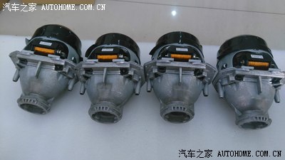

迈锐宝升级顶级灯光,4个海拉5透镜加CBI5500
年初买后来觉灯光就去改个欧版Q5加CBI5500总体感觉光还可以切线漂亮
后来由于直跑乡村道路特别对面流氓灯冲动之就又想改灯
各位车友帖子后来去原来那家改灯店说难改但可以个价格比较贵
经过海车友会推荐又赶去昆山家店天到哪里说没有新货只有现砸
既然已经改想用拆车件最后店家说新货两天到
刚开始时候本想两个海拉5把我原来Q5保留但想移位置后来谈谈价格既然都改索性都海拉5吧可惜海拉6只能 装光位比较海拉6个头
当然想出手次改Q5透镜欧版全新5个月300出
 照片拍比较随便挑几张给家参考
特别提醒时候光灯安定直接从电池 取电老板说担心烧电脑板
 其实有兴趣朋友2个海拉5透镜就够
来看看
4个海拉5集体照14年6月出
海拉特有些标志吧
线圈还比较整齐至于这个标签呵呵 我就知道那来
明显4个歪屁股哦
之前用套LED说也罢兄弟们真没有必要用这个
图黑次改支架比较单薄这次这家改装店老板说用原装支架改结实
刚拆原来Q5LED其实路照效果还可以光差点而已
安定两个用原来拆车件两个 全新
还搞个测光仪说句实话测光仪只对光亮度有参考意义真实路照效果眼睛看
Q5测出来海拉5差但实际效果就差所以只能说参考
单个灯光图用4300色温
我要CBI5500
4个透镜配CBI5500全部测试通过神器开始马安装
光装躶体
开始安装
从电池正极取点然可能点光位置灯泡
封灯之前老师傅仔细擦干净
4个差点闪花眼
总体还协调4个安定比较难装
两个装在两个只能装在支架只要掉就可以外边看出来
看看调光吧
看看
44CBI5500灯泡就牛呀
平时还
在此对于成哥店里各位师傅表示感谢忙乎10个时才最后搞定

全新海拉5透镜,为什么我当初改灯的时候,改装店老板说市面上没有正品全新海拉5透镜
发表于 2014-9-1 02:26:55 | 来自 汽车之家Android版
一般都是拆车的。 全新的透镜是不太可能

那是他搞不到新的
发表于 2014-9-1 04:53:56 | 来自 手机汽车之家
事儿事儿 2014/09/01 02:26:55 发表在 6楼
一般都是拆车的。 全新的透镜是不太可能
确定,我的也是全新的14年3月

货是前天到的!前几次我到他店里,都是拆车件,现砸的。价格优惠点。目前好几家改灯店都有新货了。

确定是全新的!14年6月6日的,上面都有日期!目前上海的几家改灯店都有海拉五的新货。至于真假,有名气的店做的就是信誉,不至于弄假货吧

楼主一定要注意大灯处的塑料部件有没有融化变型的现象。

谢谢提醒,昨晚开了1个多小时,看看没变化!
改天多注意下
