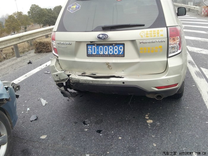

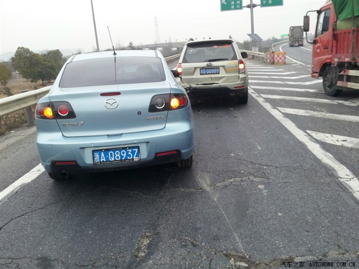

1月13日下午14点25分,从浙江衢州回常州,途径杭千高速转杭州绕城时,在匝道被一部马三从后面追尾,报警后,定对方全责。由于车子可以开,我将车开回常州斯巴鲁4S进行修复。到今天定损单仍然没有出来,本来答应我明天可以提车,于是,在未通知4S的情况下,直接去看看各项进度如何。到了车间,看见我的后防撞钢梁在地上躺着,当时就傻眼了,用手拎起来一看,居然没有1公斤重,注重安全的车子怎么可能配备的是这种防撞钢梁?售后经理和保险经理告诉我,的确是这种原装的防撞钢梁,我欲哭无泪。突然,旁边一辆森林人的后防撞钢梁吸引了我的眼神,于是就更气愤了。。。。。。。。。。
不想说了,上图。。。。。。。。。
匝道被撞的位置!

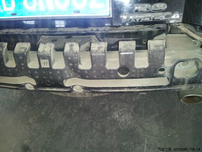

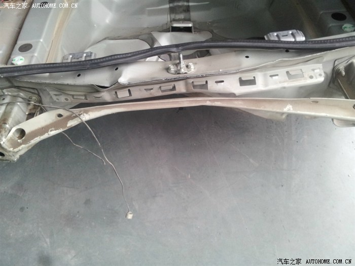

后面损伤!

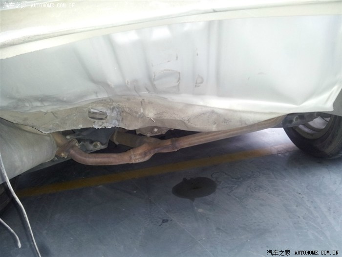

排气管也瘪进去了!

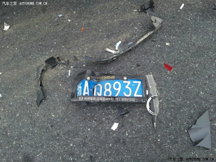

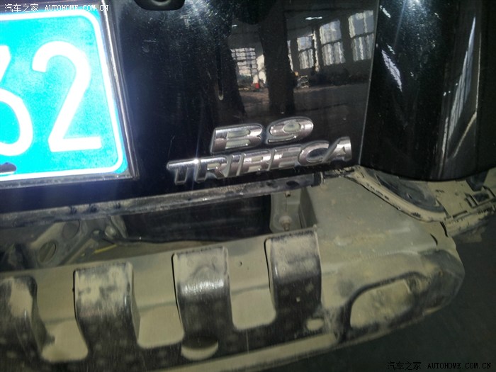

对方车子的牌照,已经破了!

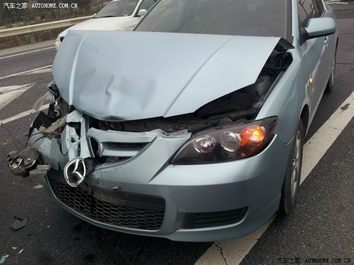

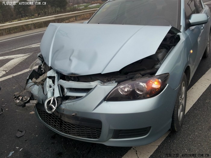

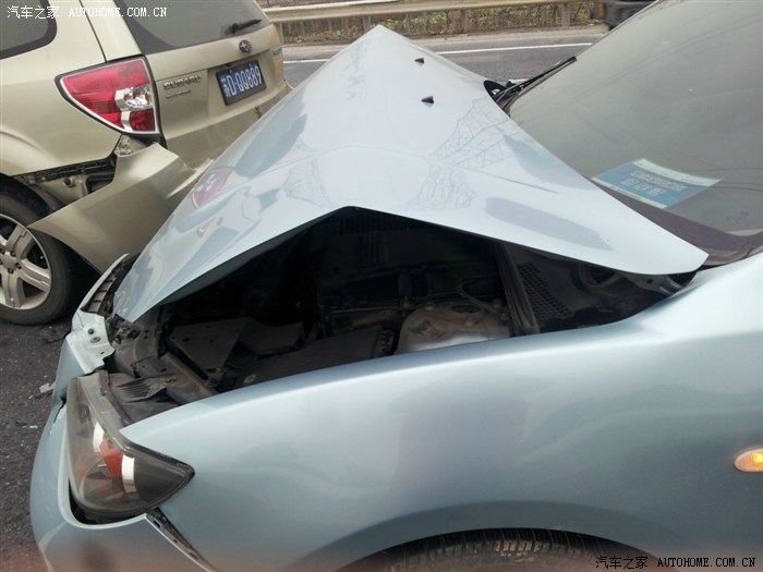

肇事的马三前脸!
侧面看看,挺严重的!
马三的大灯还有透镜!

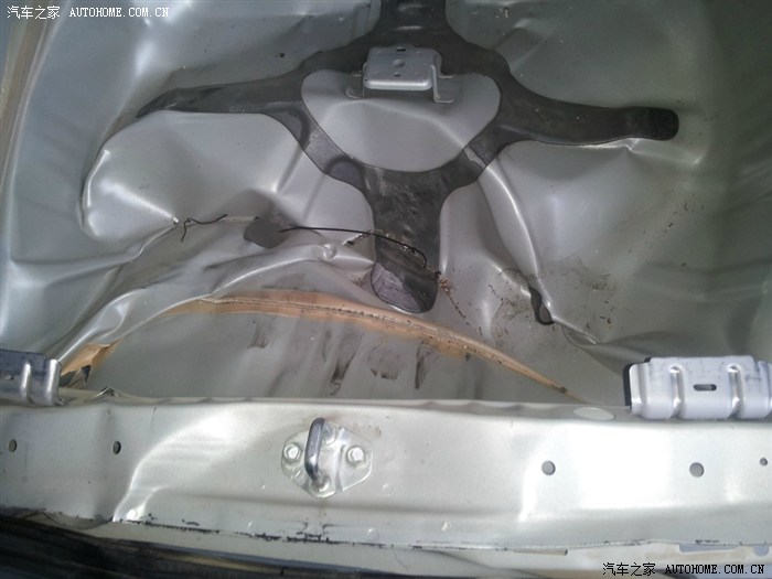

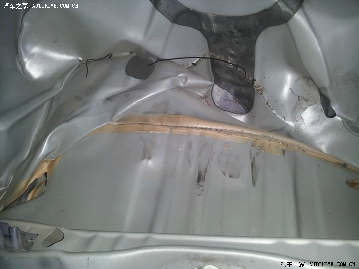

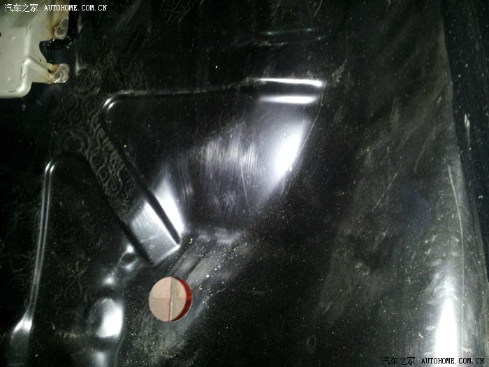

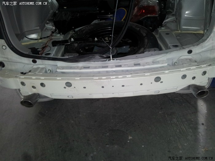

备胎安放处,变形严重!
有的地方已经破裂!

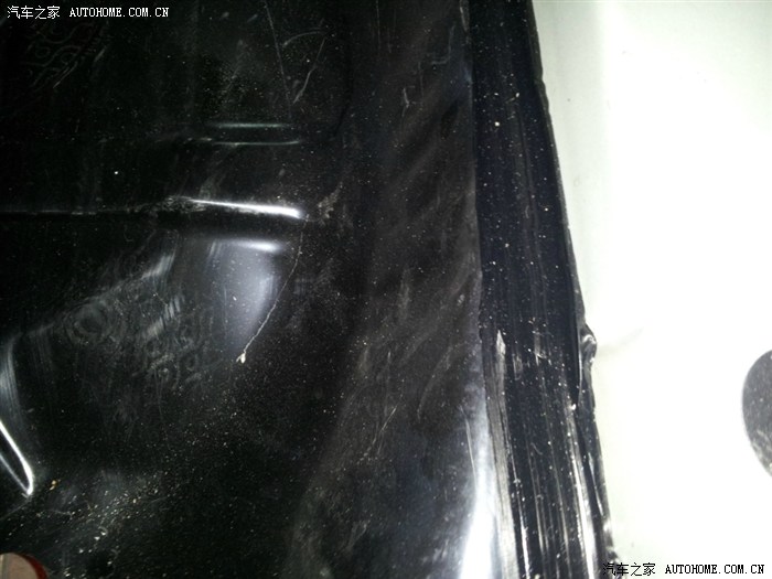

锁扣已经移位,后面关不严了!

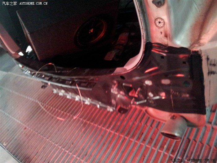

变形真的很严重,4S想整形,我没有同意,坚持更换了!

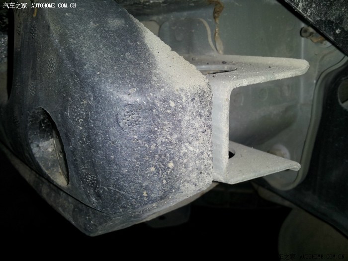

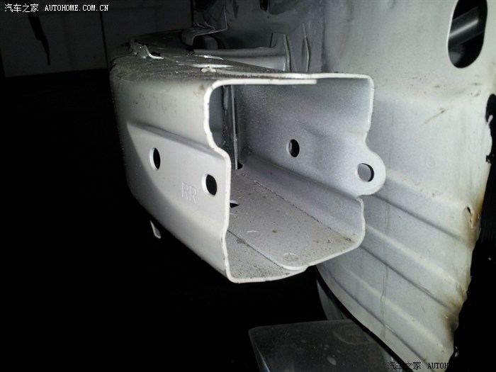

原车的后防撞钢梁!
左边的排气管变形严重!连中断一起换新的了!

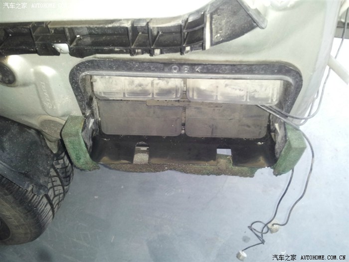

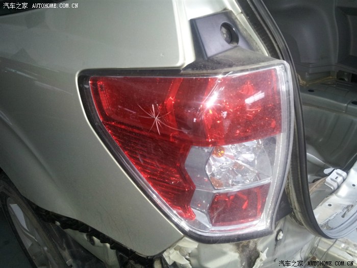

尾灯也爆裂了。必须换!
发现一个秘密,我们关车门时,车内的空气就是从这儿排出的!

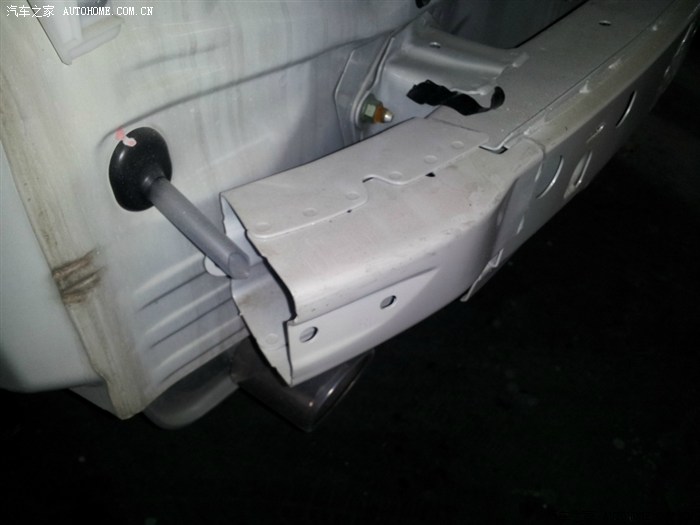

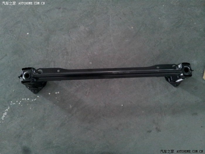

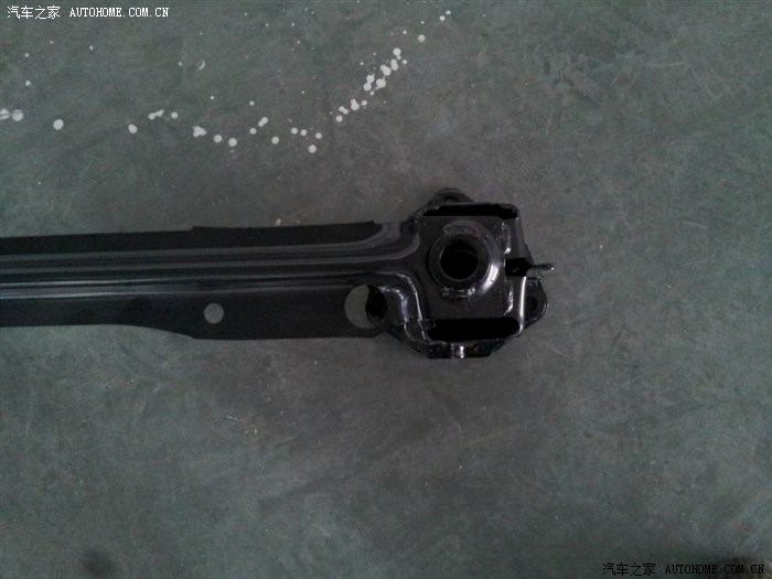

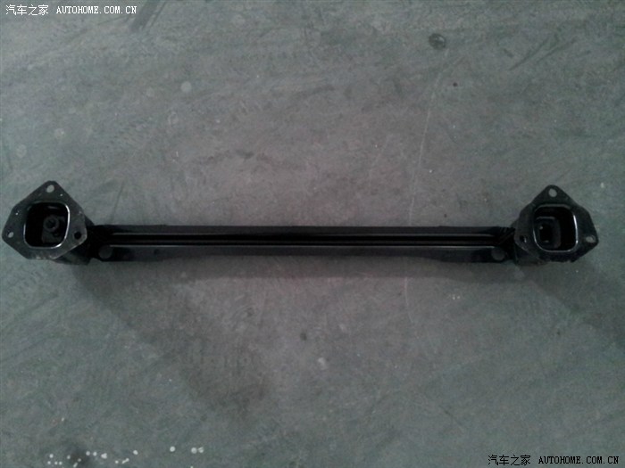

这个就是准备换上去的防撞钢梁!
反过来看一下!
竖起了看看,真的很薄,想找个一元硬币对比一下,可惜可以找到!比一元硬币薄一般左右!
专用的标记!
备胎存放处已经更换!

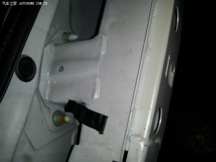

与原车焊接处用密封胶处理了!

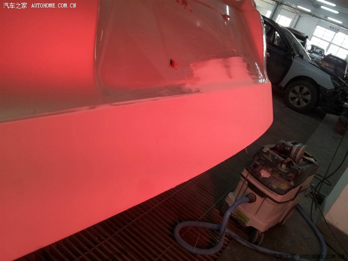

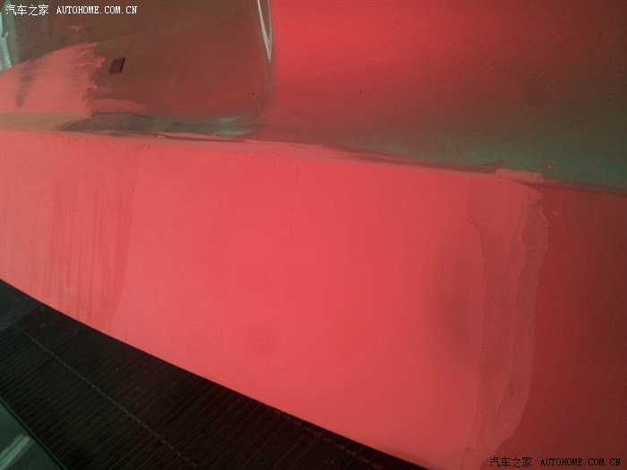

尾门批灰处理。由于天冷,用加热器烘烤。

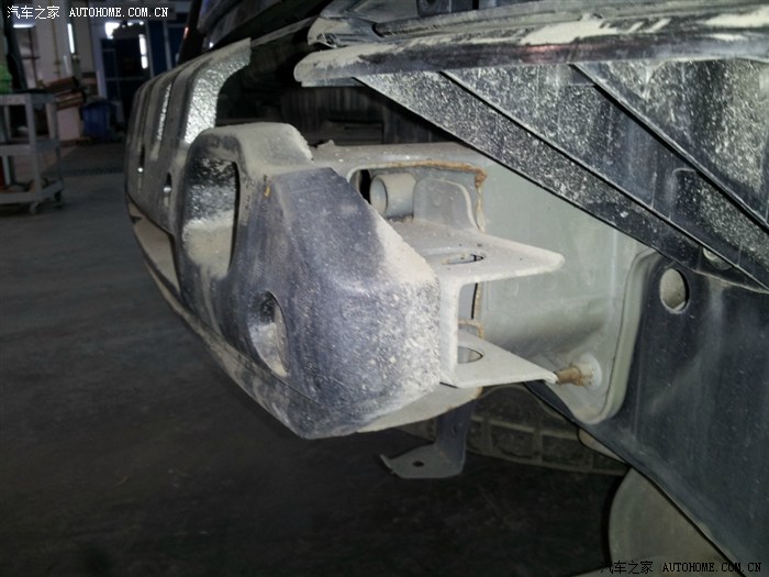

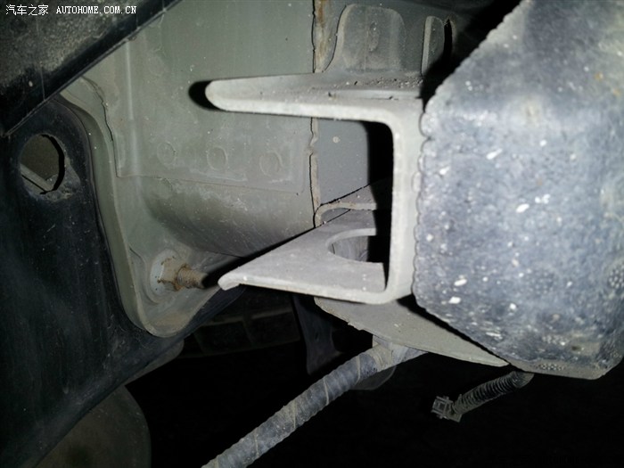

看见旁边森林人的后防撞钢梁,我愤怒了。保护的长度比我的多三分之一。
双重的保护!
与车身大梁连接处!
看清了吗?
放大一点看看!
再放大看看,里面还有加固的装置!

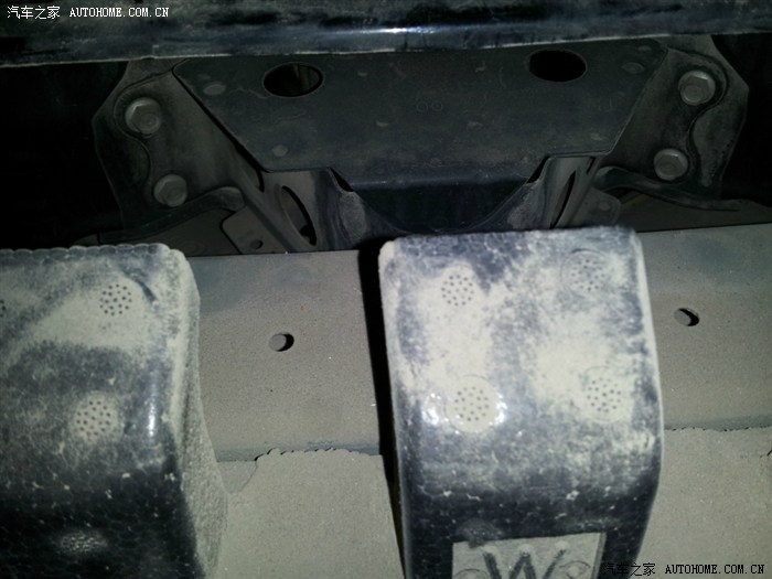

再来看看驰鹏的!
黑色的是缓冲垫子。
结构都不一样!
用料足呀!
防撞钢梁里面还有个保护装置!
