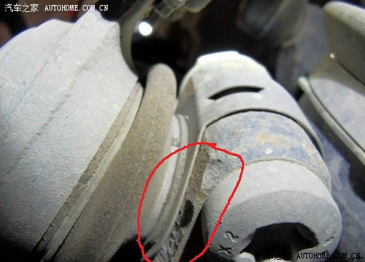

给你们看一个很喜感的羊角图,哈哈。
1 298 发布于 2013-11-19 20:07:09 只看楼主 热门标准
凌云事件是第二部《秋菊打官司》,希望经历或观看了十部百部这样的电影和现实场景之后,能够唤醒大多数国民。要是长福这次成功,以后所有企业都将仿效,将来任何消费者受害都将维权无门!
注意:这是掉了一长串哦,不是一小块。这种缺陷是由于内应力导致的断裂,一般在安装之前就已经存在,所以当初全国缺货,为了赶着发货,零件铸造厂、机加工厂、总装厂的质检完全形同虚设!
图片来自一个号称自己羊角坚固的车主(第七张图)
