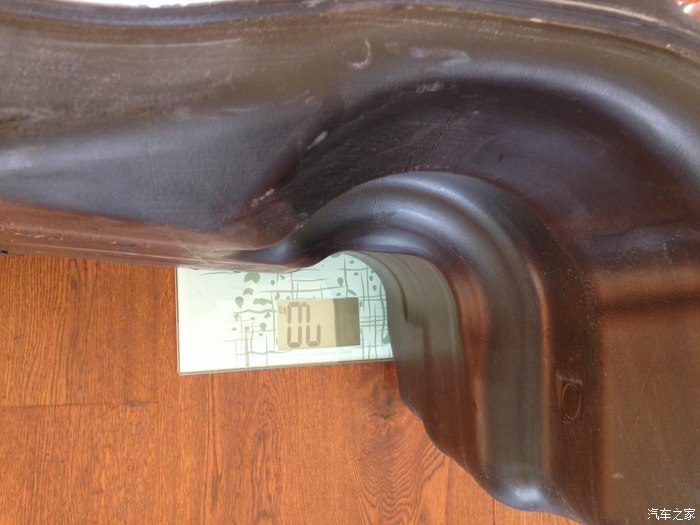

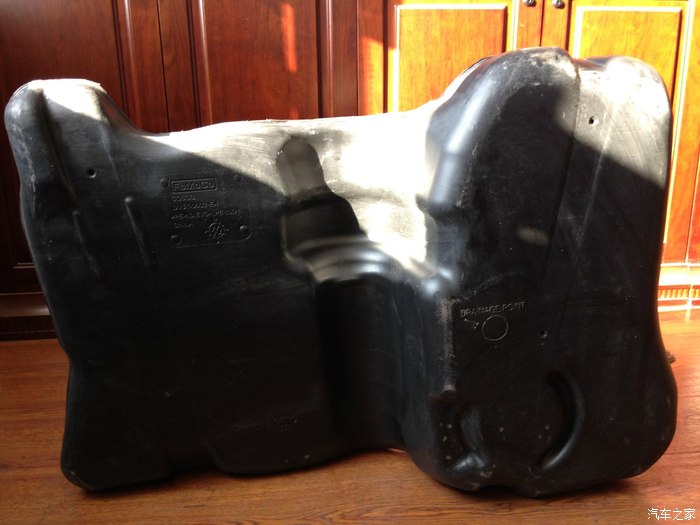

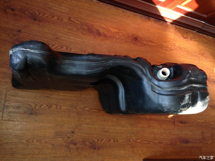

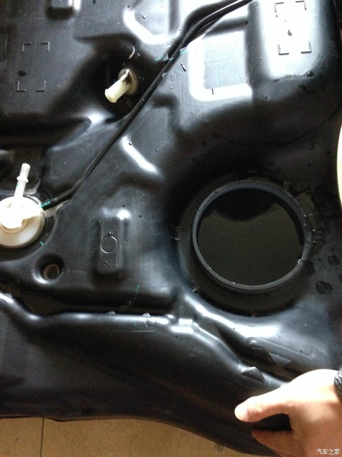

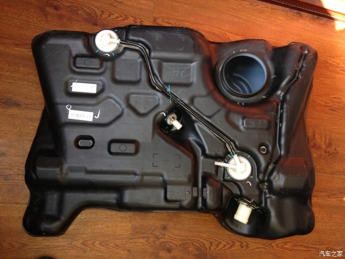

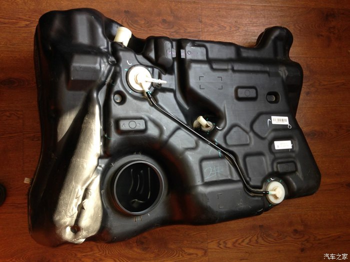

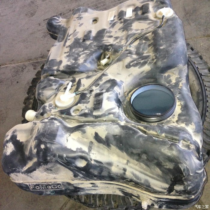

      总有车友说,翼虎的油箱小,不足标称的60L。正好,我车跑高速,车底飞进一根铁棍,把个油箱扎漏了。进店,换上了新油箱,把旧油箱翻来覆去地看,拍。我带着卷尺,也带着钢锯,但一见到油腻腻脏兮兮的油箱,便没了兴致。粗略量了量,因形状不规则,太难算体积了。油箱为塑料材质,厚度约3——4毫米。重量较轻,7公斤的样子。

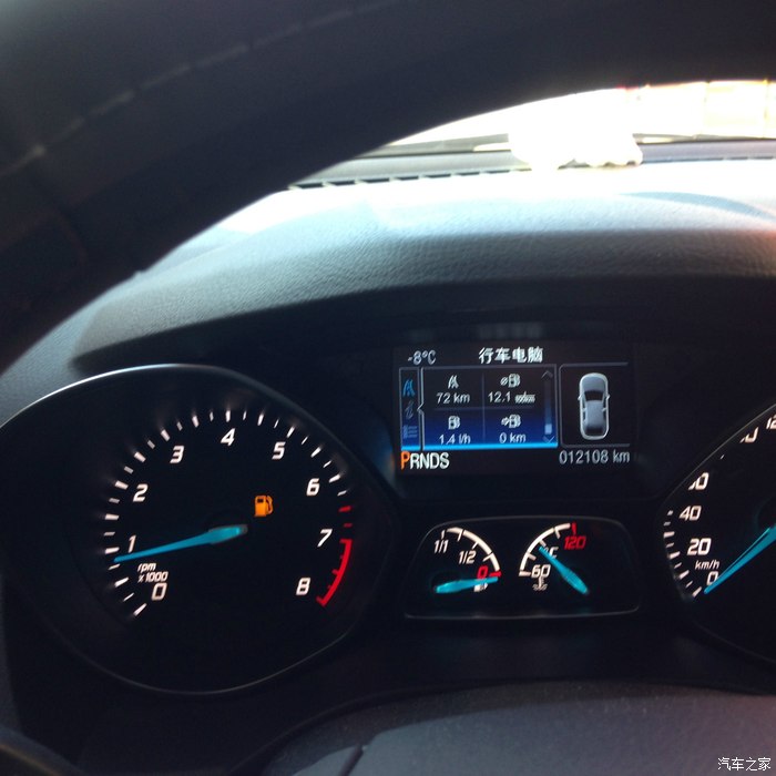

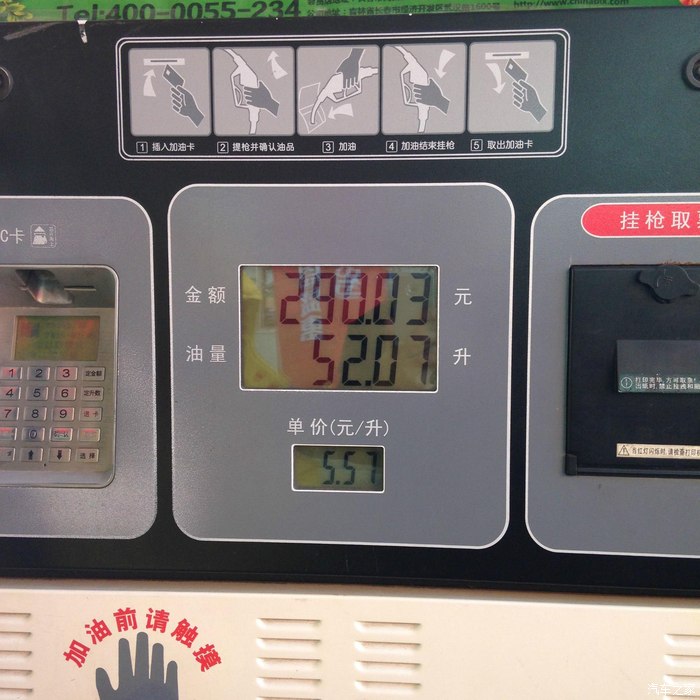

      从店里出来,新油箱只加了三升多油(原油箱的残油不知剩了多少)?在加油站,加满油,加了52L,如此算来,翼虎油箱真的不足60L?也就55——57L左右?
      应大家要求,我也想一探虚实,再测!

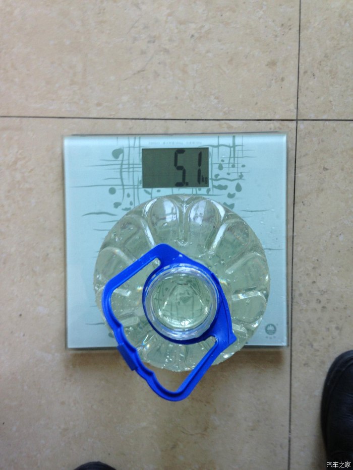

      —— 单位一天没网,我也忙碌了一天。首先,兑现昨天的承诺,早上就去把油箱取了回来,擦拭清洗,弄得办公室全是汽油味。把油箱灌水,5升的水桶,一桶桶地充进去……令人惊奇啊!12桶!全部装下了。最后一桶有一点自侧面的管溢出,就是说,翼虎油箱的容积为60升!没错的!
      由于油泵处比较低且肥大,可以轻松存下10几升油,加上汽油会挥发,上部必然有气体充塞,加油站的油枪跳枪,也不会完全充满的。所以,平时加油,加不上50升,应该正常。

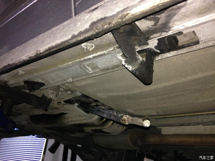

这是凶器——铁棍

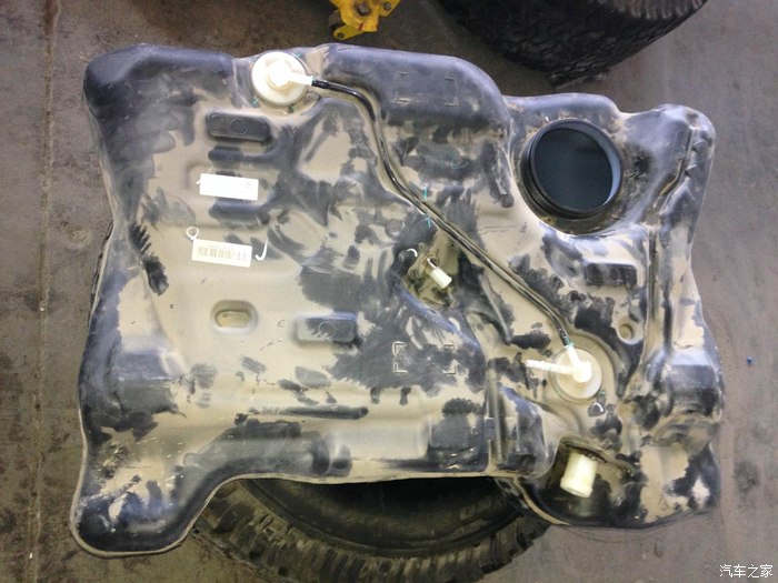

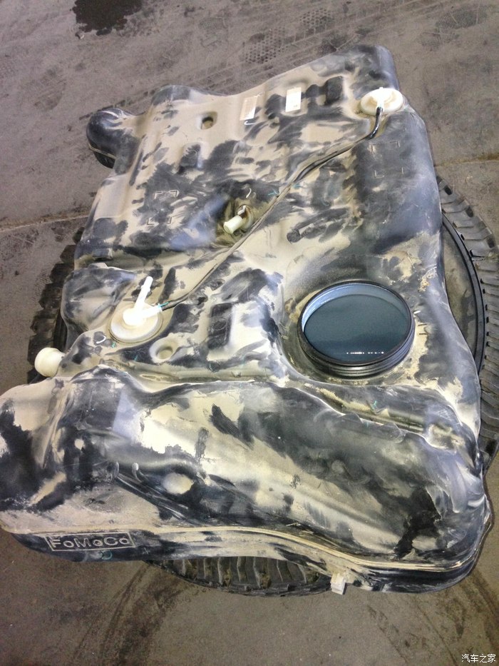

右下部位是破损处,一箱油一夜漏光

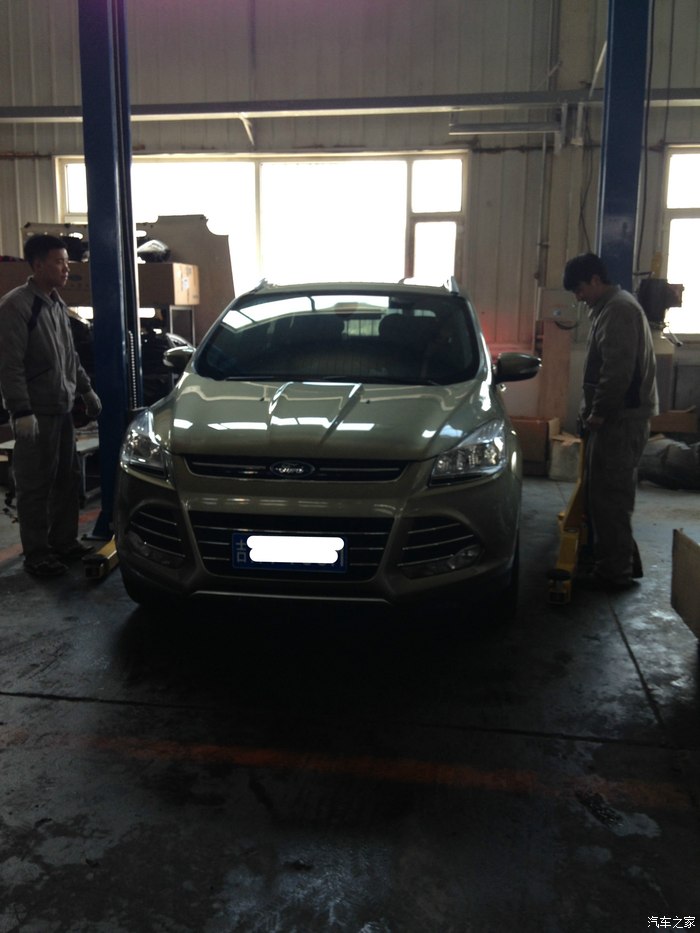

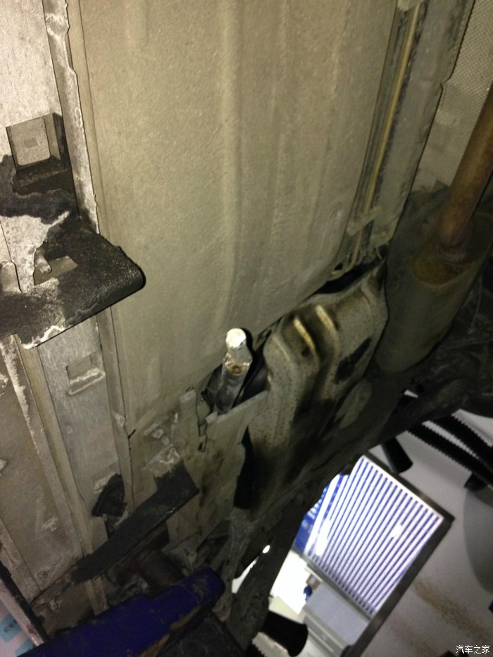

  换好油箱,加满油,再上架,查看一下各接口漏没。
