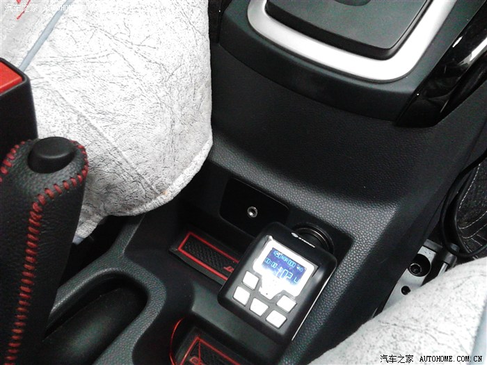

改之前 点烟口插的蓝牙设备 为常亮 带电。

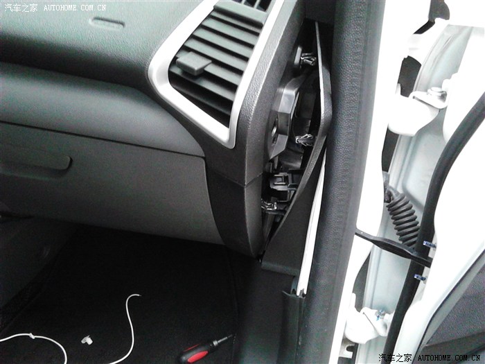

扣开右侧的小盖板,可以看到该盖板有三个扣位,扳开到一定距离就可以取下来了。

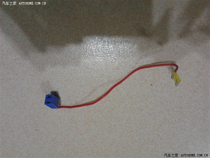

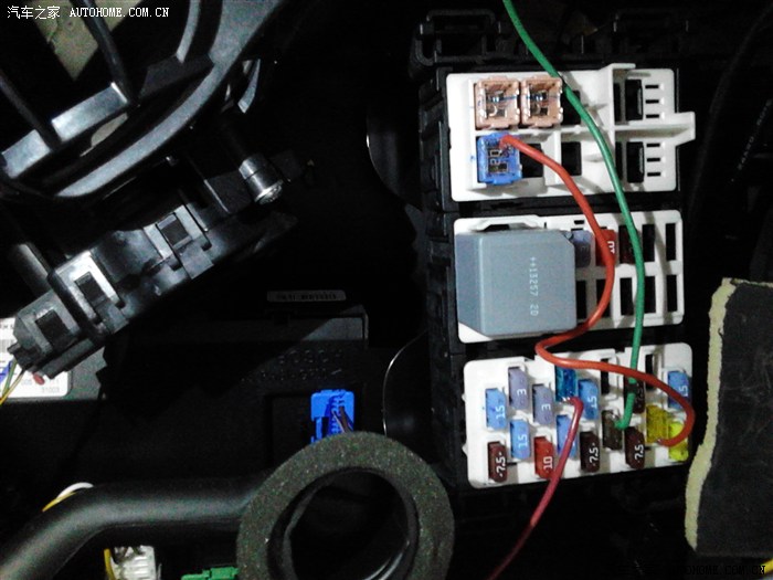

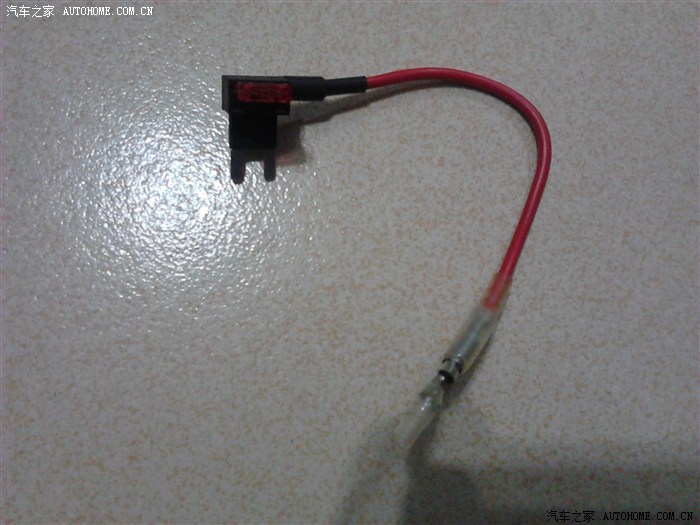

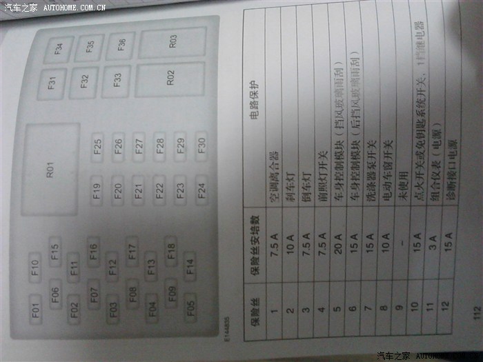

点烟器保险 位于最上方左(F31)2的一蓝色小四方保险丝 规格为20A  我们需要断掉原来的保险丝,保险插座上面的柱才是通往点烟口的线端。我们用条线连接至这个端子。另一端加个片状20A保险
保险的加工步骤请参考我的另一贴,也可以直接使用保险取电线。下图这种线
原点烟器保险仍是需要插在同一位置,只是注意该保险已经人为断开了的。上端子是直接连接线到片状保险上。片状保险插下方F09位置,自风来讲该位置为空,且是锁匙2档通电。图示位置图

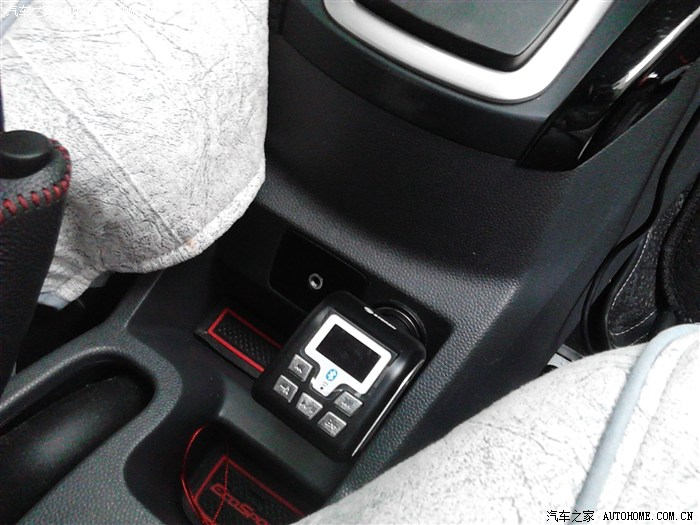

来个效果图 ,蓝牙设备无显示,处于断电状态。
