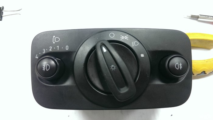

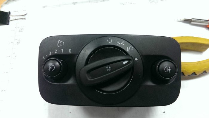

1.先将原本的大灯开关改成四档位
此步骤参考了嘉年华论坛 wftfb大神的详细教程,特此感谢
  http://club.autohome.com.cn/bbs/thread-c-659-16206701-1.html#pos=100#pvareaid=103364

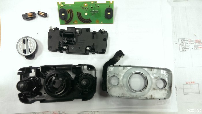

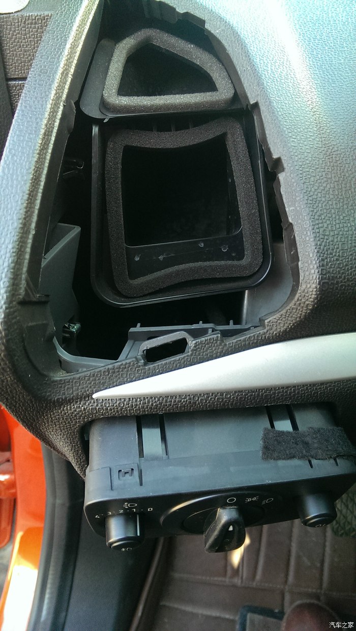

翘下出风口,将大灯开关推出来
卸下螺丝

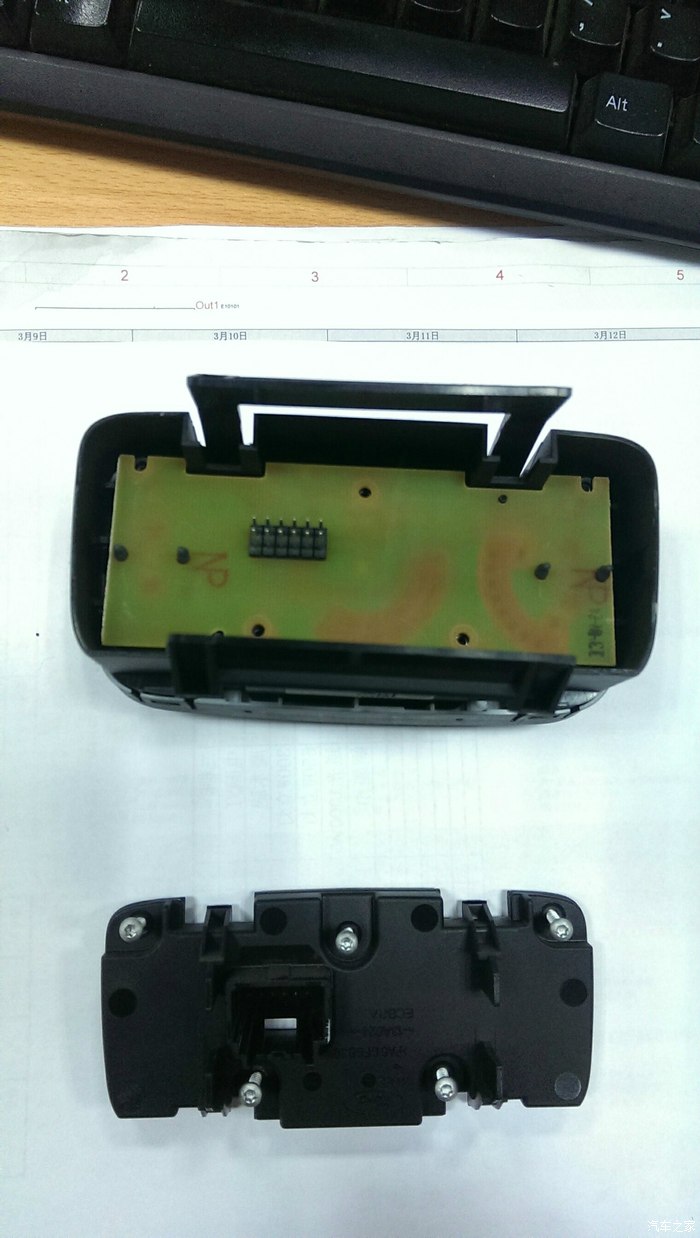

分解开关,开关总共可以改成六个档位,原本只用了三个档位

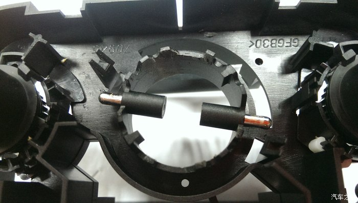

拿掉旋扭可以看到有四个档片,拆时注意蓝框处的弹簧别弹飞了。
切掉下图一对1号档片,可以让开关往左转两个档位,切掉2号档片则可以恢复国外的第四档自动大灯
由于有选择困难症,想要拥有国外原有的第四档,又想要左转一次就可以直接到自动档,于是就把它全切了
黏上档片,让左转时只走一个档位
奘上复原,用电钻磨了个小标示,也可以刻上字,但真的有点难度

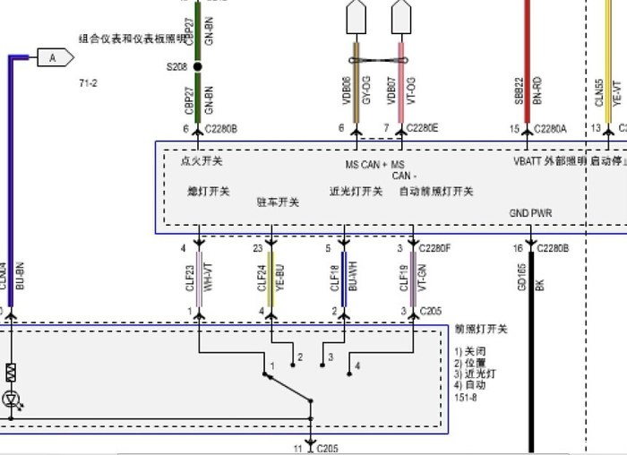

将接脚的3和5脚并接,让左转也可以开启自动大灯
晚上效果图
接线图,令人意外且开心的是,原厂既然把自动大灯的线拉好了(我是风尚版的,不知乞丐版有没有),省掉拆中控台拉线的麻烦事

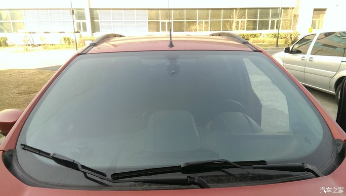

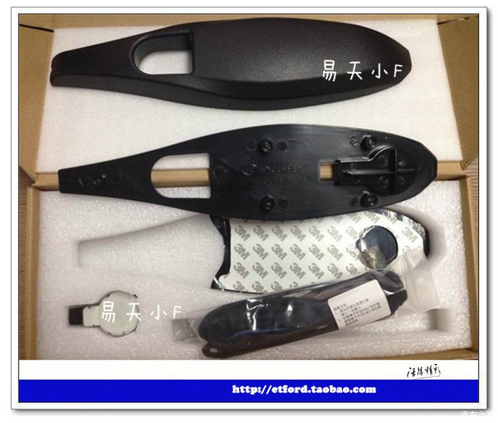

2.开关改好,接著安装感应模块,网上卖的都是福克斯的套件,有分两种,一种要配合安装自动防眩后视镜,护盖才能卡上,但要把原底座换掉,改黏上专用底座,我怕麻烦,所以买了商家自行开模的套件,如下图

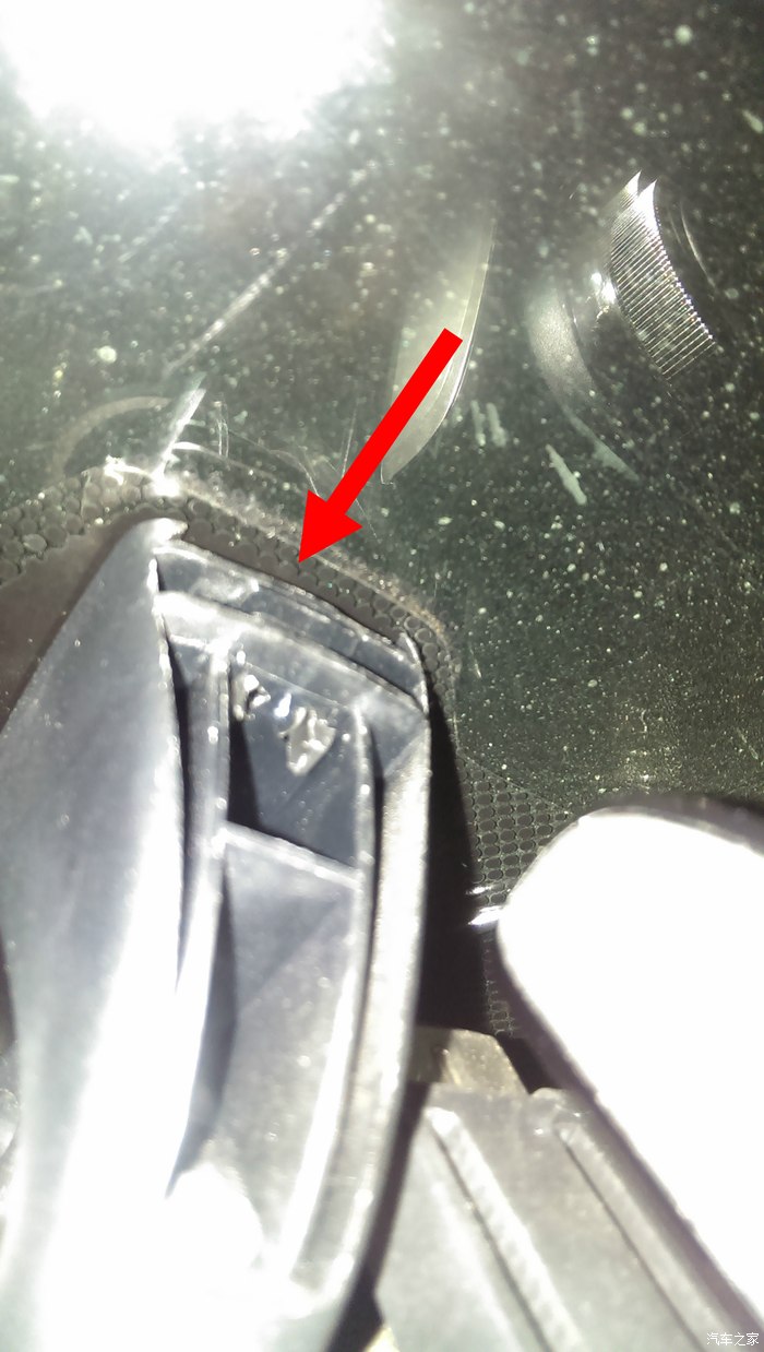

先卸下后视镜,用一字起插入底座与玻璃缝隙内如下图,将卡榫压下,往车顶的方向推,初次拆需费点劲
卡榫长这样,下图底座的小方块

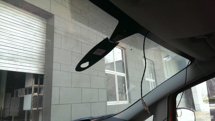

量好位置,将前贴模挖个洞,避免影响感光的判断(不挖也可以,只是会提早亮灯,现挖了有点后悔,以后想改原厂的话,那位置就不一样了),圆圈上方裂痕是之前玻璃修补后的痕迹,这次安装这套件刚好可以挡住

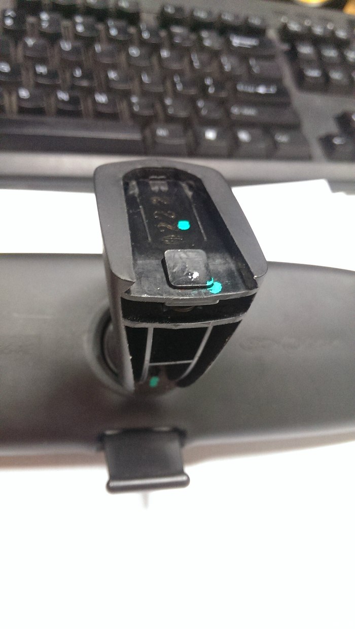

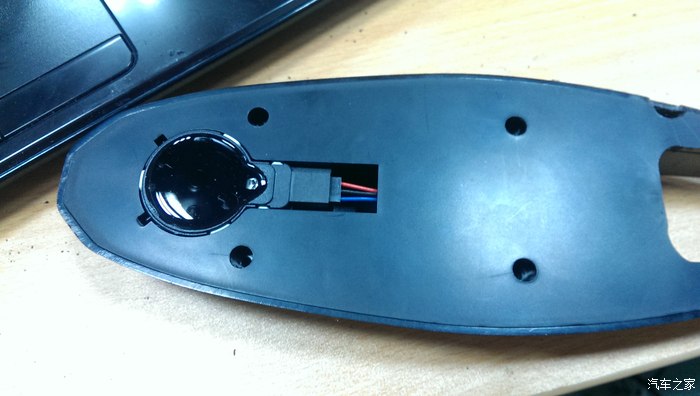

外壳需配合翼搏的位置,将尾部切短一些,穿过底座的部分需磨大一点
光感与雨感二合一感应器(套件399元,等于一个功能200,跟买商家自行开发的模块差不多价钱)

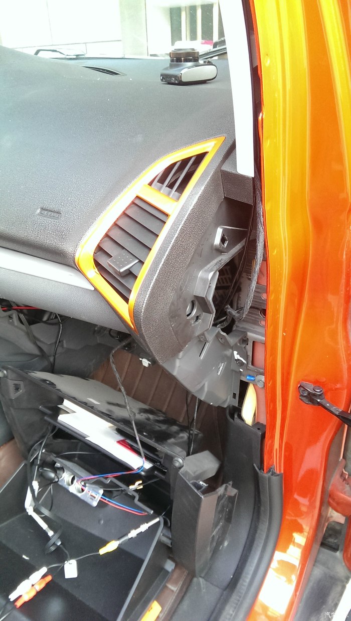

拆掉右侧饰版与手套箱,布线接线

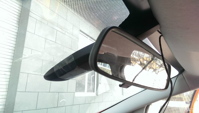

福克斯的感应器座比较长,实际开车时会突出一些,下图是模拟我开车视野的位置,可以看到后视镜下方突出一些

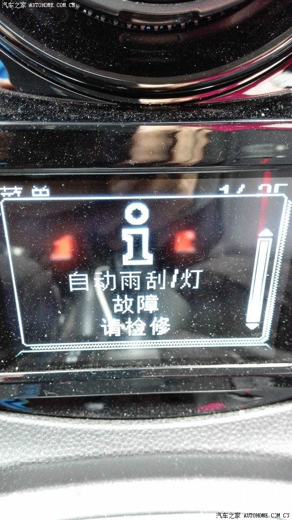

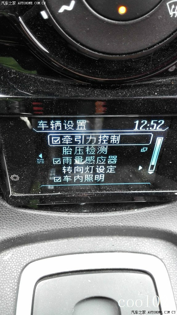

由于换了导航,不然会在中控小萤幕出现选项,可以停用自动雨刮,默认是开启的,下面引用嘉年华论坛cool02车友 http://club.autohome.com.cn/bbs/thread-c-659-32877697-1.html#pvareaid=103364 的照片
若先刷机没安装感应器,则会出现故障提示
