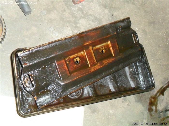

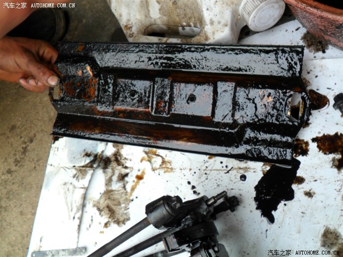

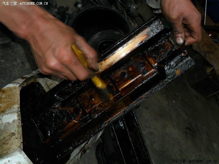

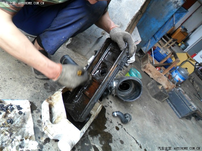

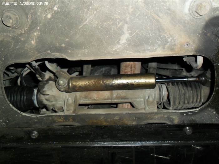

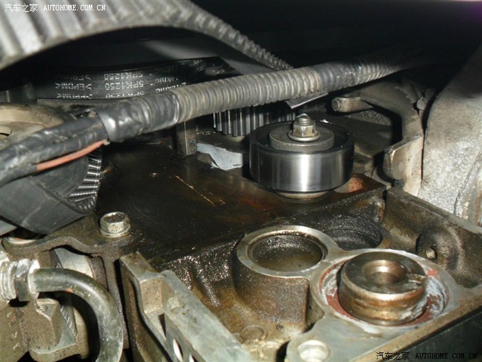

今天上午跑了二十来里路吧!停车一个多小时后发现地上有一滩油,下午就去小张那里换缸垫子了,下面边发图边说!
先看一下方向机!
看看垫子边上渗的油
太脏了!!!
空滤和缸头盖子很脏的
简直是黑的一滩糊涂啊!
看看这个旧垫子
新缸垫
缸垫介绍  下面再看看旧缸体和活塞
开始用汽油洗了,出去打了20块钱的汽油
螺丝洗澡了!
干净点了!
还换了这个凸轮轴油方!!!
车上的缸体里的也整了整,下一步开始装车了
试车先呢!试完后感觉良好,等再开几天报告结果,下面发油底壳,和小张自己做的拿发动机下吊胶的神器
请各位多多提宝贵意见!!!

气门室里真脏用的什么机油?看来这车平时保养得也太差了。

 路漫漫其修远兮,慢慢拾掇吧,总说起来今天开着推背感强了,车也有劲了,提速快,在这里要感谢一下小张同志和他的伙计,说明一下,效果明显,绝对不是错觉!!!

拆这么个样  没清洗进气歧管  真是失败!
