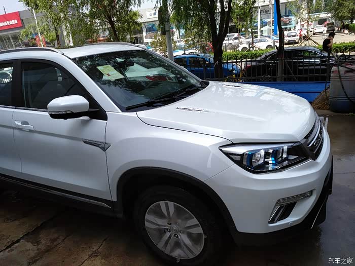

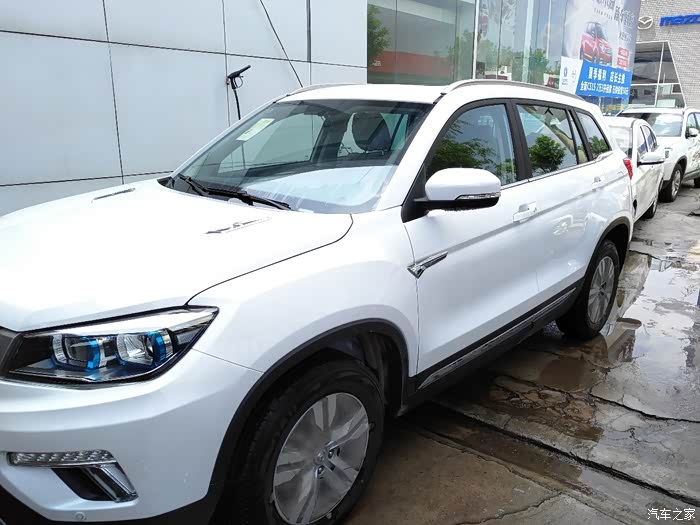

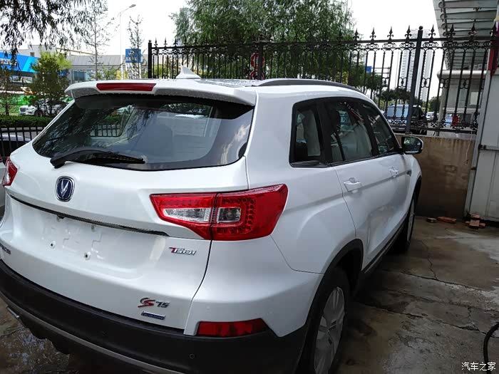

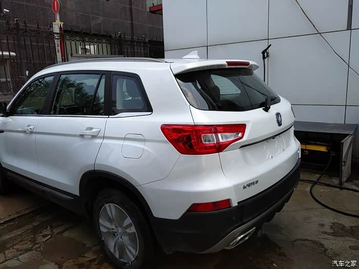

一.提车(21图)
4S店提车,洗车,自动锋享型
检查各部位车漆有无损伤
检查车内
自动锋享型,爱信6AT手自一体变速箱
8月3号提的车
