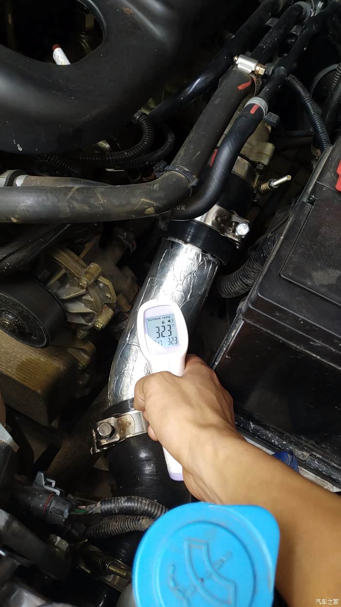

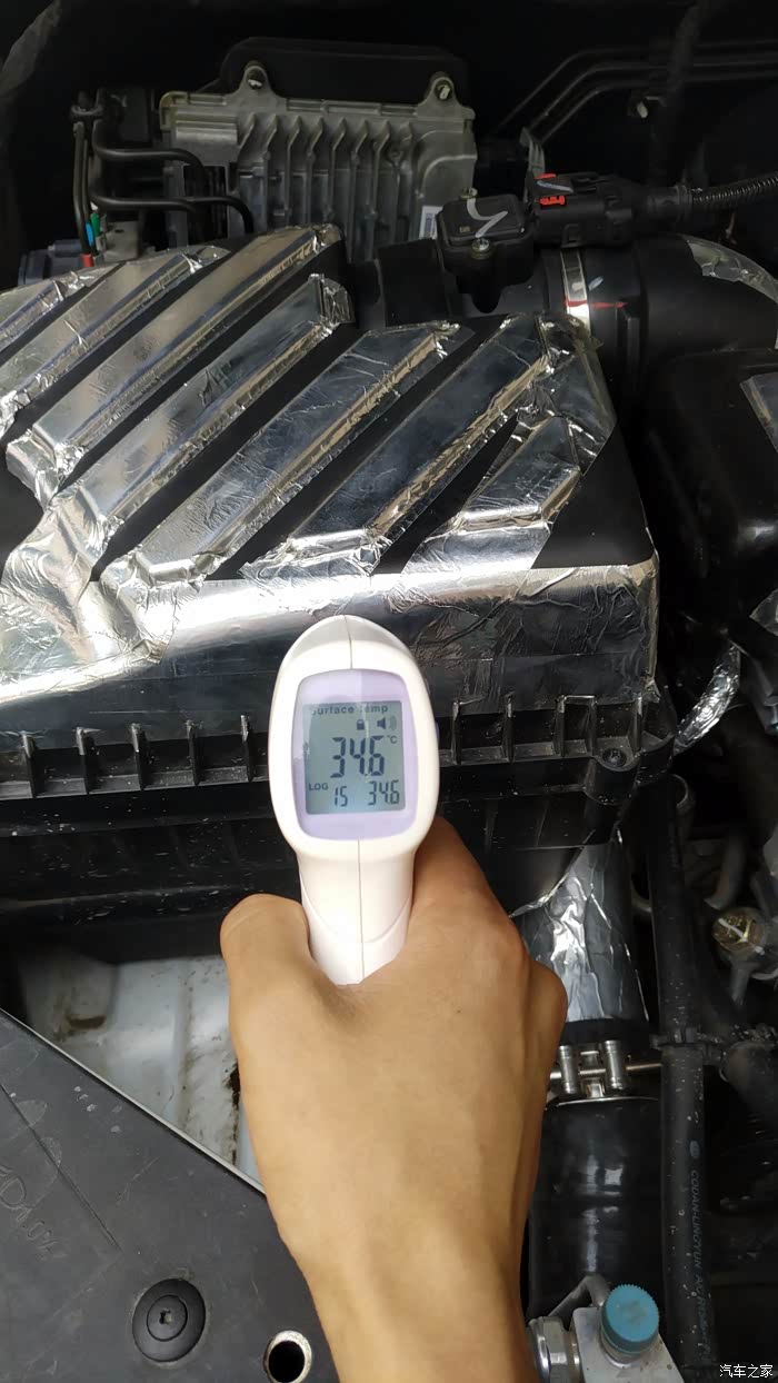

         我的金属中冷管贴了铝箔胶带,空滤贴了部分,以下图片都是医用测温枪在环境温度档位,热车停车四个多小时后的温度。

空滤盒子温度,只贴了部分铝箔胶带。
中冷器进气口中冷管温度。
中冷器出气口中冷管温度
