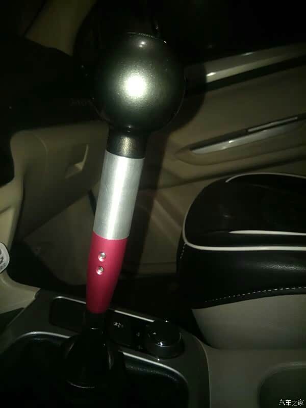

在与成都车友130聊天时候说起怎样改善挂挡让排挡顺畅130找梧桐兄弟加工挡把江湖人称骚球球
后来我自己又加
