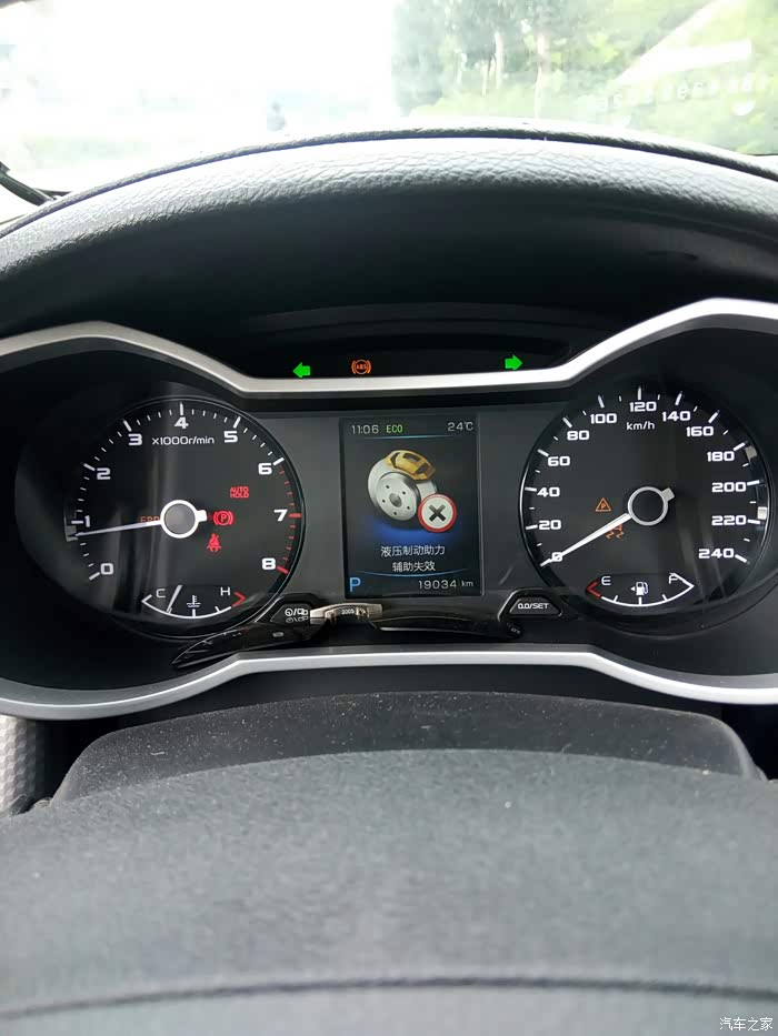

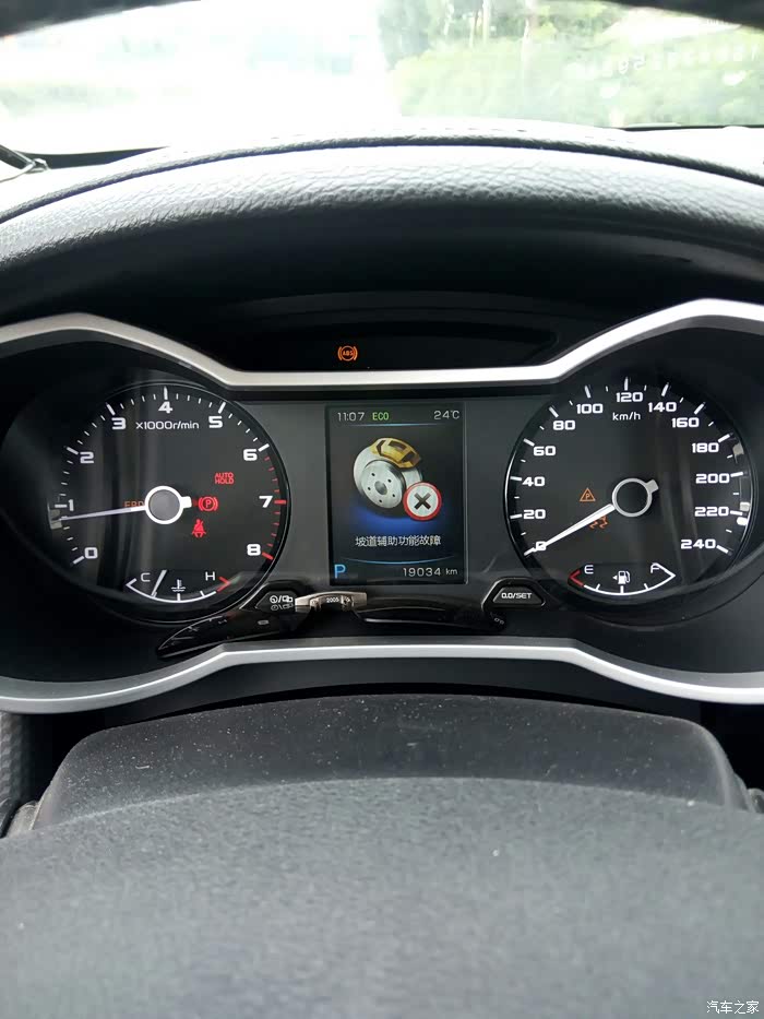

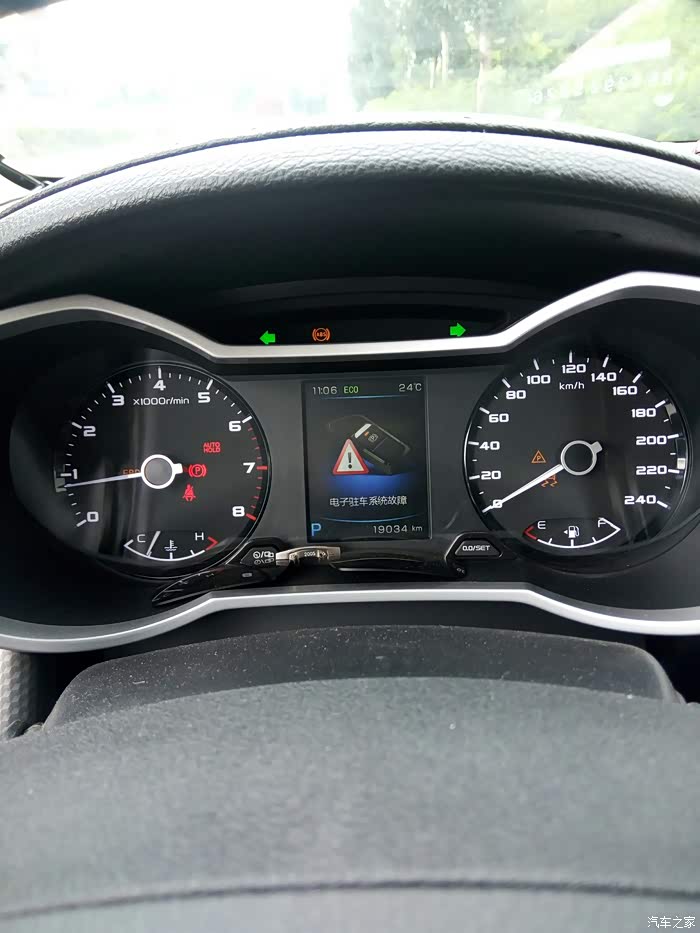

2017年8月14日,就像往常一样,起床上班,也不知是为什么,在这条天天跑的路上,第一次用的定速巡航,59km/h
听着音乐,慢慢的行驶。突如其来的一声提示音,打乱了这刻安逸,行车电脑显示屏,变换了3个画面,随之而来的,是车子失去动力,油门不好使了,只有一脚刹车的机会,这脚刹车抬起来,手刹就自动启动了,并且解除了不,…(我说是抱死了,4s的工作人员说不是)运气好的是,当时路边正好有一片平地,而且前后左右都没有车,我安安全全的停了下来,车子可以熄火,电断不了,可以启动,手刹关不了,车子不动。

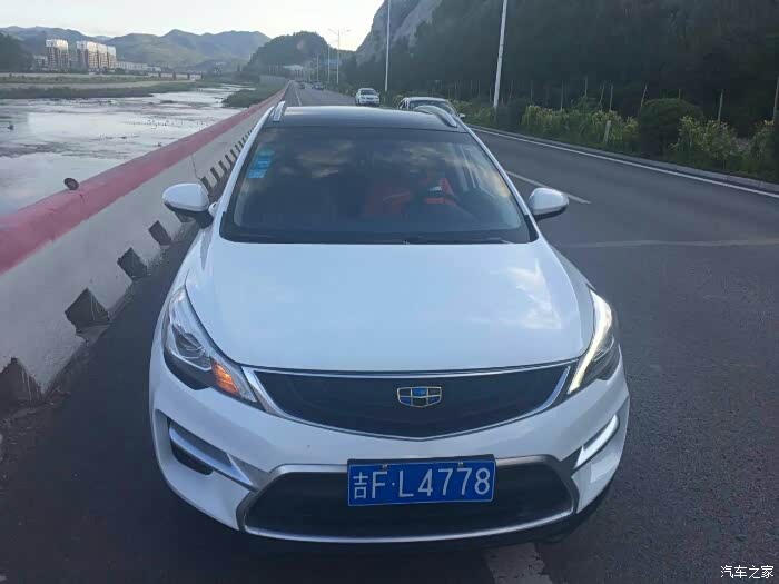

下面是当时的照片
牌照就不挡了,我问心无愧
当时把双闪和三角牌都放好后,开始打电话求援,通化的4s,离了能有50多公里,过来救的。本市的,我打电话问能不能修,说能,问我在哪买的,我说在长春,然后告诉我他们没有授权,所以处理不了,让我找通化的(当天发了个贴,后来通化的小兄弟给我打电话,我就给删除了)。没有授权,但是可以卖车。呵呵,真有意思。

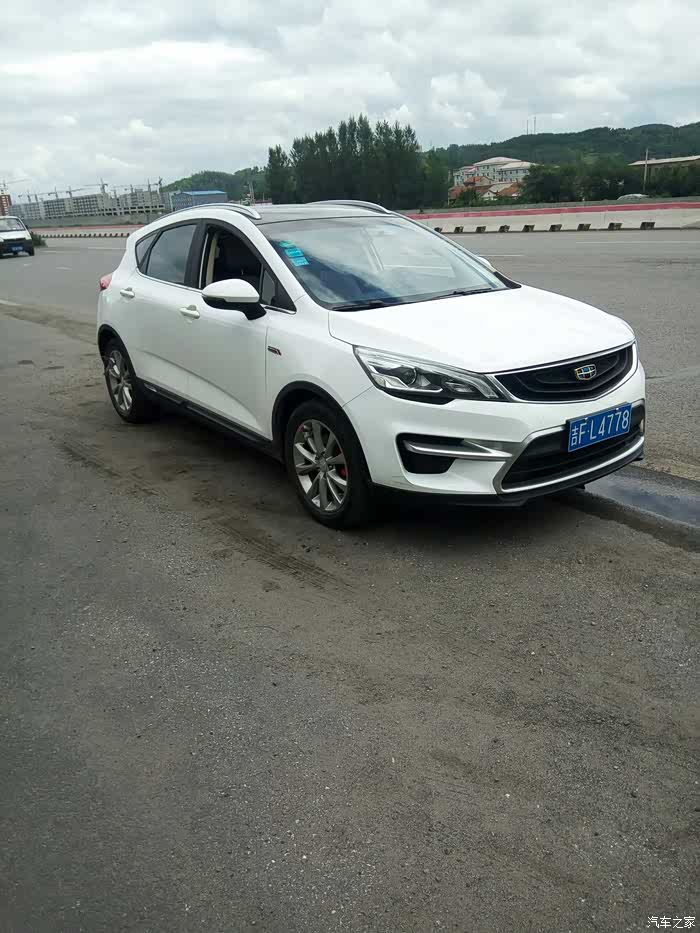

通化的来人用电脑把手刹放下来了,剩下的毛病开回到通化去解决,我没拿行车证,就没跟着去,当天下午2:30的时候,告诉我好像是老鼠把插头碰松了,我没在意,因为,他们的服务态度实在是太让人暖心了,我不会跟他们计较什么,就这样第二天,我去把车开了回来。这一个星期里,心里真有个坎,一直没敢快开,转眼又到8月21日,下午三点,媳妇打电话,要我提前下班去接她,幸亏媳妇的这个电话,三点,天天走的那条路,不是高峰,车很少,又是定速巡航,又是58km/h,又是那刺耳的报警声,和不变的画面,不同的,当时正在上坡,我的右后方有辆小车。我马上打开双闪,闪了3下打的右转灯,后面的小车加速把我超过,我踩的刹车,尽可能的用最后那点动力向右侧靠,还好,没有别的车,还好最后没有动力的时候,**着路边停了下来,真的,腿都颤抖了。
