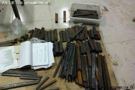

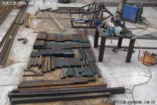

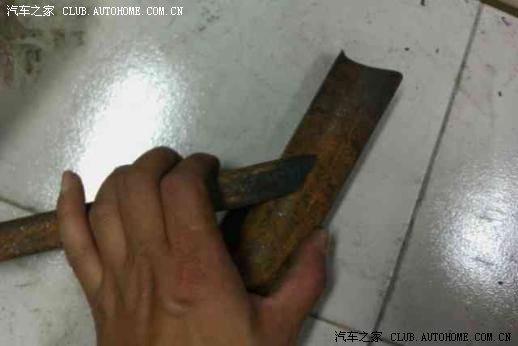

这些管料完全用线切割加工!精确的保证精度!误差在0.1毫米!
这些材料只是整个车架所需材料的十分之一!
红外线水平仪来辅助。

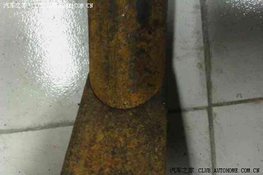

看了这些焊接工艺和结构以后请不要再问结实不结实这样幼稚的问题了!

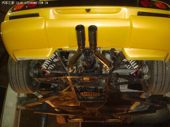

想知道装的是什么机器么? 嘻嘻
