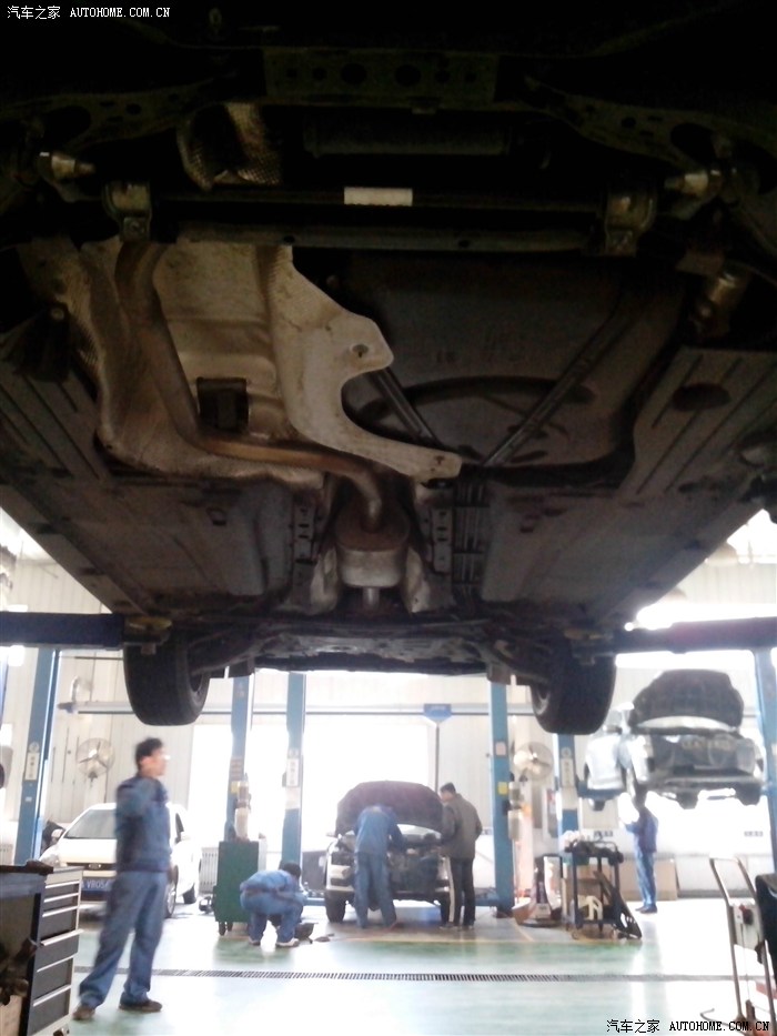

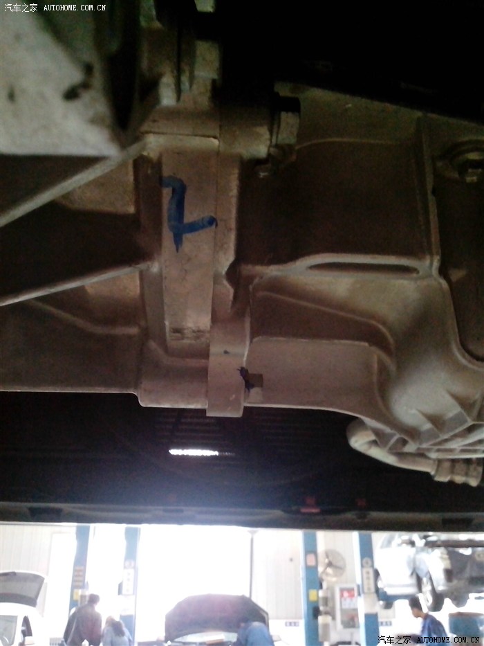

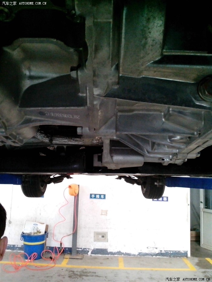

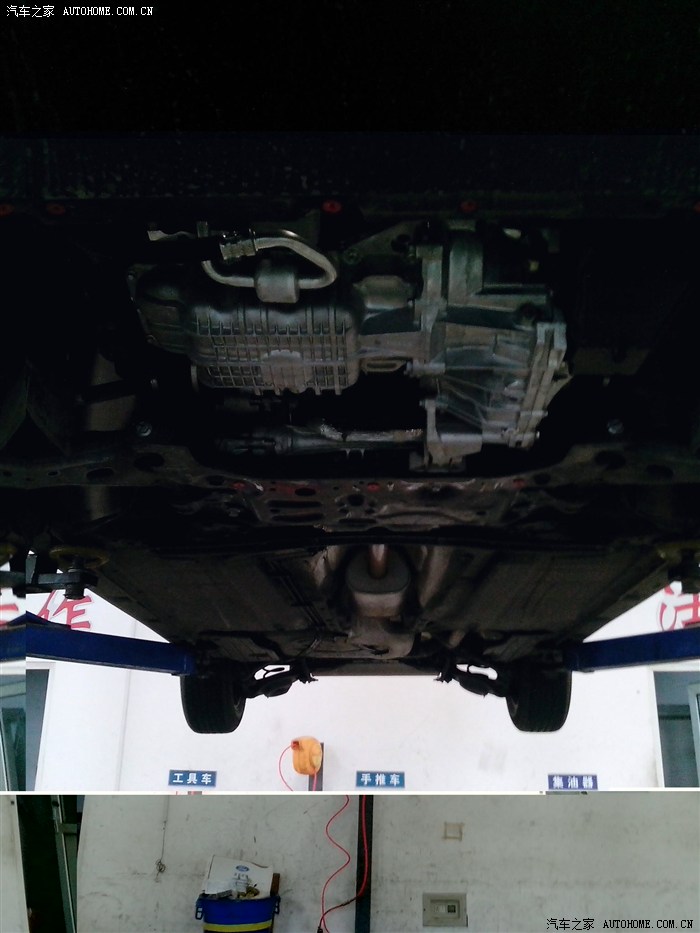

升起看了下发动机底壳,很干净,没有漏油的痕迹。技术主管说漏油的都是AT。

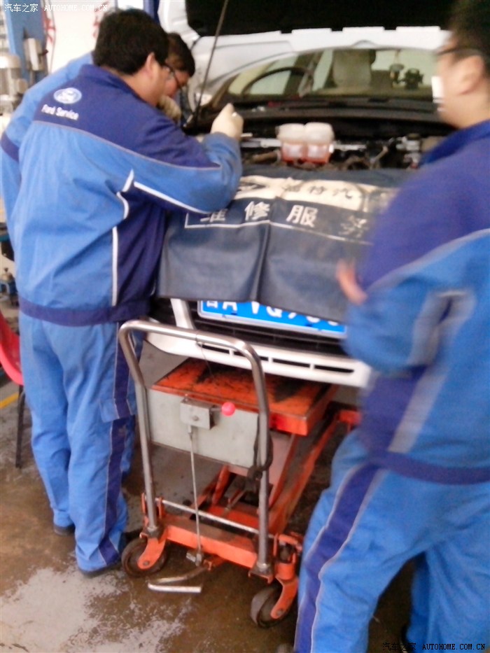

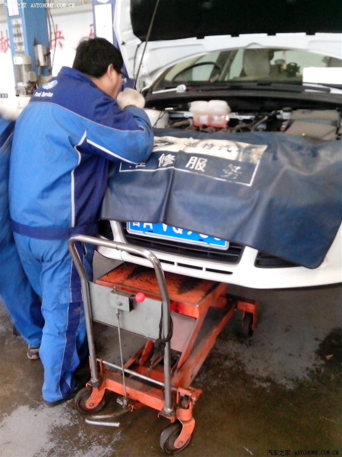

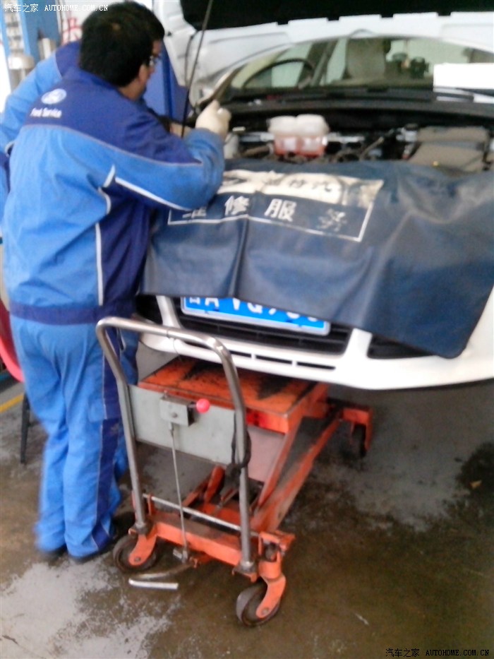

要拆发动机支架,所以要用托车托住发动机。
4s的一台蒙迪欧上的全新进口发动机,车主正在查看。要换发动机。看来进口的也坏啊。

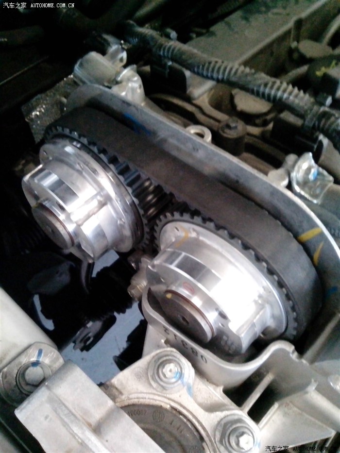

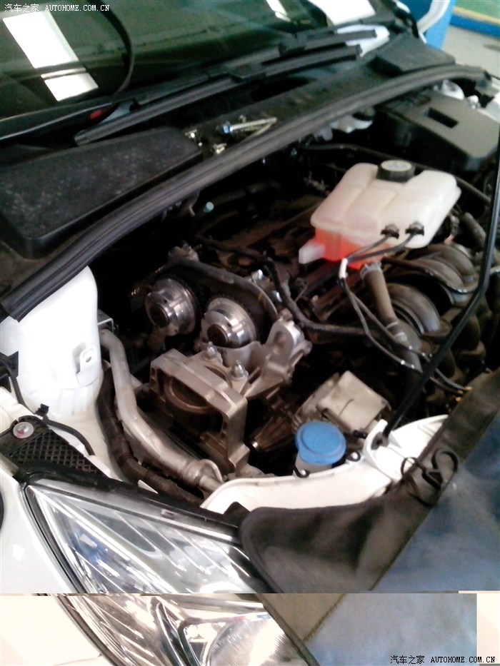

要调正时,所以把上盖也拆了,露出了凸轮轴。

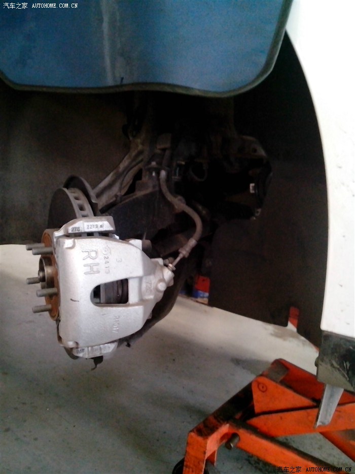

还要拆右前轮
