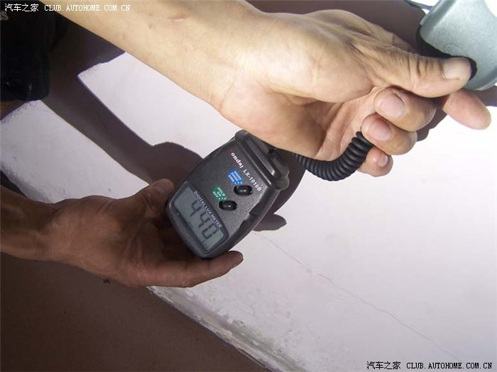

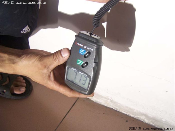

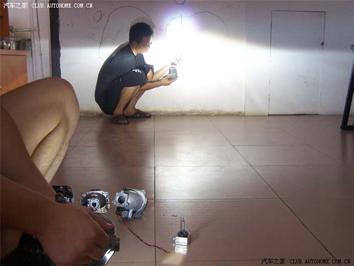

测试时,阿波负责点亮透镜, 大波哥负责拿亮度测试仪测试,而我负责拍照,和拿笔记录每次测试的数据就OK了
透镜近光亮度值只要能达到200+,我认为已经是相当牛B的透镜了,瞧这透镜,近光居然过了700了《出至Q5近光》

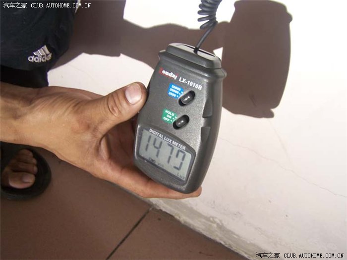

测试出最牛B的远光数据,都快爆表了,   出至进口海拉3的远光

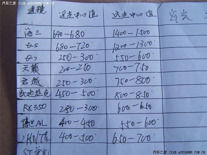

经过一系列的测试,最终由我亲自填写的测试表结果诞生了《时间关系,只测试了透镜中心点》 供大家参考。。。
忘了;补充下ST斯丹利的望了写上去,近光应该是800多,远光700多,不愧为传说中的透镜呀   真均匀。。。

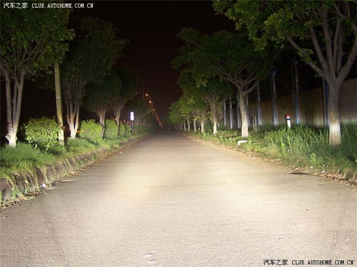

                 提前来张Q5晚间效果图先

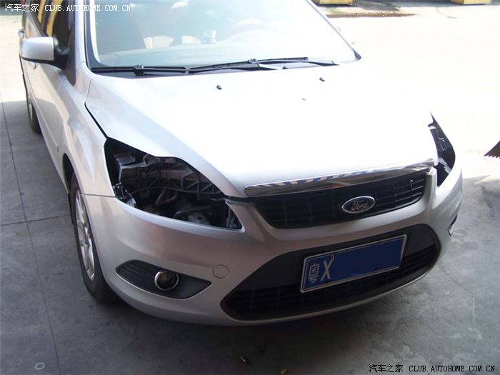

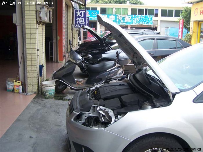

虽然来到目的地,才早上10点,不过已经是车满为患。。。不得不说阿波这小子在改灯这方面还有2把扫帚
小LP被人破相了~唉~  俗话说的好,舍不得老婆套不着狼呀
人靠衣装,佛靠金装。。   下句话可能是车靠灯装吧

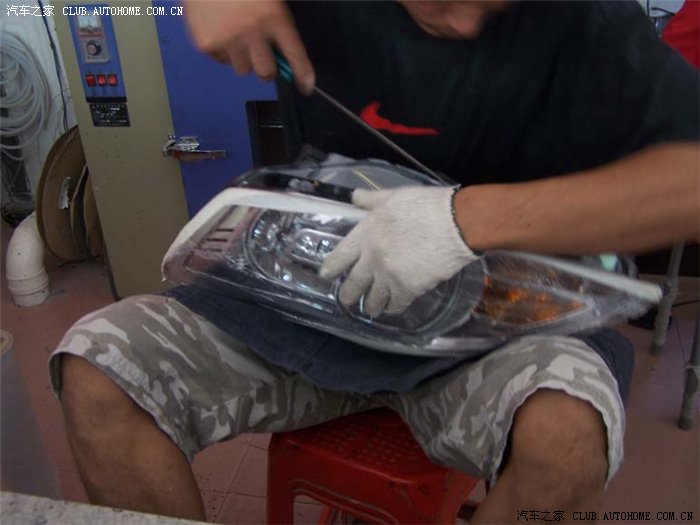

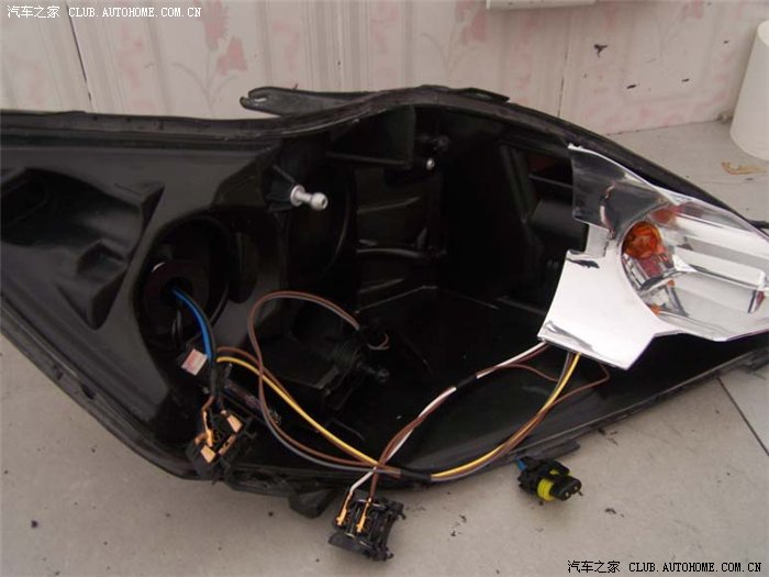

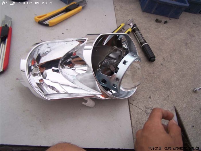

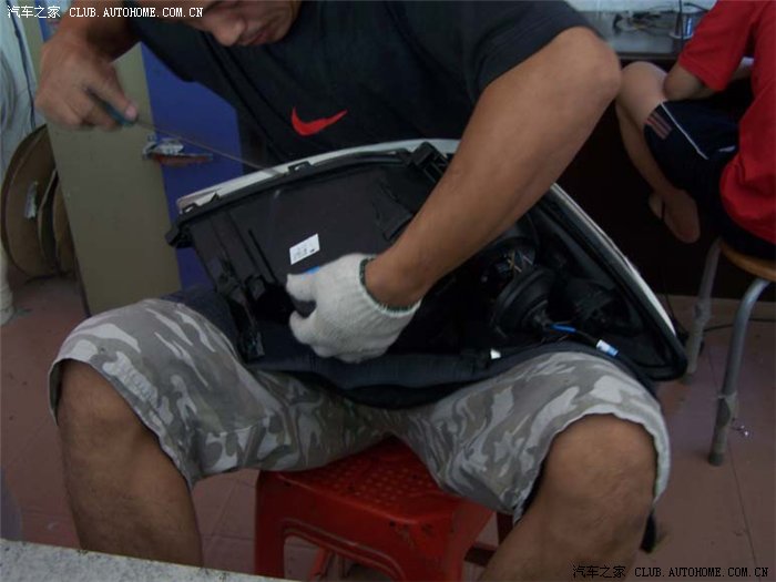

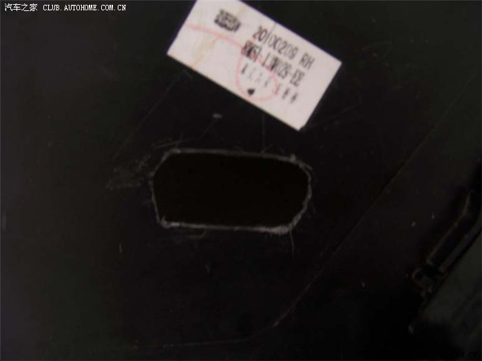

先放烤箱,小火慢熬, 然后小刀斥候,,《注意火候》
一个不小心,大灯就被分解了《危险;请勿模仿》
拆出来的大灯,,,刚出炉哦

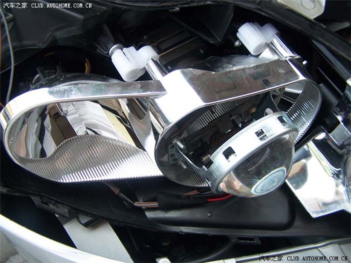

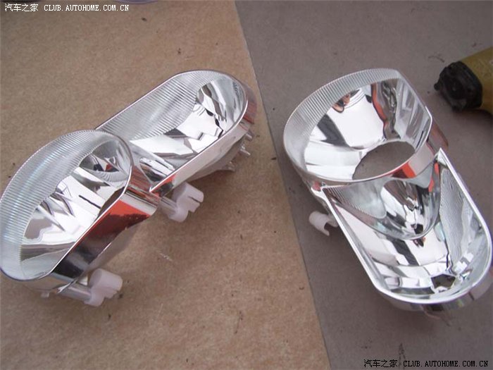

小幅大灯,反光碗,确实很犀利。。

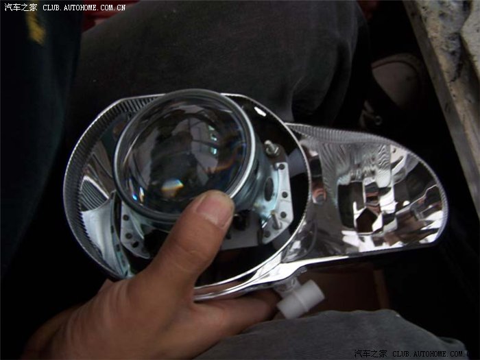

马上,就要走马上任的新Q5.。
不错的说。。

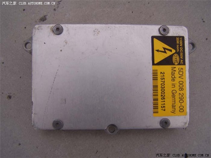

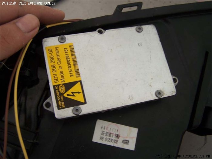

介绍下安定器; 进口海拉4代,号称安定器中的“启动之王”,“频闪之冠”。。
不过用的是拆车件,阿波说全新的,市面上很难找到,所以能找到这样成色好的,已经非常难得了
最近广州这边查车有点严,所以师傅不用我提醒,就直接把安定器放在了大灯下面,
这样可以避免不必要的麻烦,《特别是年审,很交警查车》 绝对安全可靠。。
固定好后的安定器, 确实很原装位, 别说交警,我自己都找不到,不得不赞师傅一个,细心周到

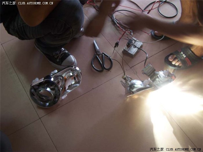

固定安定器和透镜后,开始小小的测试下,,小心使得万年船
