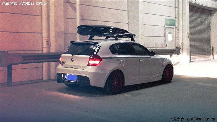

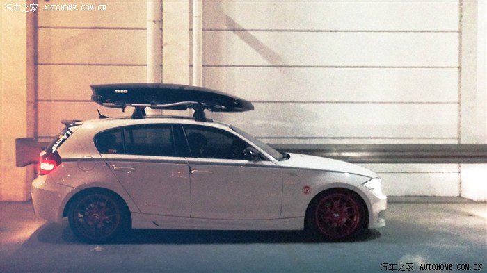

背包到货,流线型感觉很不错,回头率不低。

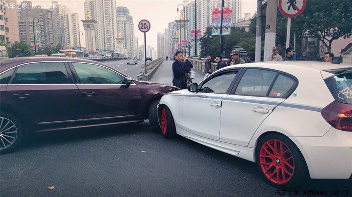

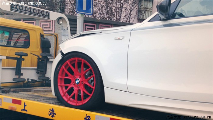

事情发生在13年11月,正好因为回上海帮亲戚办事情,顺便改Performance前6刹车。但不巧的是货还没有到,所以下午的时候去静安区交警队办换驾驶执照的事情。刚出家门没多久就在武宁路桥发生车祸,与正在掉头的新Pa 2.0T顶配版相撞。背叛全责。
故事的发生也都是因为自己开快了,右转时看了一眼以为路况很好,所以没有可以减速,再往右看了后视镜约一秒钟(此时开始入弯),回过头看路就发现了有一掉头车辆,差不多只有半秒时间全力刹车,怎么也躲不了了,相撞是约莫时速在40km左右,车内两个气囊均弹出。
相撞后,Pa车主也下车,很无奈的看了我,过来给我递了一根烟,说今天我们两个人也算是促眉头。我不抽烟,就给110报了警,CT叔叔过了20分钟赶到现场,判了全责。期间和Pa车主聊天,同时也和路人聊改装,很多人夸BMW质量好,我心里略微暗喜,但更多的是无奈。因为车头的改件势必会有很多麻烦,等着进一步勘察。

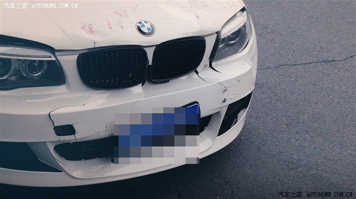

因为气囊弹出,变速箱已经被锁止无法再次点火。记得之前高6撞车时候,气囊弹出尽然是还可以启动,觉得宝马做的用心啊。大致看了下,没有伤到油路、水路、电路,也没有上到发动机和前悬挂;大约估计受损的是包围、大灯、以及后方的支架。启动电路挂入N档,把车推到路边,等待ssss道路救援。

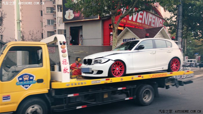

Pa车主的拖车来的比较快,一会儿就走了,领走时候给他留了电话、保险报案号,和我挥手告别。因为请弹出,左手感觉被2级烫伤,已经能够看到手指上冒出了水泡,并且疼痛难忍,去马路对面买了杯冰Costa敷着。过了20分钟ssss的拖车来啦,把小宝拉上车就和司机一起上路了。
车去哪里了具体就不说了,看着心里挺不是个感觉的,改装件有的是朋友留下来的,有的是等了搞几个月才到的,前前后后的时间精力历历在目。但幸运的是,没有撞到人,只是车辆磕磕碰碰算是万幸。另外车体受损也不严重,没有伤到车架和悬挂也是走运。绝对要给自己长个教训了,继前几年北京高6车祸,这是第二次撞车了。
过了几天去了ssss查看,保险公司已经来过了,店里的技师准备下午开拆定损。因为我要回北京,车就只能留上海交给老婆处理了。过了一个礼拜伤基本确定了,里面伤到了左边边梁,不过已经跟我说都已经安装好了。车内中控台面也已经安装就位了。过两天前脸全新的天使眼车灯和P杠装上,再检查方向盘是否变形就基本OK了。不幸中的万幸。
改装件的P杠到时候我会回收交给朋友蛋工帮忙修复,另外两个大灯总成,左边的灯罩破裂,右边断一个脚,准备回收修复。两个大件到时候留在家里备用,哎。改装件因为么有进保也不想出险太多,所以自己补充差价。约摸着自己要出1w多。
最后亮一下手上的左手,恢复了一个礼拜水泡没了,死皮退了。最后还是要慢慢慢!
