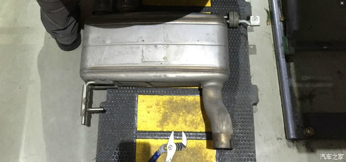

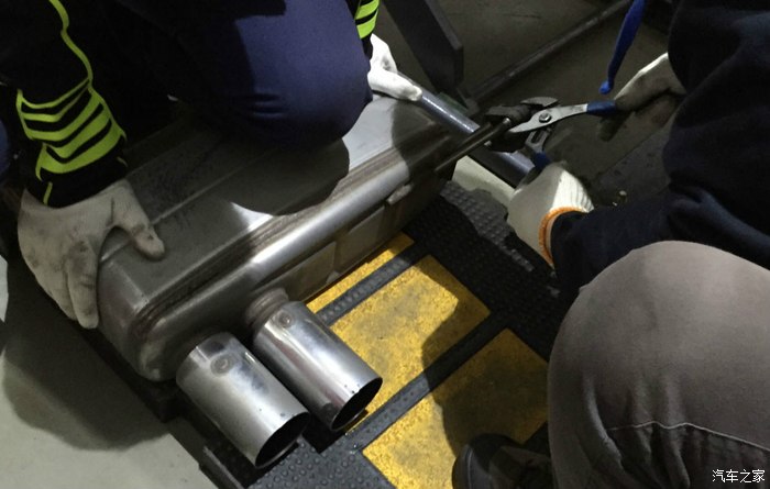

最近自己的车也是在等ACCUair途中,闲来无事就收了这个尾端,安装过程比想象中的要复杂,故开贴给以后有想上Eisenman的老车主来电提示。先在此贴预告,等哪天天气好出去拍点大片在做具体发布。最后感谢CARffee蛋工程师的仔细完美的手艺。 下面为拆Performance的图片,拆拆拆

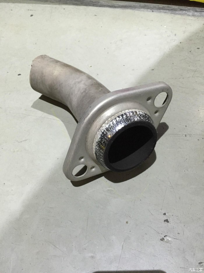

1. 之前改装了原厂的Performance 排气,所以对原来的中端进行了切割;而ESM的排气需要原厂中段原来的接头,所以需要用Performance的管套连接切割下的接头,再安装ESM。需要注意的是,原来街头上的密封圈需要注意有没有,如果没有的话,去4S店补一个200块。就是图里黑色亮亮的这圈;

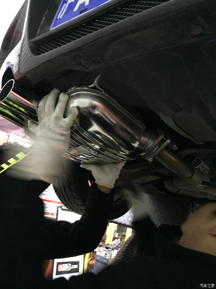

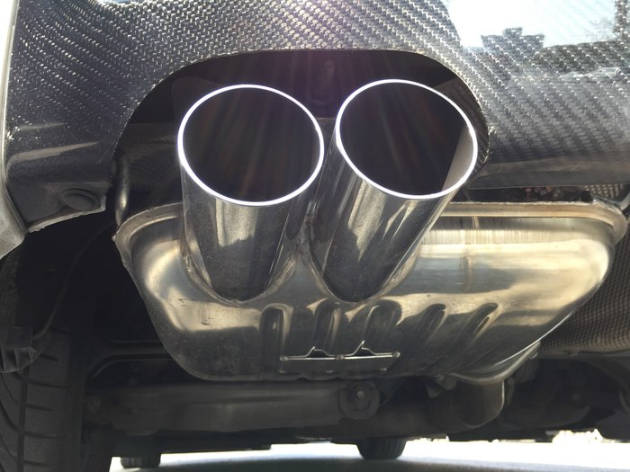

2. 因为这款for E87的尾端并不是为退市前这款E87设计的,所以吊耳的位置有一些不同。还好的是并没有超出太多可调节的范围,所以基本可以通过调节吊耳的位置来进行适配。但是对位子的过程格外的纠结,需要不少时间来进行调整。

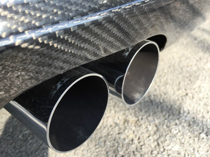

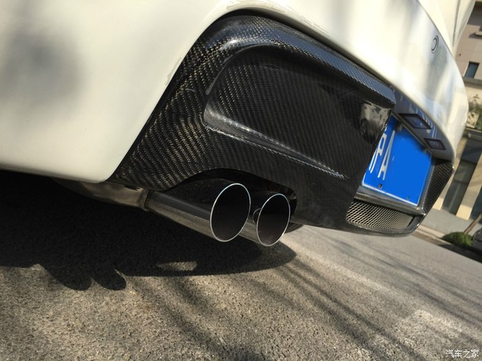

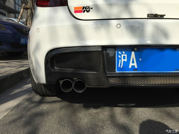

3. 最终安装效果,因为当初在安装Performance尾段的时候,某店家施工过程不是特别严谨,所以多切割了一些,造成了实际连接上的中段相比原厂中段有些偏短,所以造成ESM的两个排管不能完全露出来,但实际效果还能够接受。所以建议是如果考虑上ESM尾端的同学,最好是从原厂中段来装。安装过P排的同学,可能要看一下1,自己零件有没有留下,2自己的中段是不是足够长,最后还有一点,就是原厂排气连接头的两个螺丝,就是带弹簧的那个一定要留下,安装时需要使用到,不然又是需要订货。
声音的话,建议大家带耳机听,录音的场景不是特别好。总体上声音要比P显得低沉,有质感。P明显在3500rpm上就开始炸了,而且炸的那种有气无力的感觉。而ESM则是一贯的沉稳低沉,算是另外一种风格。声音这东西没什么好坏,只有喜欢不喜欢。最后P排稍后放到二手区内,准备放掉~
