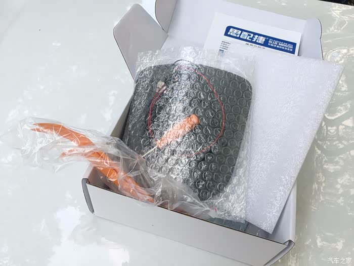

拆开盒子的图片,两个撬棍,一把十字起子,一本说明书,两个蓝镜中间用软的泡沫垫子隔开了,防止快递暴力摔坏了,还不错,至少我收到的两个都是完好无损的。

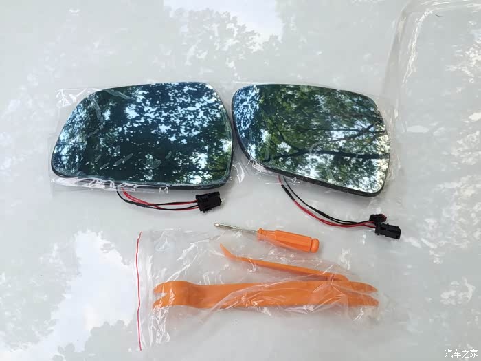

全家福,蓝镜自带两个接头,是对应外后视镜里面的公母接口的,酷炫的跑马灯效果就靠他了,这一款蓝镜有对应的接口所以不需要破线,相当的方便,想来就是因为方便不破线才有那么多车友要改装的
