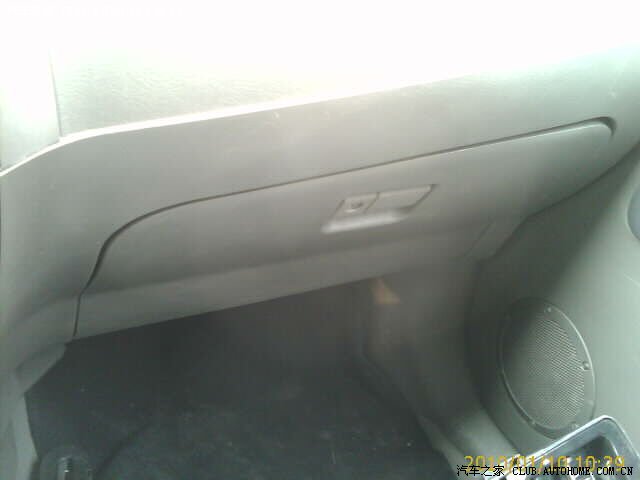

   星期天,阳光明媚,决定清洁一下空调滤芯,因为前一阵子由于暖风不暖的问题我在论坛里看了许多有关的帖子,无意中知道了空调滤芯还需要清洁啊于是学习之后付诸实践,据说空调滤芯的清洁对各位的健康还有点关系嘞,所以我认真写作业大家加油顶啊!!不多废话开始作业:  1,首先要知道空调滤芯的位置。《如图所示》

就在这个手套箱里,把它打开并拿下来就可以了,注意红圈内的那个卡棍可以轻轻的 掰开,冬天朔料比较脆,一定要小心,断了别找我啊
