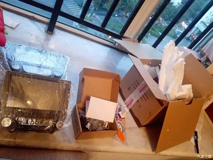

宝上买的原厂中控屏加倒车影像,450,里面没有安装说明书,自己动手前还问了老板。

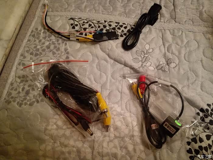

各种线,网上有接线说明
相应在孔位接插线头

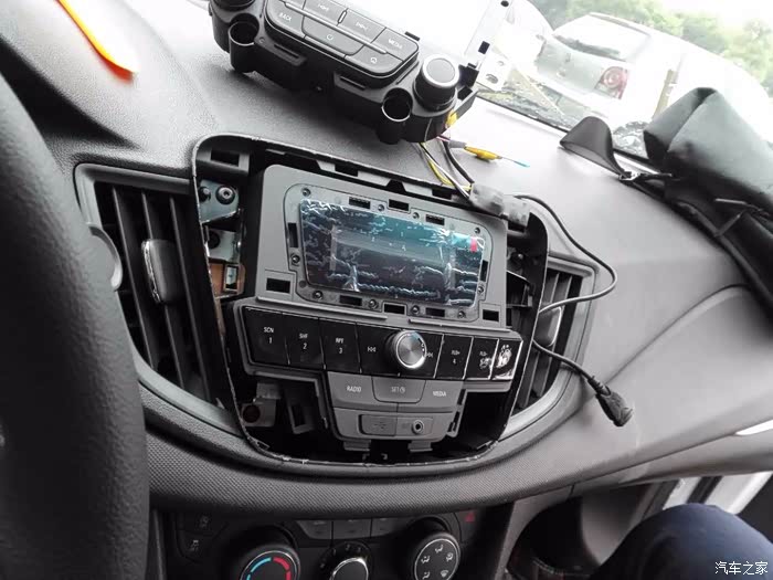

拿上撬板把上面的盖板弄掉,盖板就是通过卡扣与底座相连,只要下得了手,打开是没问题的,正确的弄基本不会破坏。
用4号的内六花取掉4颗螺栓,当然,小心螺栓掉里面去了。拆掉线卡。

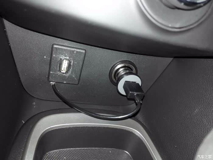

中空屏要接USB出来,取下这个面板,按着USB的尺寸划好线,拿美工刀切口也行,我这是上了台钻,拿铣刀整的,刚开始没取下来整,线没划好。后面也把口子整大了。USB的后面用硅胶枪打胶固定,没有也可以用其他的来固定。
