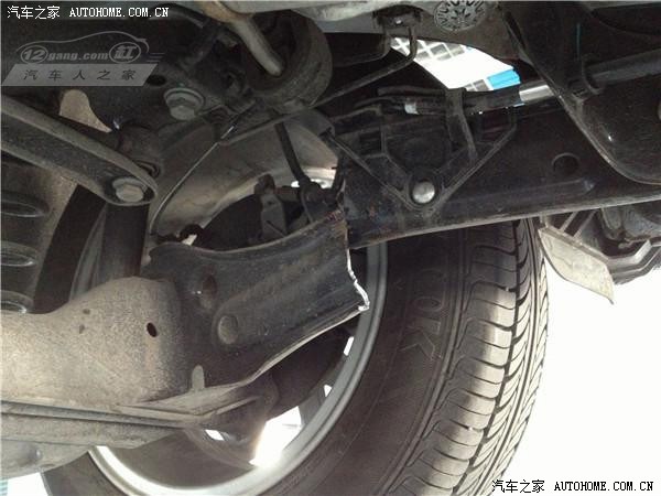

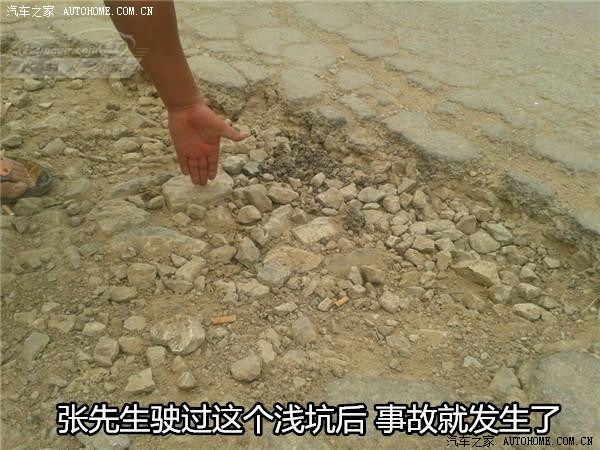

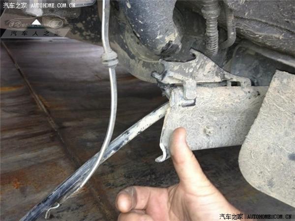

山东临沂车主张先生的14款速腾购于3月17日。在6月12日张先生从临沂开车回家,刚到城南煤气站附近,经过一个小坑后突然感觉像轮胎没气了一样,下车一看发现右后轮悬架纵臂断裂。
送至4S店进行处理时,4S店向张先生表示只能更换后纵臂。但是张先生希望能够换回之前速腾使用的独立多连杆式悬架,或者能够退车。当然,更换成独立悬架可行性不高。

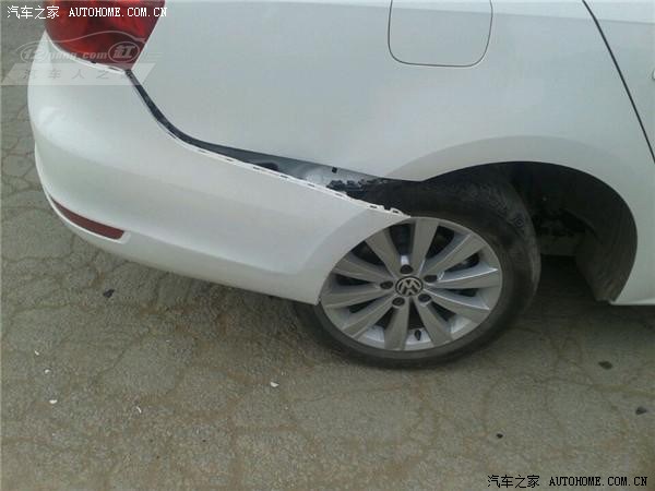

何先生的车辆购于2013年7月30日。2014年4月12日上午,何先生载着3名家属从单位前往住处,在院子里经过一段有很多减速带的路段。驶过第一个减速带时,感觉左后侧(驾驶位侧)轮胎过减速带时异常硬,已经无减震感觉,仿佛是车胎瘪气压过一样硬。因前几天胎压报警,何先生还以为是轮胎缺气造成,并没太在意,减速后继续前行。
而就在经过第二个减速带时,车后轮刚刚压过减速带,就感觉车已经往右侧跑偏,随后一声巨响,接着是“卡拉卡拉”的剐蹭声音。这时何先生赶紧踩刹车,拉手刹,但是手刹已经无法拉起。车停下来后,何先生将档位推入P档,打开双闪,下车后去检查,发现驾驶室侧的后轮已经偏移,并将后保险杠顶裂开,翻起,可以明显看到后纵臂断裂。
何先生对汽车人之家-12缸汽车网表示,他在前一天刚刚前往高速接家人,如果在那时发生断裂(当时时速在60-80左右),就不是他们一家人安稳的下车,只是受点惊吓的事儿了。
在事故发生后,何先生第一时间联系了4S店。4S店确认情况后将车拖到店里进行检查,检查后,4S店人员表示没有发生过此类事件,必须报总厂,并进行了拍照。
等待一阵子后,厂家鉴定人员给出的初步答复是:观察断裂口,存在陈旧断裂痕迹,不是突然间全新的断裂。所以厂家开始指示4S店工作人员检查是否有剐蹭地盘的痕迹,在检查后,没有发现大的剐蹭痕迹,但厂家一再坚称,就是个人在剐蹭底盘后,剐蹭到了扭力梁部分,造成断裂,随着时间推移,之后在受到较大纵向力时断裂开。
这个理由何先生不接受,因为他的车并未有过底盘剐蹭,所以要求进行事故鉴定。随后4S店一名经理开始和厂家沟通,并让何先生回家等待处理结果。在等待2天后,经理回复,说厂家答应免费更换后悬挂系统和扭力梁。在维修过后,提车时,张先生在检查过更换部件后,向4S店索要相应维修单据和凭证时,经理却说是个人通过关系才说通厂家给免费更换的,没有什么单据和凭证。

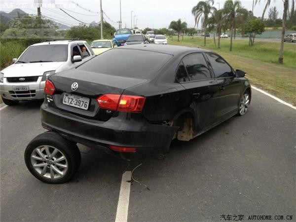

从目前已知的报道来看,最早发生扭力梁Jetta后悬架断裂事件的地点是巴西(墨西哥生产),而美国也发生过类似事件。考虑到北美对于汽车安全方面的法规要严格得多,大众迫于压力之下,将其换装为多连杆悬挂。据有关报道称,北美2014款Jetta(即新速腾)已经于2013年上市,全系换装多连杆后悬架。

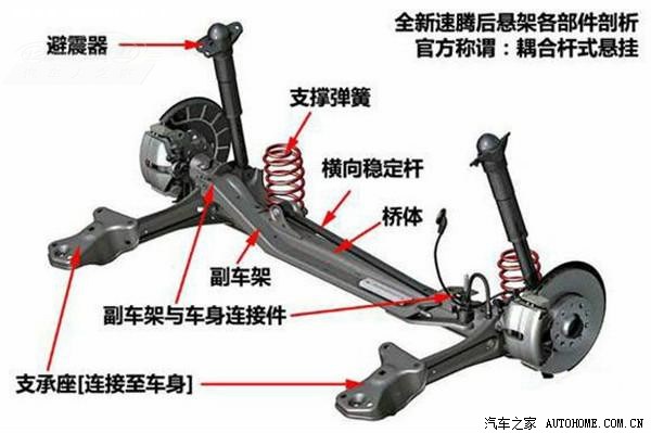

这个悬架系统命名为“创新耦合杆式悬架”,事实上并非如此,有网友认为,这种设计在特性上更接近于整体桥,操控性和舒适性都达不到主流扭力梁悬架的水平。
那么大众为何要如此“费力不讨好呢”?有网友指出,根源就在于原有的PQ35平台,并没有考虑到扭力梁的搭配。为了接口和部件通用性,PQ34的又不能用,MQB还没出来,成本又控制不住,在原有的车身定位点上,只能采用这种折中的办法。

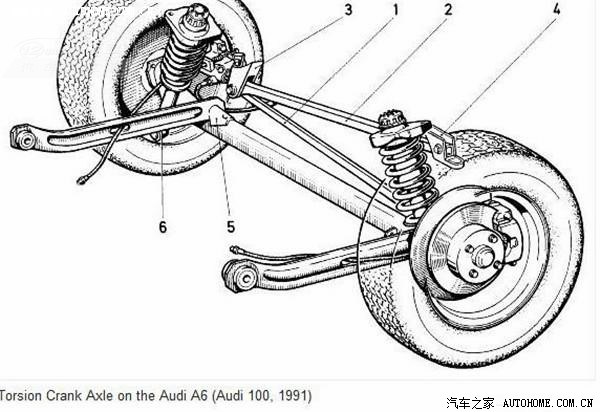

据说这个设计是以24年前奥迪100的设计为基础“创新”出来的。从下图看来奥迪100和新速腾相比有两个差异点:
1)纵臂长且窄,不容易产生扭转疲劳。
2)潘哈杆(横向稳定杆)在后,直接连接车身,横向稳定性远高于速腾设计。
也就是说,速腾的“创新”设计会导致两个缺点,后纵臂抗扭转疲劳强度较差了,横向稳定性较差。由于先天结构导致后悬纵臂长期受到扭动和侧向摆动交变应力,就很容易出现疲劳断裂。

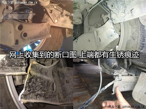

从汽车人之家-12缸汽车网收集的照片看来,所有断裂的断口特征都极其类似,都是上半部断口有明显的锈蚀,下半部断口则没有,整条断口处扭曲明显。由此推断,先是出现疲劳裂纹,后受到较大(对于有疲劳裂纹的后纵臂较大,通常情况下其实完全应该可以承受)的外力后完全断裂。

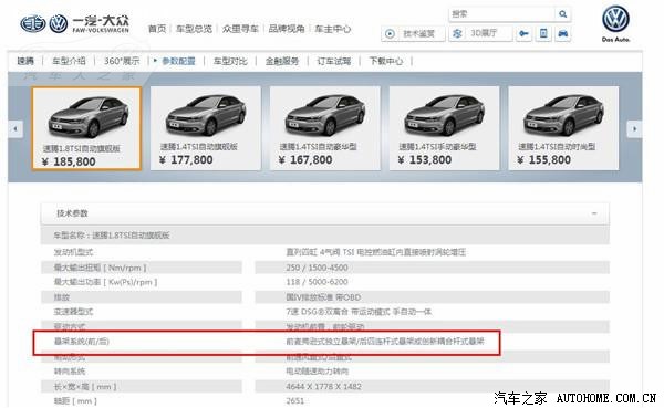

据汽车人之家-12缸汽车网了解,14款速腾五月份之前的产品后悬架都是使用的创新耦合杆式悬架,从五月起调整为后四连杆式悬架(即多连杆式独立悬架),这点也得到了官方的证明。目前配置这两种后悬架的14款速腾同时在售。
汽车人之家-12缸汽车网编辑致电一汽大众400客服热线,询问有关此故障的情况,客服表示:“我们这里只是客服热线,目前并未接到这样的信息反馈,对这个故障信息不清楚。”对于为何会做后悬架的调整,一汽大众客服给出的答复是:“根据市场调研的结果,为了迎合广大用户需求,保证用户舒适性的同时提升操控性能,做出了产品的调整。”
