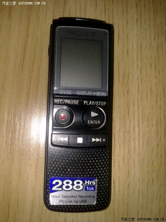

当然,我没有专业的机器,用的是一支索尼录音笔,它的好处是灵敏度高,很多细微的声音都能录下来。
就是下面这支,索尼录音笔。
首先声明,由于录音器材的问题,下面的录音只是作一个对比而已,改装后的音质并非不如您家的普通电脑音箱,而是非常棒的。
