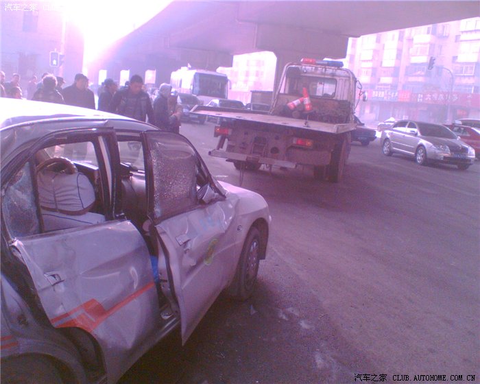

这就是事故双方
还是事故双方
大家觉得奇怪吗,怎么车辆的位置这么远啊,难道是小的刮碰,可是地上怎么还有碎玻璃呢,答案马上揭晓。

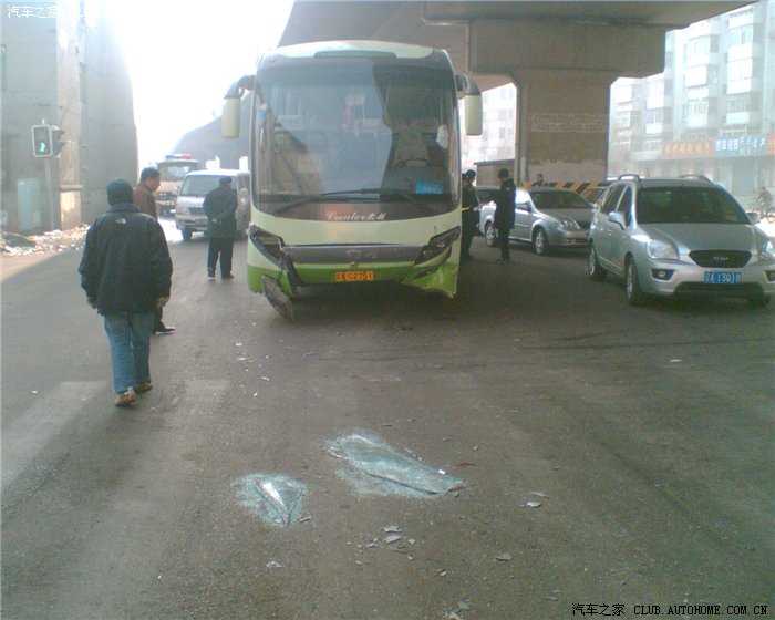

回头看看那辆大客车才知道,这次问题严重了

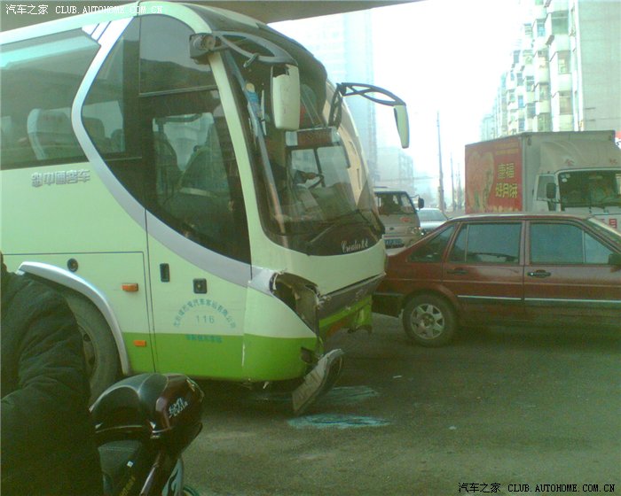

大客车的一个大灯已经掉下来了
此时已经预感到地上的破碎玻璃应该是菱帅车上的了,不过还是没有马上反应过来到底是怎么回事。

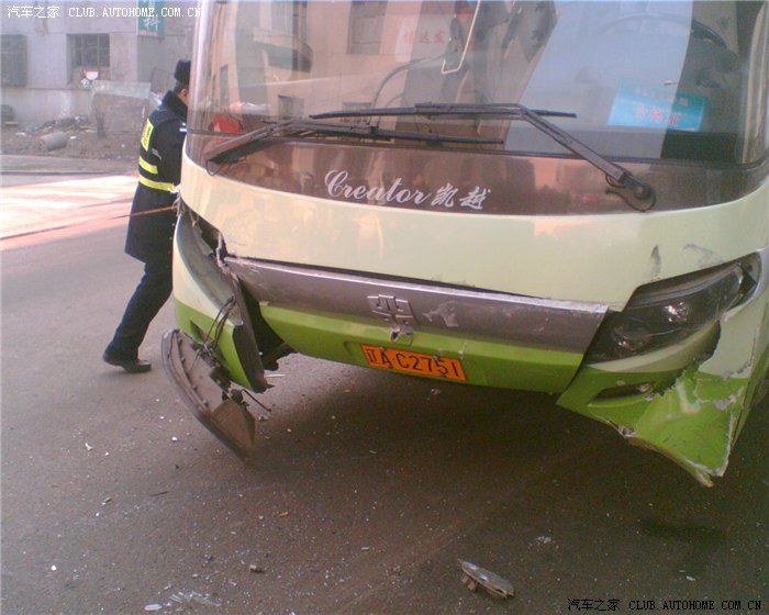

大客车的前保险杠中间部分已经严重凹陷,但是没有脱落。客车车前的轮毂碎片明显是菱帅车上的。
JC叔叔正在测量大客车和菱帅之间的某个距离。换个角度看大客车的保险杠。

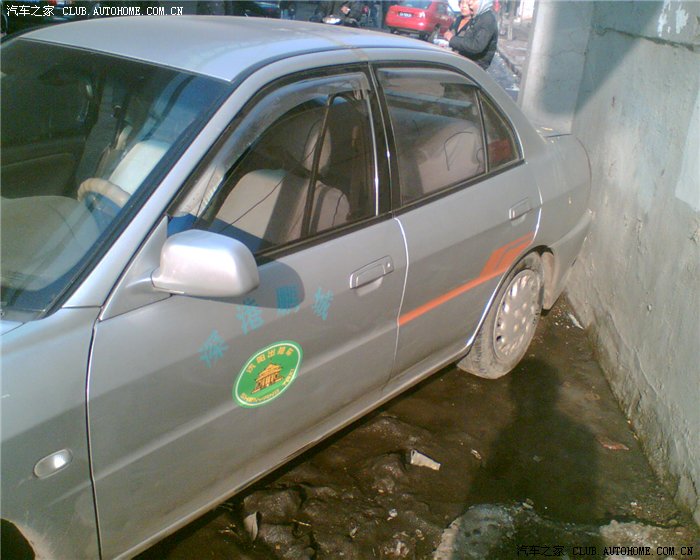

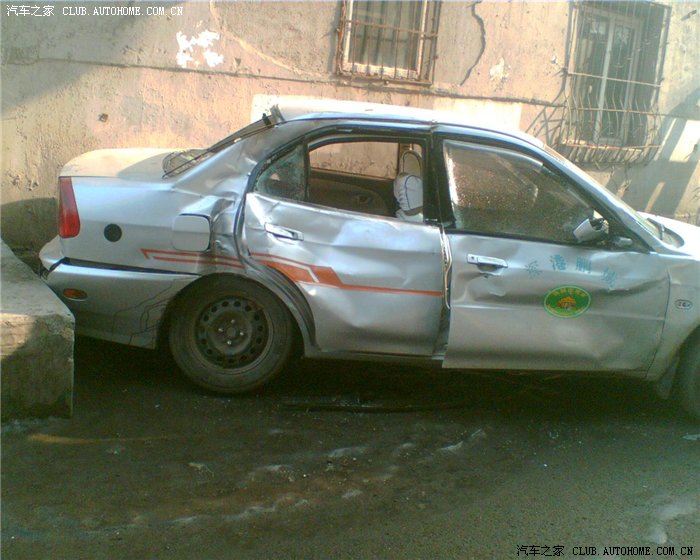

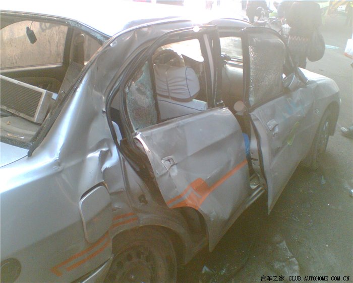

来到了菱帅的侧面我惊呆了,看来整个侧面都是大客车的撞击部位。而菱帅车后的那个水泥台在这次车祸中起到了重要的作用——制动+防止菱帅翻滚。

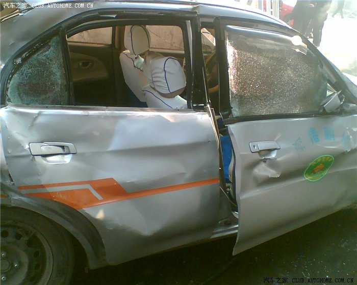

前门处的撞击力度没有后门处大,前门玻璃的破碎也是由于右反光镜的挤压所导致的。

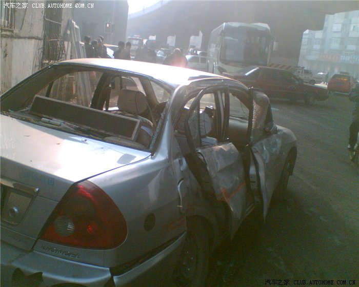

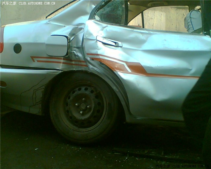

撞击的重点部位在后门处,后门玻璃在撞击的瞬间破碎,车门上半部分变形严重,门拉手已经严重内陷无法使用,油箱盖受撞击后变形弹开,后面的天然气加气口未受影响,后保险杠撞击水泥台开裂,右后车轮位置已经严重改变,怀疑车轴部分已经断裂,C柱和B柱受力最多,但是都没有发生严重变形。正是由于撞击主要部位在车的后半身,所以菱帅车才转了90多度后以这个姿势又撞上了水泥台。
两车门中间位置处防撞钢梁突出明显,起到了应有的保护作用。
两车门在遭到严重撞击后均能打开,但已经不能正常闭合。车上乘客均自行开门出车,且乘客没有受到伤害,后风挡玻璃已经完全破碎并脱落。

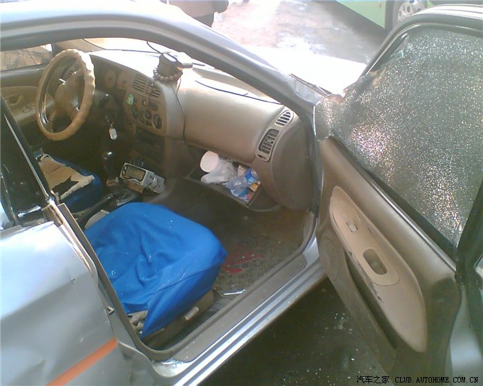

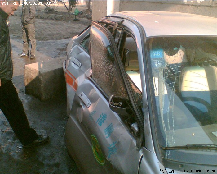

为了证实真假,我还冒着被JC叔叔批评的危险,上前打开了车门并拍照。由于反光镜挤压,车门玻璃靠近反光镜位置已经脱出门框卡槽,但是没有脱离出整块玻璃,应该和贴膜有关,A柱保持完好。车辆中控台中间上方的出租车计价器开关处于接通位置(空车是是直立的,有乘客上车时按下成90度),就是上面挂了一串小念珠的东西。

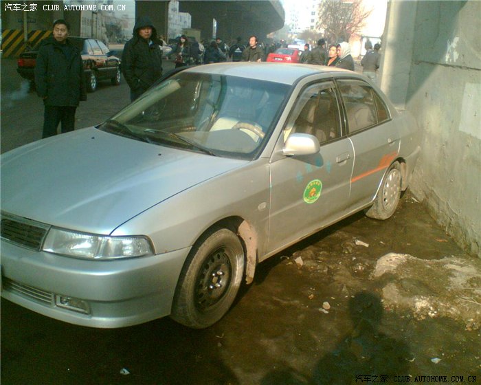

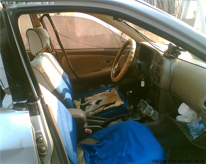

副驾驶一侧只有极少数的玻璃碎片,驾驶员一侧车门及玻璃完好,驾驶员开门出车后车门密封条脱落,B柱没有发生严重的变形。车钥匙还挂在上面,不过已经没关系了,车子开不走了。
左侧车门和车窗玻璃完好,车顶完好(那个影子就是我哦)。
这个角度只能看见前风挡玻璃最右侧有裂痕。
悲惨的前面、反光镜和转向灯。当然还有坚挺的A柱。

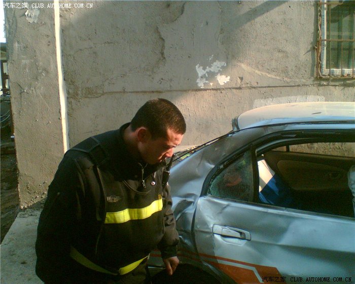

JC叔叔对车辆进行了仔细的查看,没有抓拍到,对车后方,侧面,车辆底部(大哈腰看)都看了个仔细。
看见JC叔叔的腿了吗,在检查车辆前部的地盘(哎,这位大哥在拍摄的瞬间不知道从哪里突然出现在我的镜头前,等我在想拍下一张是JC叔叔已经迅速的站起来走掉了)。

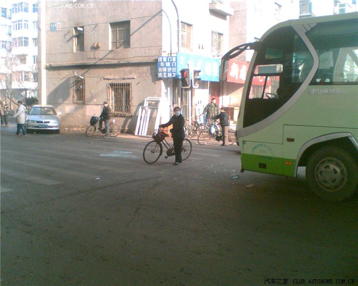

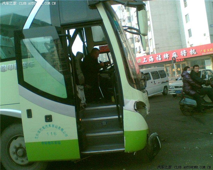

大客车司机上车在捣鼓方向盘,准备把车开走了,因为是早高峰,车子堵的厉害。大家知道他在捣鼓什么吗?
车门正常关闭后,大客车发动开走了,不能影响交通。

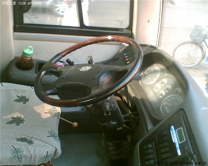

看大客车车门没关,环顾四周无人,大家都去看那辆遭受重创的菱帅车,我一个箭步冲上大客车,就为了把答案告诉大家!!!冒着被揪下来挨骂的危险啊!!!在发生车祸时,大客车方向盘中间的那个不规则部分(应该是车喇叭按钮)不知道怎么脱落了,只剩下跟电线连接着,刚才大客车司机发动车之前自己把这个零件给安装上了。刚才那张因为有点远,还背光,所以没有拍清楚,不过我看的很清楚。此地不宜久留,拍了一张赶紧溜下来。

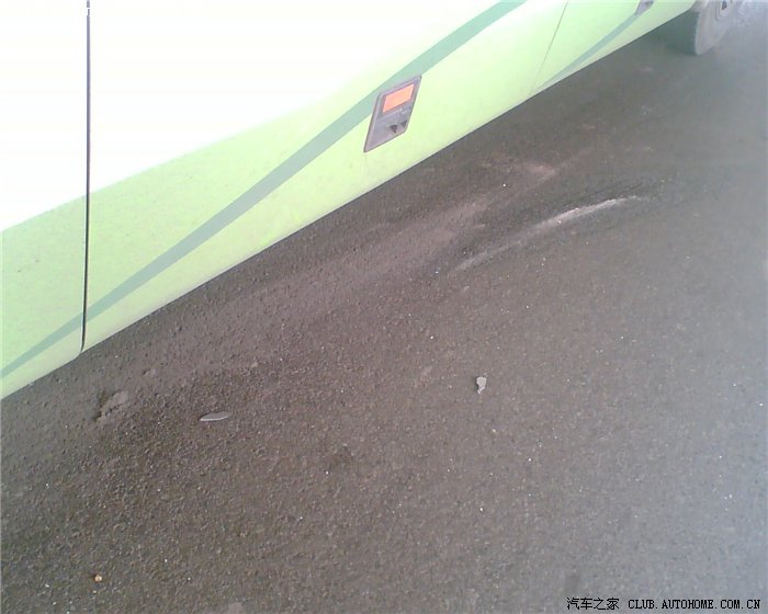

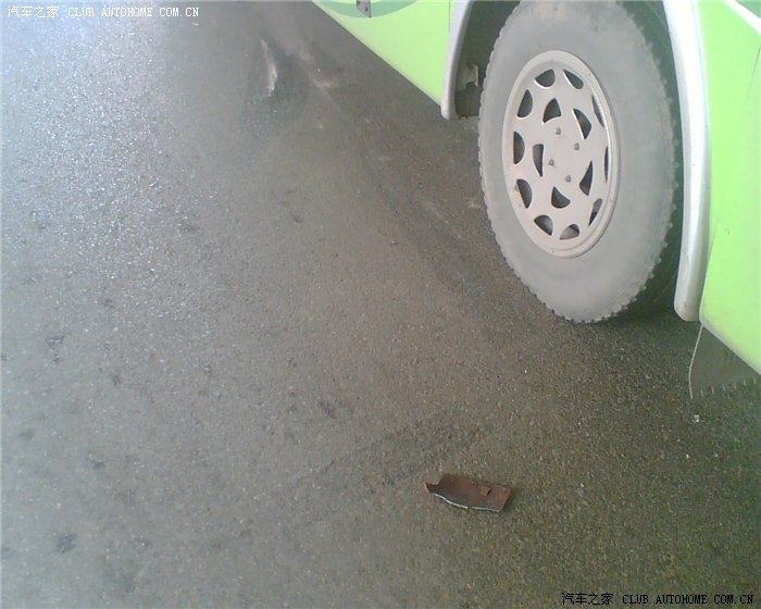

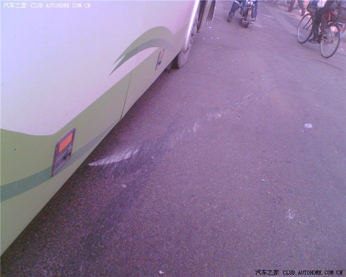

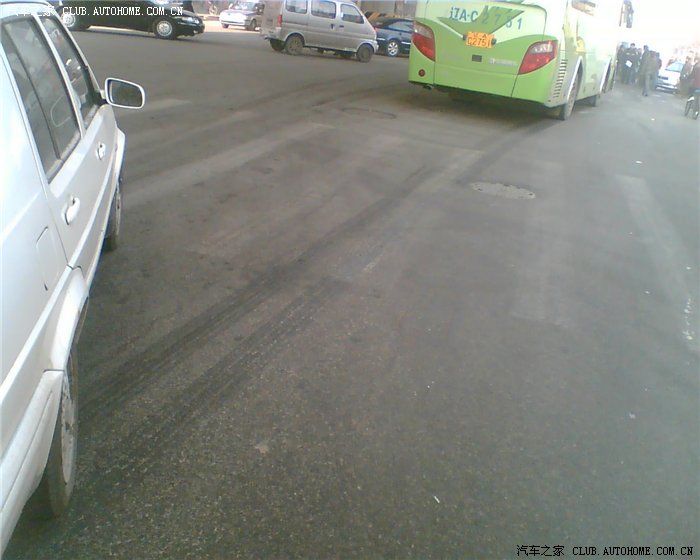

撞击发生的实际位置是在这里,这是大客车的左后车轮。碎片上方的轮胎痕迹是菱帅右前车轮留下的,很短,明显是ABS的结果。再往后就没有刹车痕迹了;上面那个不规则轮胎痕迹是左后车轮留下的,是被撞击的瞬间留下的。这就说明大客车在撞击菱帅之后整个车身还往前行驶了将近有6-7米左右。
撞击瞬间的产物!
这是菱帅左前轮在撞击瞬间留下的轮胎痕迹。
轮胎痕迹触目惊心!!!
大客车的刹车痕迹,知道有多远吗?
这就是答案,大客车的刹车距离!可以看出大客车的速度当时是非常快的,刹车距离挺JC叔叔说好像达到了21米左右,菱帅距离撞击点也将近17米。当时所幸菱帅左前方没有行人、非机动车和机动车,否则将会造成更大的伤亡和财产损失。

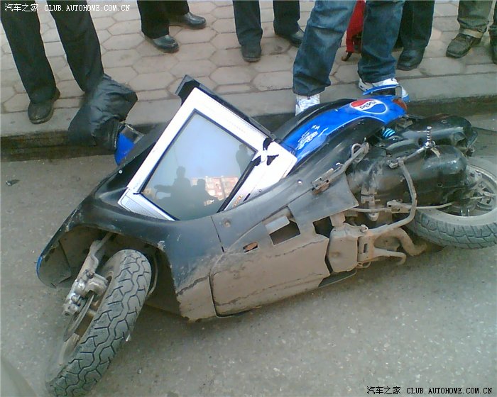

途中有遇见一起车祸,打车的人下车开车门,结果把一个骑电动车的人给撞倒了,电动车上的一台电脑显示器就这样断送了自己的生命,出租车司机无比郁闷,乘客却坐在车里不知所措,电动自行车车主也是无可奈何!大家都要小心驾驶啊!
