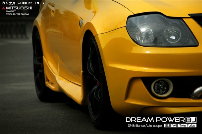

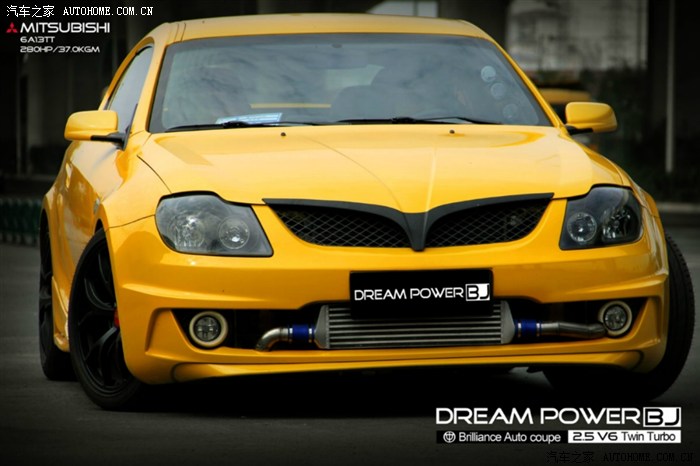

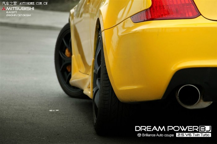

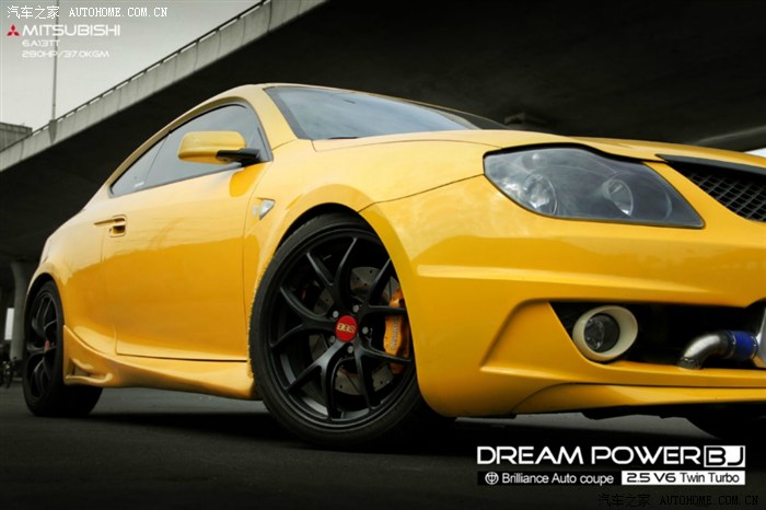

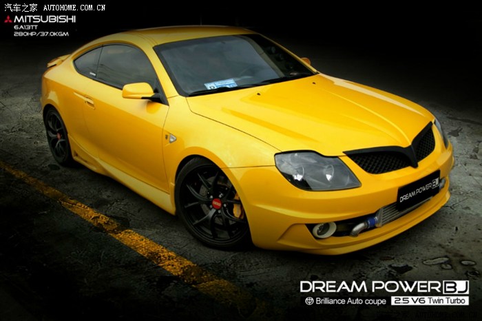

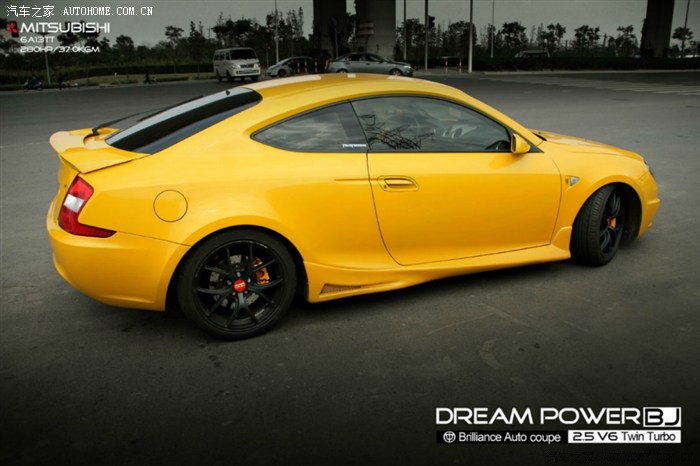

      拥有酷宝的两年多来,他一直带给我很多欢乐,记得当时买酷宝是因为小时候邻居家有辆奶黄色的三菱3000GT 以当时的审美来看已经非常的漂亮了(那时桑泰纳,老公爵都算时尚的)    那车使我从小对跑车的映像就是黄色的、长车头、两车门、无框玻璃、还有雄厚的排气声,很偶然的机会还试乘过一次那个车推背感很强(记得好像还拍过张照片很老了 有机会把他找出来)。一晃20年过了~~酷宝的诞生让我付出有限的资金圆了我儿时的梦想,但是拿到车的那一天却让我有点小小的失望,1.8的动力和我心理预期的落差太大有点无法接受~~~也从那天起开始了2年多的折腾之路。

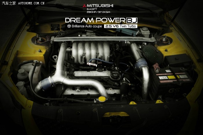

       进气(换过2个)、排气、点火(换过2套)、电子整流、点火增强、火花塞、平衡杆、轮毂轮胎、电子涡轮、这些初级的小改小弄花费了不少的钱但是的收效甚微,今年4月咬牙弄了套机械增压才第一次让我感到车的动力有了小小的飞跃(百公里加速快了近2秒),但是由于没有外挂电脑,机械增压的潜力没有得到全部的发挥,正考虑外挂个电脑的时候,偶然机会由于工作原因到了北京,特地拜访了曾为骏捷改装6A13的梦幻动力的小平想向他咨询外挂电脑的事情,初次接触就觉得他人很实在,聊了半天我做了个让我自己也觉得很疯狂的事情~~抛弃机械增压,直接换装6A13(具体数据百度上都查得到 贴些简单数据 DOHC V6 2.5L Twin-Turbo  280hp/37.0kgm)刹车、前后大盘、63排气、18轻量化轮毂、轮胎、BC避震也一起换上,争取一步到位。。。。。。。。。经过小平的多日辛劳与我痛苦的等待。。。。我的酷宝暴力变身。。。。。

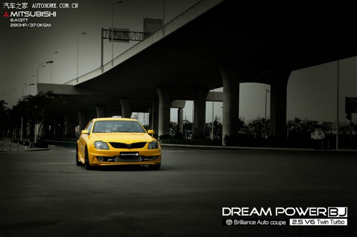

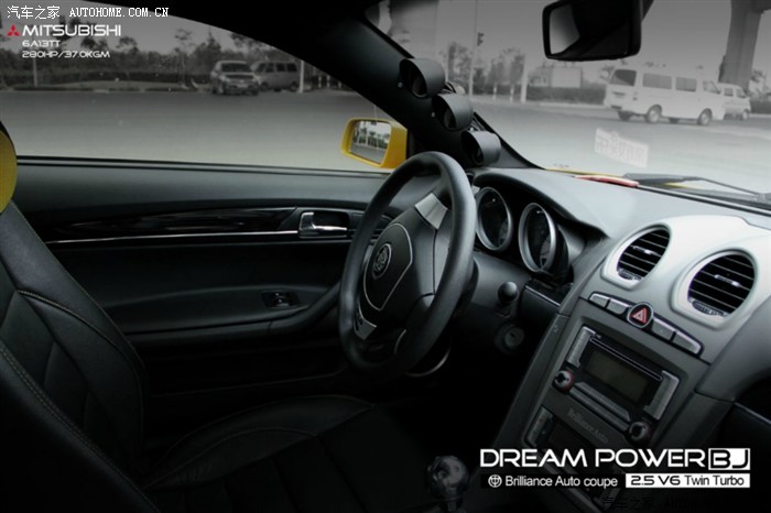

       当我踩下第一脚油门的时候,瞬时让我欣喜若狂!! 那种推背感简直无法形容(我平时开车不是很暴力所以小平为我调低了增压值,并且用了4.0的变速箱但是效果还是猛的不得)现在一般上坡几乎都不用退档5档足够我在高架上穿梭~~~而且小平给我的电脑调教后目前油耗仅仅只有11~12(高架地面)纯地面12.5,BC的避震也和原车差不多、没有预想的颠,除了底盘太低其他我已经很满意了~~
       顺便透个信息  过段时间我打算邀请小平到上海来玩,顺便考查下上海的市场环境,上海的车友如果需要外挂电脑或者加大节气门的可以找他咨询(对原车改动较小也不影响验车,具体效果可以直接咨询小平~~~据说两个一起上的话百公里加速能提升个近2秒)
       今天上午出去办事回来路边拍了几张照片小P了下与大家分享
应车友要求,把所换配件座椅列表
1。6A13本体(2万公里, 声音超轻,抖动巨小,把手放在发动机气门盖上基本也感觉不到抖动,原装的机头就是好,真不知国产后的93 63怎么会抖成那样,现在好几次怠速时声音太轻以为熄火了误启动)
2。4.0波箱(原为4.6加速太猛不习惯改为4.0,就算目前4.0的波箱加速还是很迅猛的~~)
3。63mm不锈钢排气全段(应我的小小要求改成无声的,虽然排气口很大~口径越15cm左右,但加速几乎没有声音)
4。定制加强传动轴
5。BC搅牙避震(很满意 没有想象中的颠)
6。前后330 打孔大盘(不冲,不抖很满意)
7。前三菱原装4活塞卡钳
8。18寸bbs(台湾)轻量化轮毂
9。LSD
10。刹车总泵
其他都是些小辅助件
