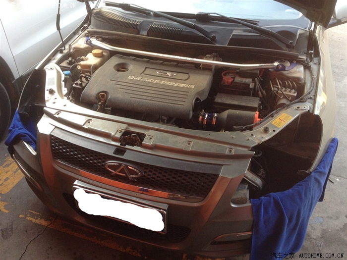

我以前把近光和远光都换成了欧司朗夜行者,用了大半年,在之前一天晚上同时烧了三个,只剩右边近光能亮的,太搞了~后来就换回原车的长寿型灯泡,但是亮度也比夜行者差了但点,我经常跑国道,小地方没路灯的,灯光还比较重要,就打算改一下了。这里提醒一下想换夜行者的朋友们,亮度对比原车大概提升15~20%,作用不算太大,主要是寿命太短了,我也没打算再买了。
没了解氙气灯之前,我也认为所有氙气灯都是蓝蓝看不清的,后来泡了波哥改灯论坛之后,发现不是那么回事,我们所说的黄光和蓝光只是色温高低,卤素灯镀层膜同样能发出白光,加过透镜之后,一点都不晃人,同样时近光时,A3原车的灯碗比透镜刺眼多了。平时路边小店帮换的都是6000K或以上色温的,这也是为什么平时路上见很多换氙气不加透镜的都是蓝色光的原因。
我的车在波哥那改的是Q5透镜+三菱安定+欧司朗4300K,远光换变态的B7反光碗,改了七八年了,技术相当熟练,服务也非常好,我还蹭了两餐饭,挑B7灯碗的时候换了几十遍,最后配出一对光型最接近的,实在没得说
最后说一下车友们比较关注的问题,同样是正品Q5透镜,在品质上也有很大区别的,以前我是认为同样一个东西,效果也是一样的,其实不是这样的,正品透镜光型好的和光型差的,也是相差蛮远的,需要找懂的人挑过,这样才能达到最佳效果。如果不是非常懂,不大建议在网上随便买回来改,高仿的很多不说,就算是正品,也有品质差的,其实辨别真假,最好的办法就是看效果,光型一打出来就什么都知道了。A3坛能折腾的人很多,不少车友是自己动手,相信也有很多成功例子,想自己改的车友就注意一下选到正品配件就可以动手了。

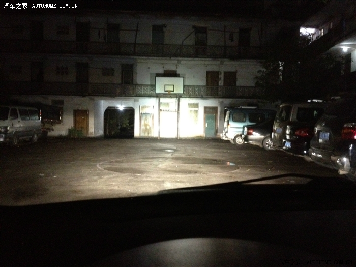

最后就说一下改完的感受吧,我这的国道是单向单车道的,以前用欧司朗的夜行者,会车时都是我先变光,然后还要闪一下,对向车才会变一下,有部分甚至闪了也不变。全改完之后,会车都是对向车子主动先变光了,只有极少数估计连变光都不会的司机没变。照路效果强了很多,以前下雨天晚上,我的记录仪根本拍不到图象,跟瞎子差不多,现在晚上也能看得清楚路况了,确实提升很大。
拍出来暴力了点,实际效果不会反光成这样的,只是更亮了
