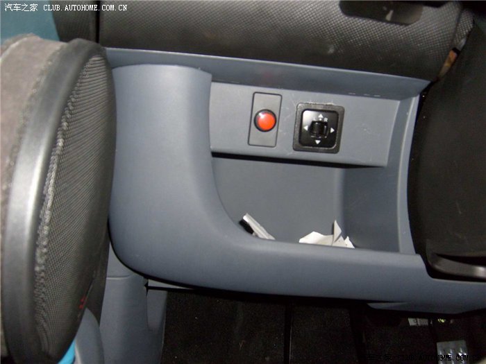

     由于老婆和我的驾驶位置相差甚远,因此自从新车一到手就觉得手调倒车镜很麻烦,尤其是右边的,于是就有了改电动镜的念头。于是在网上疯狂地找现成的方案,可是没有任何收获,只能靠自己了,说干就干,下面是我改装的步骤:
1.确定电路控制方案。出于改装方便的考虑肯定不会采取经车身电脑控制的,完全没有必要,因为原理就如儿时玩的线控车那么简单。最原始的方法就是直接使用4个单独的换向开关分别控制4个电机,但是那样做好象也太土了,不说操作起来不方便,单是4个开关的布置就让我头大了,因此CANCLE。下一个方案是保留2组换向开关而增加一个左右选择开关,这样就减少了一个开关,但是布置上仍然比较麻烦。当然我也知道象两个换向加一个选择的组合开关是最完美的,但是组合开关的引脚测量起来很复杂,而且并不是每一种都能直接控制12V的强电。如果是,这就意味着组合开关必须至少要有7个脚,其中2个输入脚,2个左镜输出脚,2个右镜输出脚,1个左右镜公共输出脚。少于7个脚的组合开关肯定不能直接控制马达,要么加继电器,要么就是进电脑的。因此在购买的时候最好选择刚好7个脚的,而且引脚不能太细。最好带上万用表测量一下导通情况进行确认。
2.找组合开关。不管方案多么完美,如果没有合适的组合开关一切都是白搭。还得回到独立开关控制的方案。连续跑了3天汽配城,一家一家慢慢找最终找到了符合标准的组合开关,测了半天才把引脚逻辑关系搞清楚,可是老板竟然不知道是什么车型的!真是晕倒!看工艺应该是国产车上的,反正也不贵,40元而已,马上拿下。
3.接下来就要考虑开关的安装位置了,组合开关是方形的,调整键在四周,选择开关在中间。这样就好了,只需要一个大孔就可以安装了。仔细观察了一下发现在方向盘左下方的杂物厢上部有两个预留的开关孔,一个是长方形的,另一个是直径约4厘米的圆形,想一下除了倒车镜调整开关以外还会有什么开关需要4厘米的安装直径呢?看来AYGO是有电动镜设计的,只是没有办法买到原装丰田的开关。当然还是尽量找尺寸比较接近的,以免把安装孔扩得太难看。
4.找一对电动倒车镜(例如QQ\捷达等大多数车型都可以),只要是动作调整机构没有损坏就可以了,当然也可以买新的,只不过没有单独的调整模块卖,只能整对镜买有些浪费而已。我就是买了一对新的QQ倒车镜,把里面的电动调整模块拆下来装到F0上,需要注意的是要把其中一个定位脚剪短一些才能装下,其他的安装尺寸都一样的。然后就是接线了,这个并没有难度,只需要细心和耐性。至于怎样接线则需要根据不同的组合开关而定,因为引脚的排布是不一样的。
    终于完工了,感觉真棒啊!就像原装的一样,镜子的外表没有任何的改变,开关也是很和谐,总共花费:组合开关40元,QQ电动倒车镜一对120元,约10米电线、7个接线柱及若干收缩管等20元,总共190元。自己DIY人工免费,工时3小时。
    由于施工的时候相机刚好坏了,细节没照相,所以今天修好相机后只是匆忙照了一张完工后的相片,详细的施工图片等拆开照相后再更新吧。
