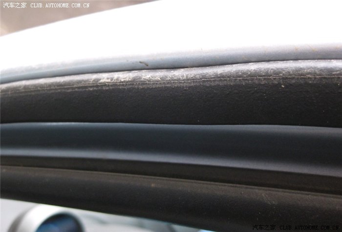

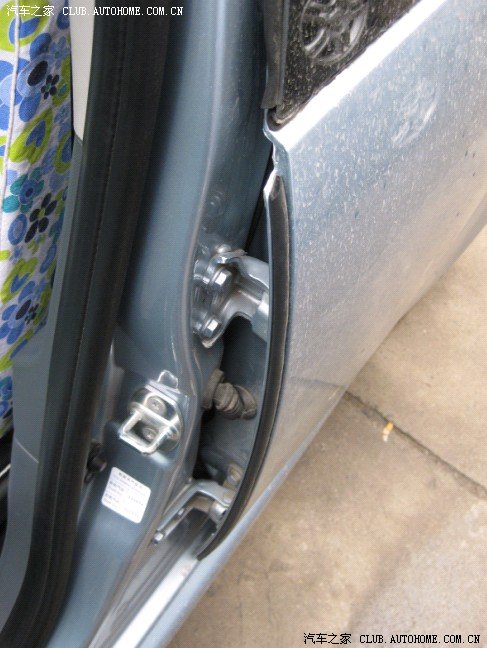

第一张图片可以看出  我是把异型密封条贴到门框上了   ( 从前门门框  黑色三角板上沿开始贴  ,直到后门框的下沿 )

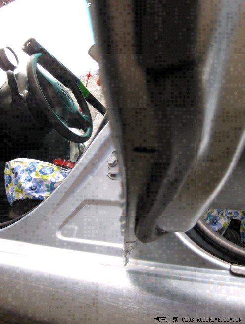

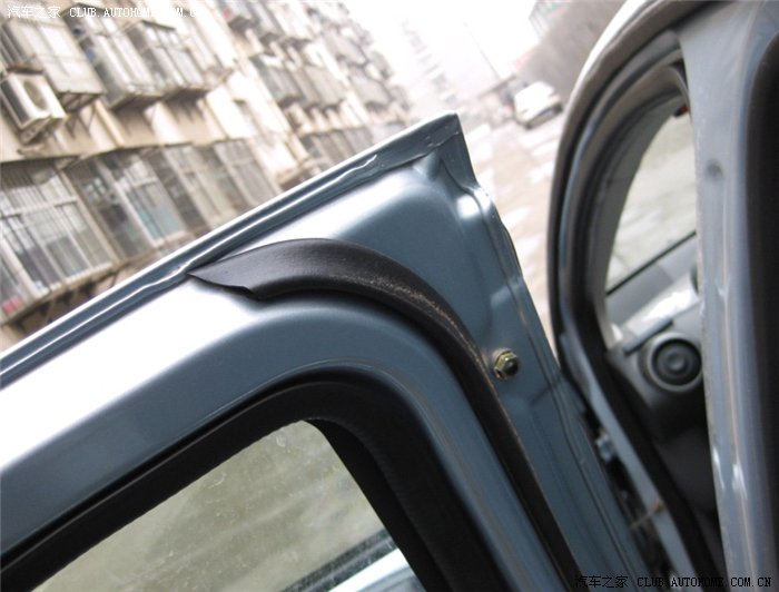

第二张图片  前门异型密封条是从门框密封条结合处往上一点开始向下贴的 这样关门的时候  门上的密封条跟门框上的 可以挤压在一起

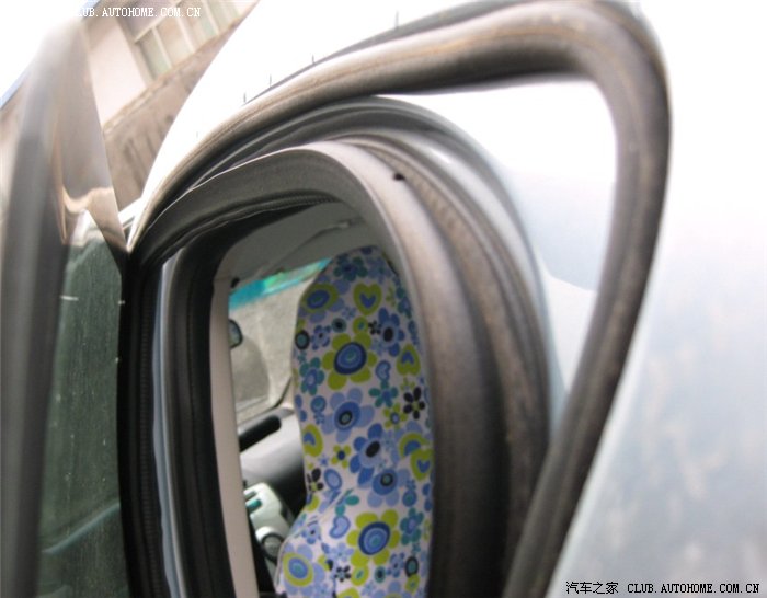

第三张图片 可以看出 门上的密封条至  门轴的连接处断开了  门下的密封条  由门轴处向下继续贴

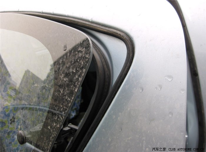

第四张图片  是前门下部的贴合方法闪出倒水孔
第五张图   是由门下部向上贴至  门锁处断开 然后接着门锁上方往上贴 (本人验证过,这里不断开密封条整体问外移动绕过锁孔贴的方法起不到密封作用,不信你可以取一小段贴贴试试,从其他角度看看是否能完全密封)

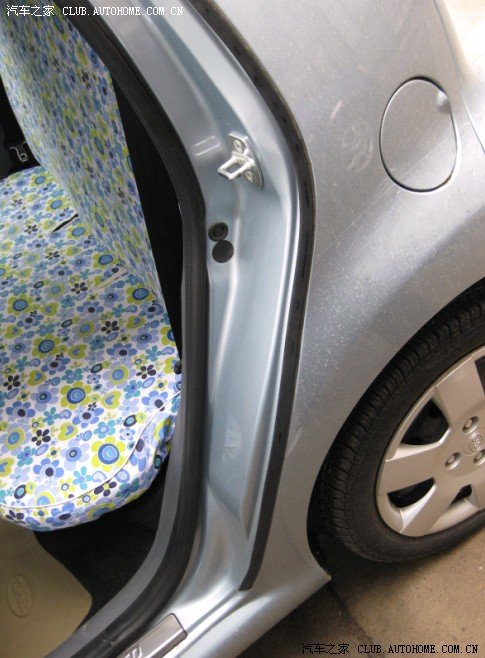

第九张图   从图上可以看到 异型密封条贴到后门框下沿处为止  密封条内侧是不是很干净? 效果很明显
第十张图  后门用异型密封条  由图片的位置向下贴  (这个位置可以跟门框的密封条重叠,从密封条上的尘土痕迹 可以看出密封效果)

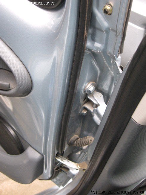

第十一张图  可以看到   密封条贴到门轴处断开  然后接着门轴处向下贴到后门底部

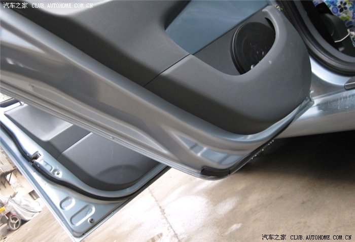

第十二张图    是后门底部贴合的位置  不能太往里贴 因为我车上有迎宾踏板  不然门子关不上   要闪开倒流孔
第十三张图   后门密封条贴到此处就OK了  这个位置可以跟门框上的密封条重叠  贴多了纯属浪费!

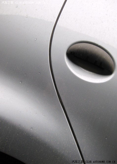

第十六张图   可以看出 后门关闭后的密封效果 严丝合缝

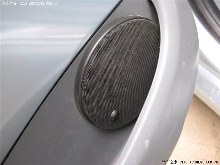

后门加装第五元素  五寸同轴喇叭    效果一般  机头带不动   奉权想加喇叭的朋友  要么加30瓦的跟前喇叭功率一样的  要么就得换CD机了   再或者 加低音炮   考虑到后备厢空间有限低音炮省略了   只加上两个喇叭 效果很差的说   要把前后音量调到6上才能听见后喇叭的声音  此时CD机上的音量已经20多了

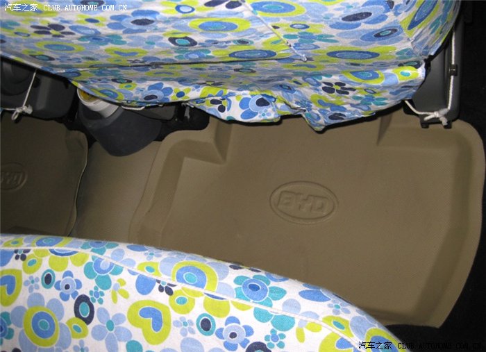

80元  买的F0专用脚垫   老板说是牛筋的   个人感觉比较薄  但是质量尚可     完全是F0量身定做   非常合适

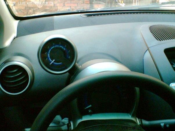

本人实用型福蛋  在4S加装的转速表   以前上过转速表的作业
