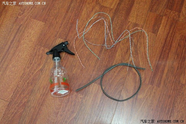

需要3样东西:
1,喷壶
建材、超市、2元店、地摊有售,价格2-10元,好的不容易漏油。我用的5元的效果就可以了,2元的有些漏油。
沐浴露洗发水的不行,因为它们是靠压入空气到瓶子中,然后把液体压出来的,所以不行。注射器之类的一般也不行,因为孔太小,就算不用针头都不行。
2,网线,或者类似的塑料管
电脑城有售、卖固定电话的可能也有,大概1-10元之间,贵的是千兆屏蔽的,没必要,使用最便宜的只要塑料皮。大概2元一米应该可以搞定。我用的是76cm,当然长一些可以,但不要太短,我的这个感觉正好或者略短一点。建议1米以上。
3,装机油容器
可选矿泉水瓶等容器,建议至少要有一个干净干燥的矿泉水瓶,因为要留一些预备以后机油不足的时候再补充。
