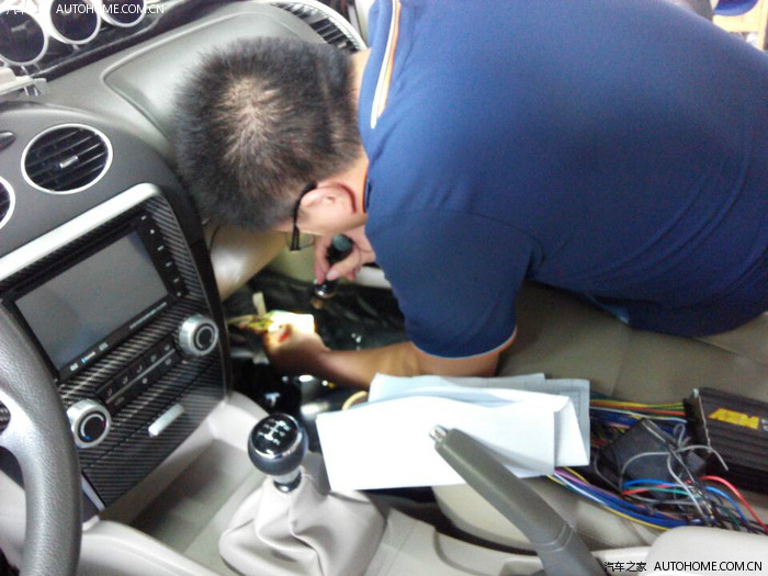

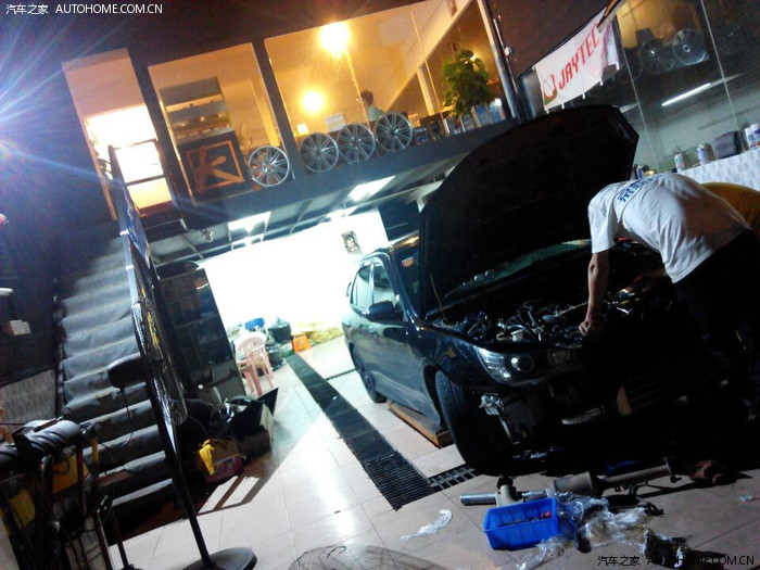

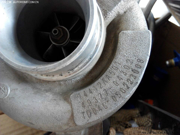

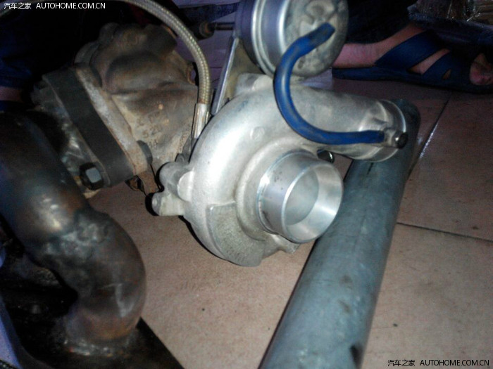

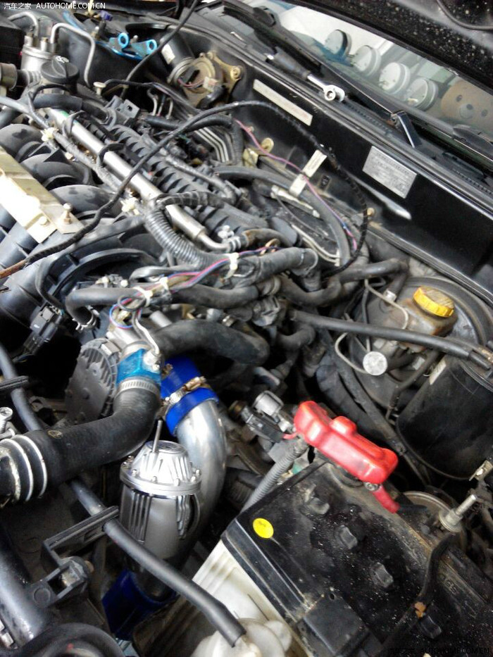

通过车友找到一套二手涡轮套件。
TD04L涡轮

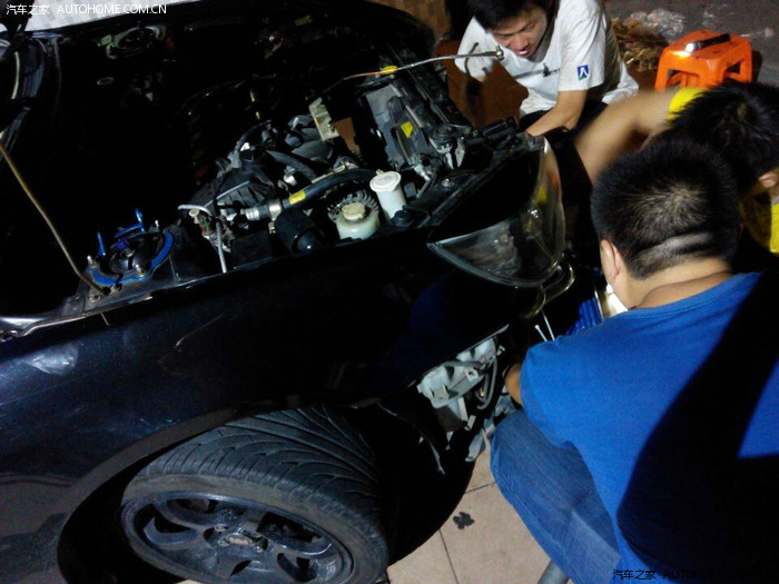

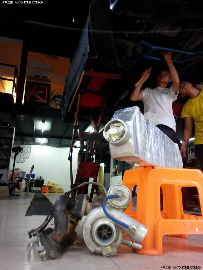

当天晚上就装车

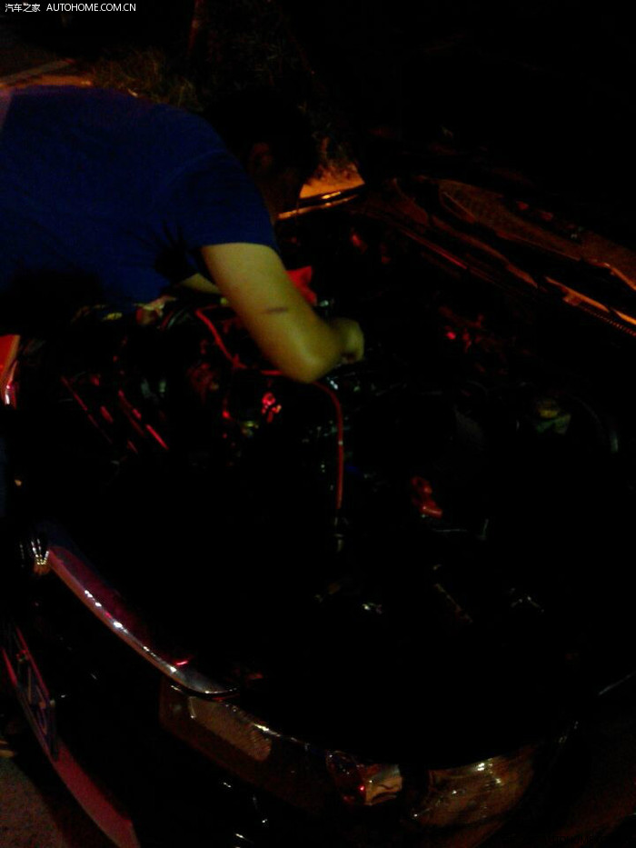

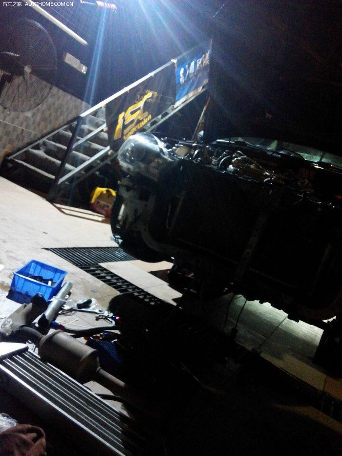

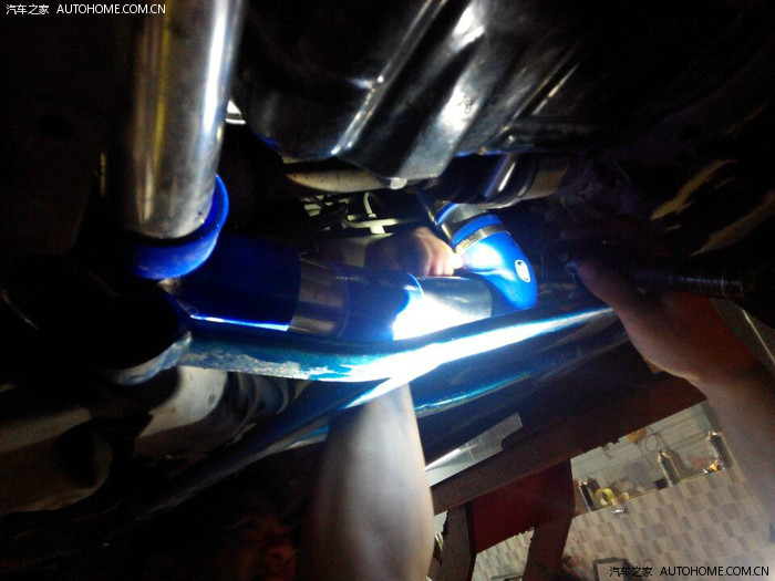

各种拆装。

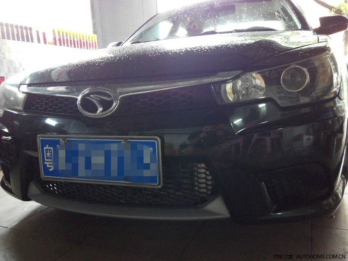

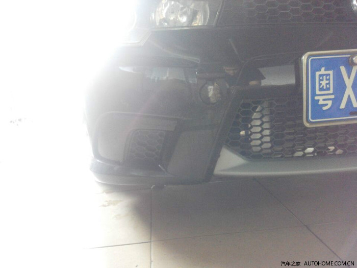

感觉有中冷的车好霸气

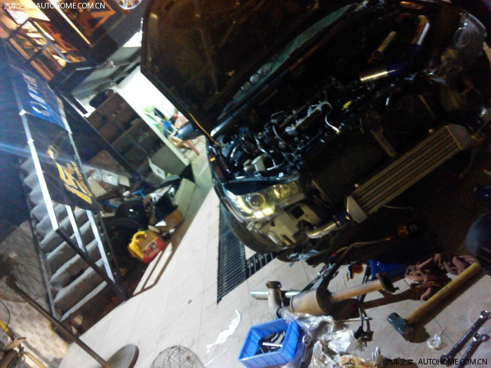

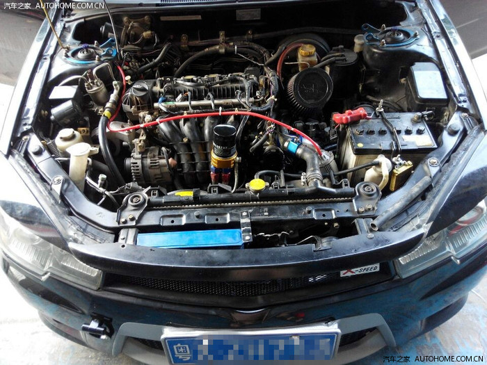

一轮折腾终于完成装车

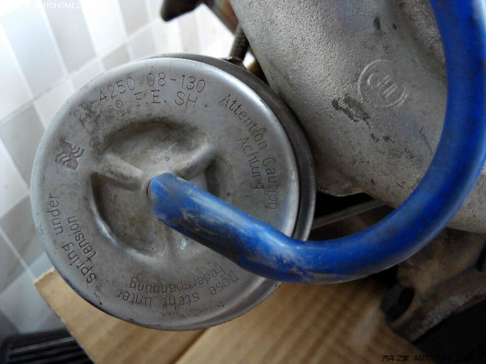

泄压阀是高仿的,不是正品的。

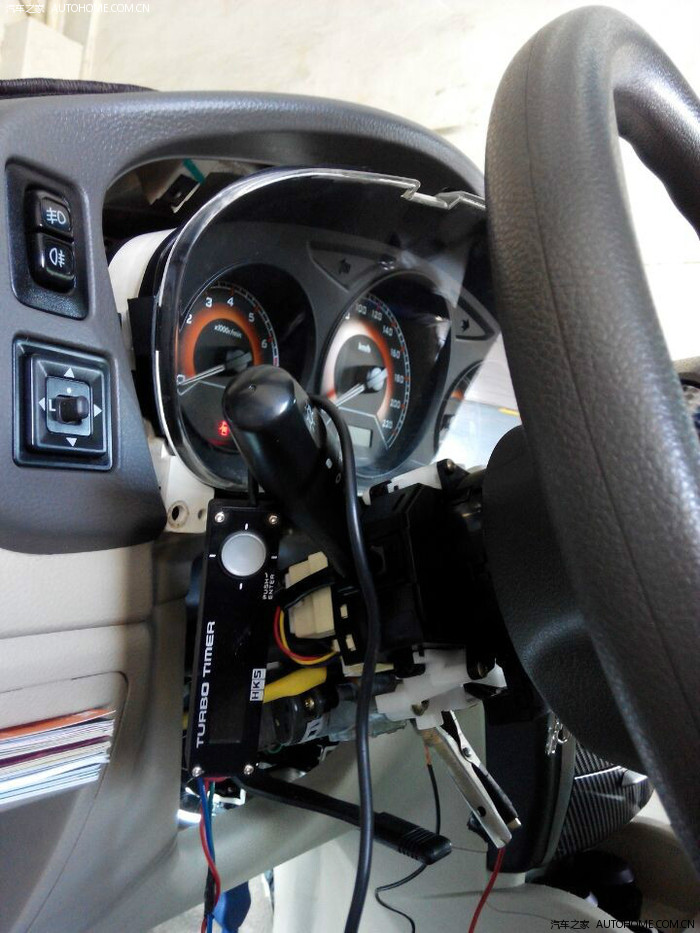

熄火延迟,装了后,我基本没用过。。。。。。
某大神。
92+93机头的时候,你也是那么疯狂么亲

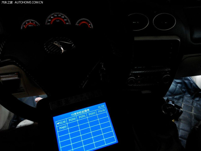

各种故障,缺缸,进气感应短路,三元。。。。。。

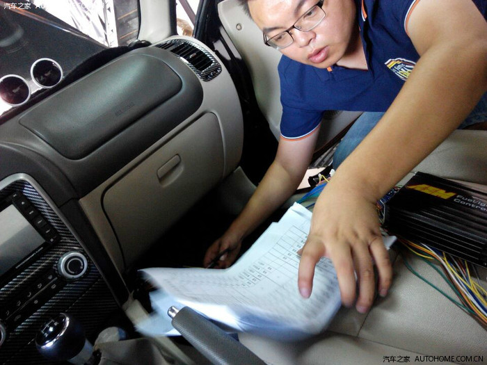

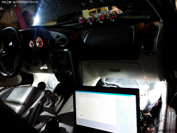

其实装涡轮不难,调试才是技术活,当然,我们自己调的话肯定不能100%没问题,起码车子还是能在路上跑。涡轮还是可以工作的。就是不稳定。
有个小插曲,车子在油站漏油。吓死。加大喷油嘴的胶圈爆裂喷汽油。
推一边去换原车油嘴。。。。
现在出现的问题是 水冷散热不够,闷油,电脑有待继续调校。车子的基本工作正常。
