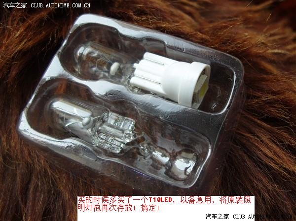

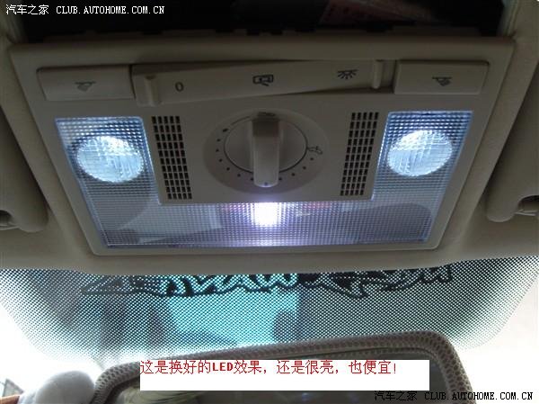

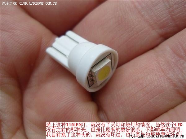

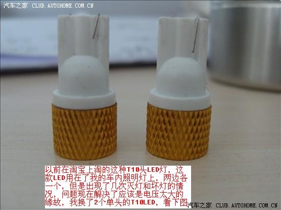

经过之前的更换LED灯以后出现了一个问题,不是大问题,就是车内前排的照明灯问题!
36mm双尖头的运作良好,就是T10三芯LED老是出现问题,不是坏了就是不亮了,还有牌照灯也是,但经过我这次的解决,本贴已经成熟了,目前再没有出现过其他不正常问题!修改内容如下:
图1:
图2:
图3:
图4:
图5:牌照灯
这种是以前买的,经过我自己安装与试用,发现存在坏灯的问题需要换另外一种,看下图!
下边这个小图就是我后来换的LED,比原来的便宜一半价钱,而且再也没有坏过!
