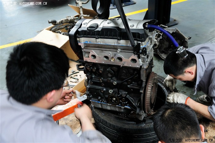

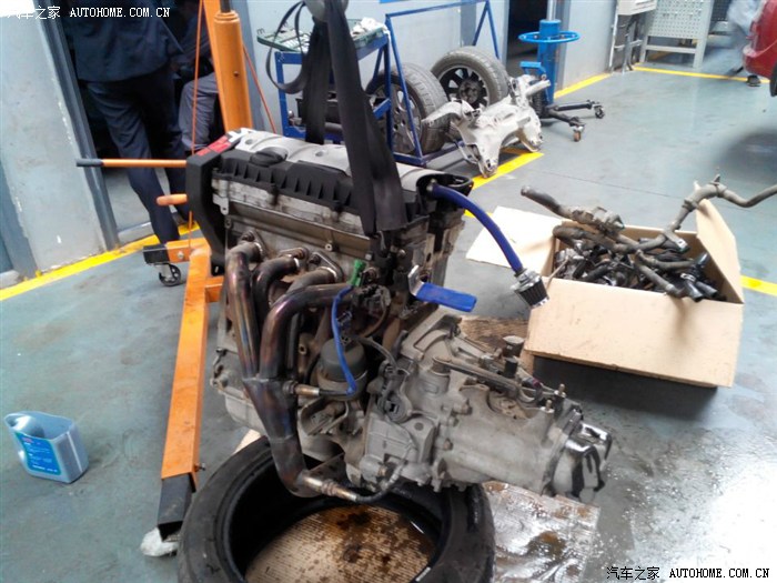

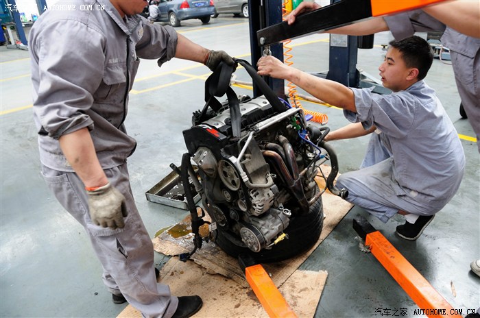

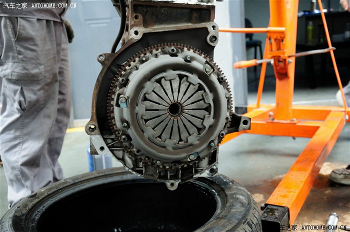

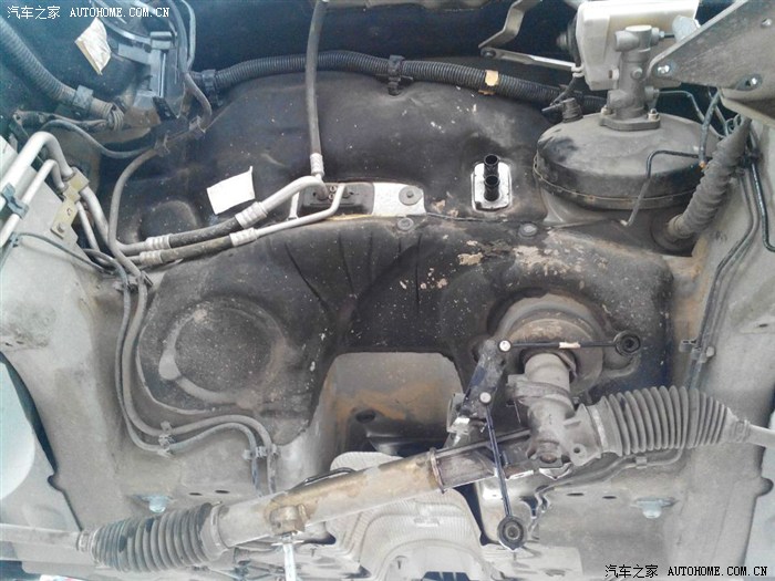

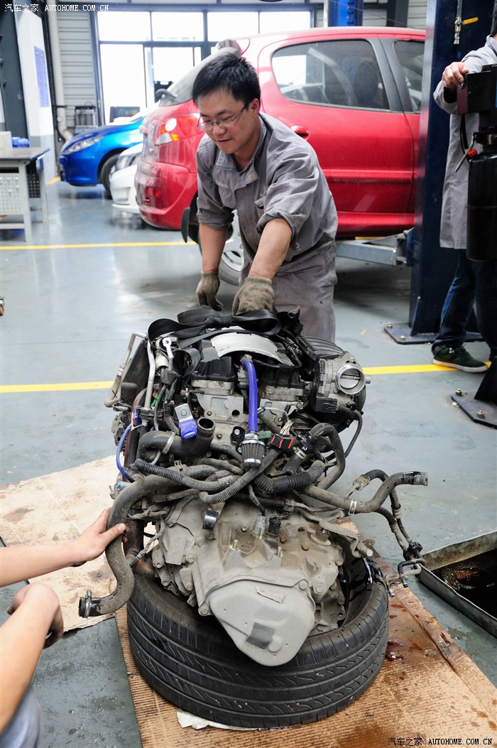

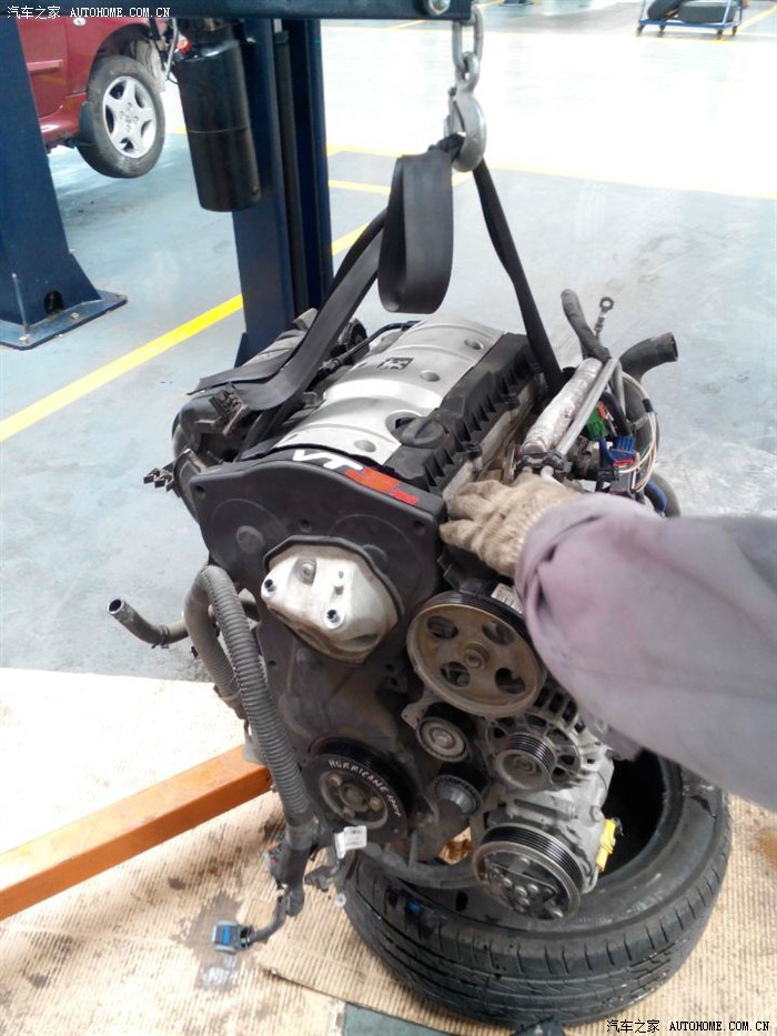

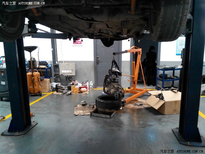

拆发动机方法是,拆掉发动机,副车架(元宝梁),然后把发动机放到下面垫的废轮胎上.吊装时,就反过来操作~

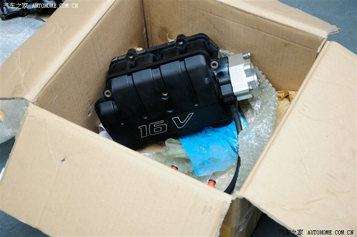

Saxo VTS岐管上半节和节气门转换座:

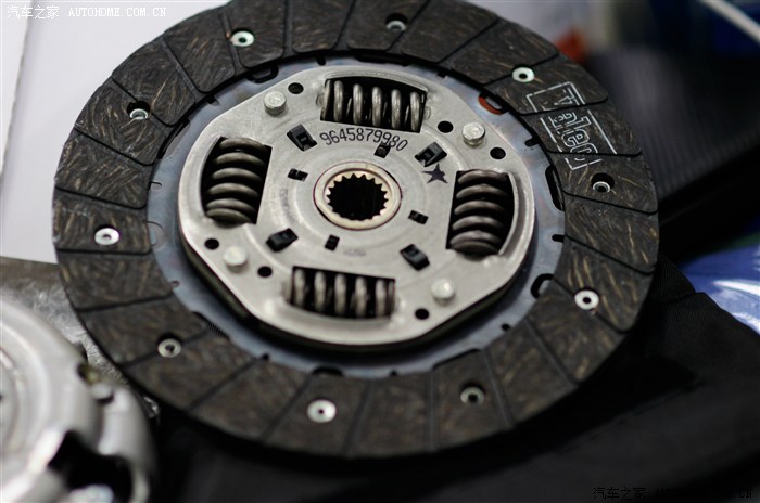

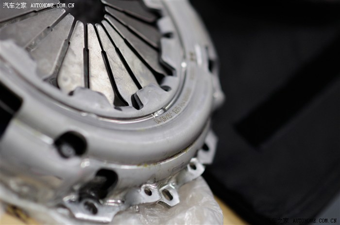

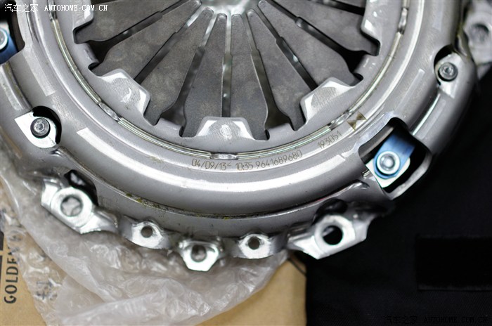

法雷奥(valeo)运动离合(承受165HP)近照:

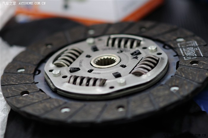

法雷奥(valeo)运动离合片:

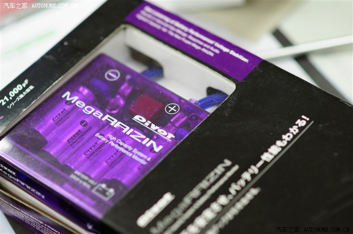

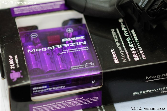

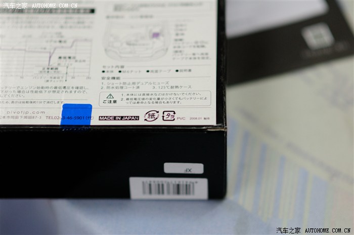

日本雷神整流器(稳压):

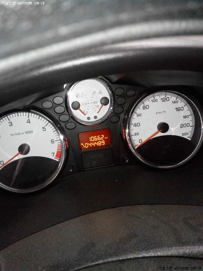

准备换"心"时的公里数:

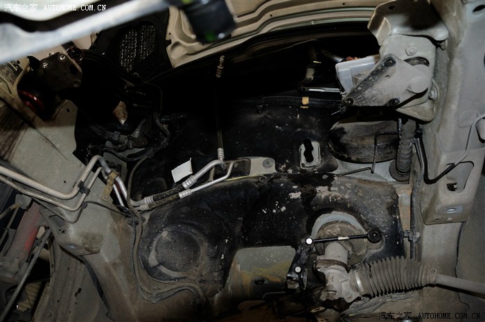

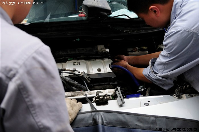

开始拆:

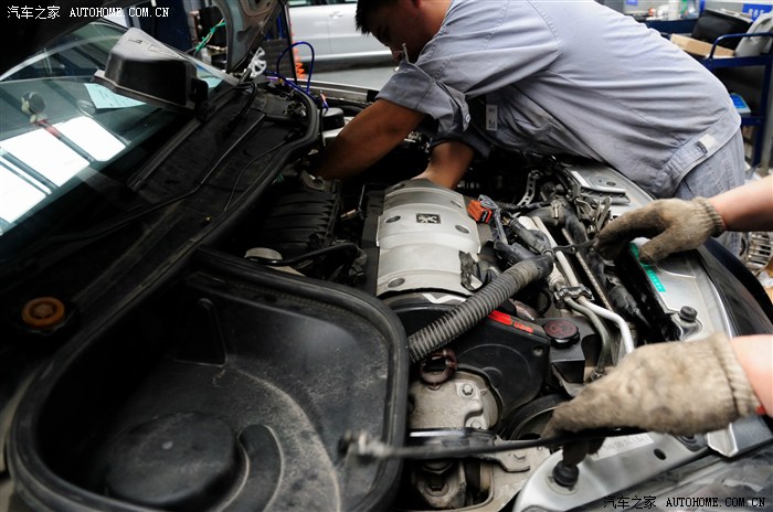

工人们很认真:

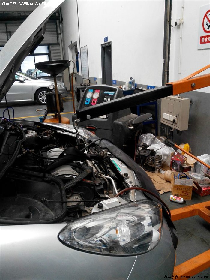

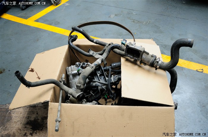

拆光了接线和管件,准备吊起:

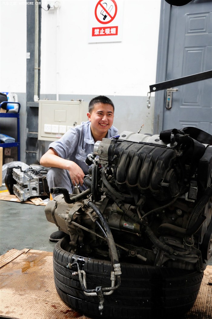

吊出后开心的表情:

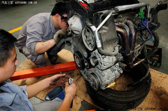

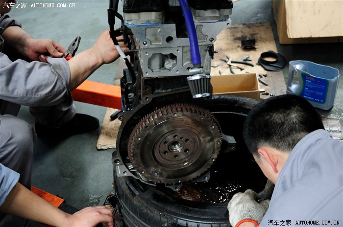

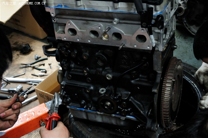

开始拆掉附件:
附件装了一箱子,提标一下,螺丝不要弄乱啊,朋友们要一定要给螺丝分类,拆下的螺丝太多了:

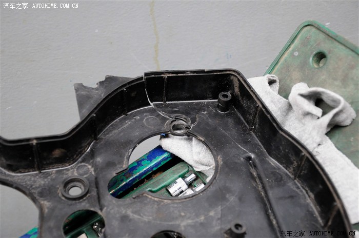

被德邦物流弄坏的正时盖:

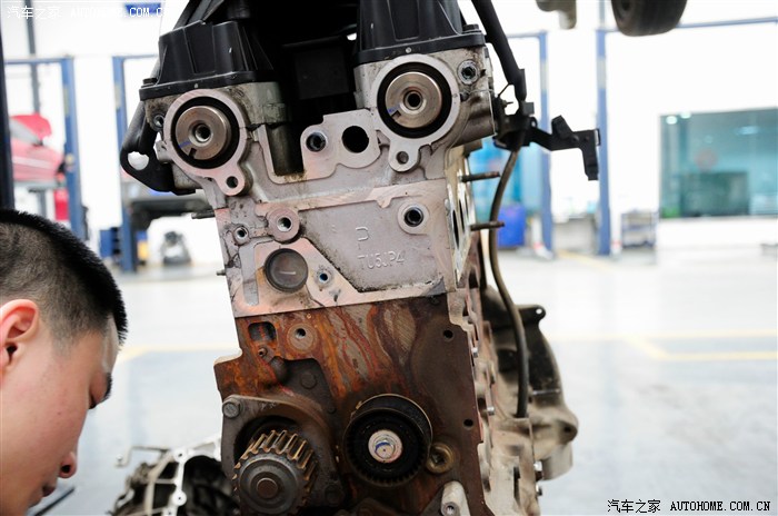

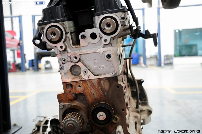

拆掉正时后,看到了发动机的大名,(想看真不容易啊):
1.6原装用的是法雷奥(valeo)南京产离合

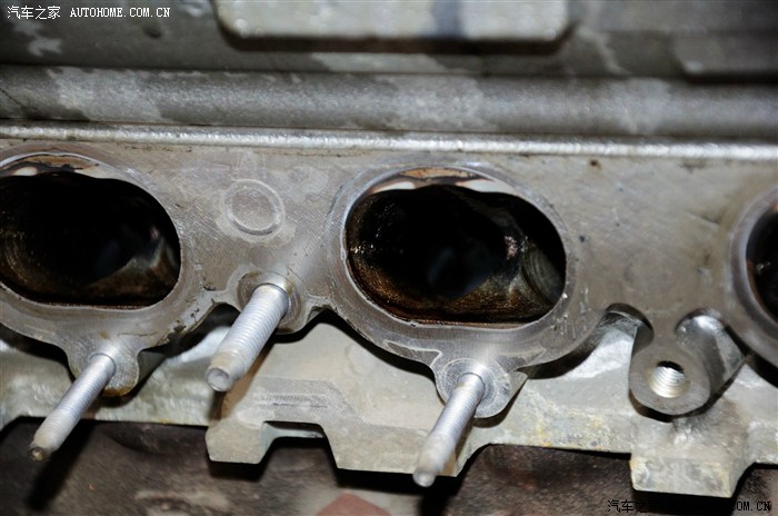

本人长期高转行车,原缸盖进气道很光滑,工人们说就像清洗过一样:

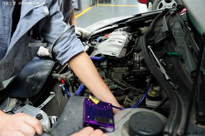

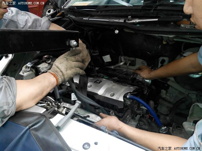

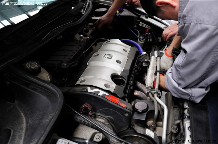

开始给改装引擎装附件,工人们很认真,感谢~:

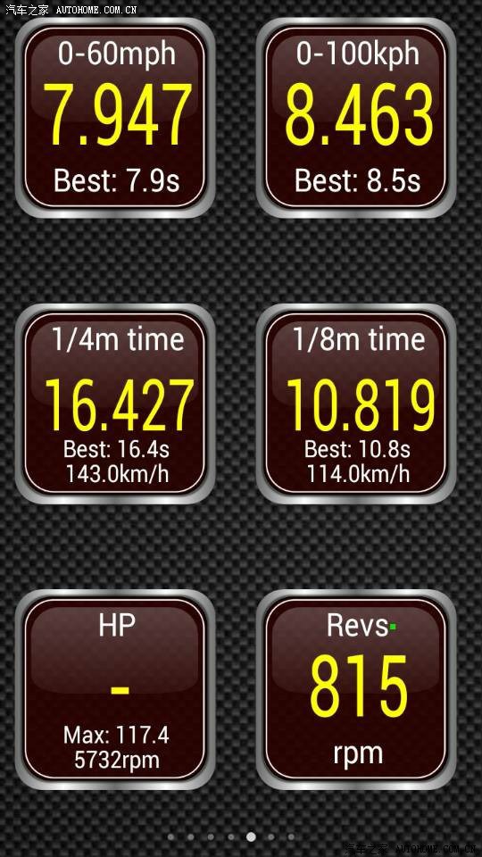

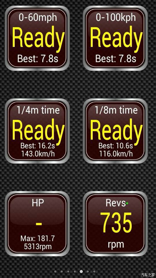

4.16,小小的做了个加速测试(obe+torque连gps,准确度还行),成绩不太理想(起步打滑有0.7秒),电脑还要重新设定:

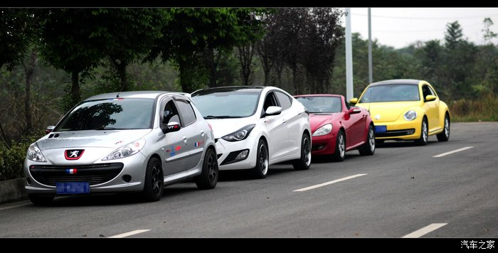

和改装CC 2.0T:
 和改装2.0福克斯(让福克斯3个车身):
和2.5直六525li:
一些照片:
