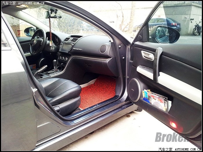

然后   如上图    把门边的踏板拆下来   把线埋入   B柱下面的塑料件也可以掰开   然后是后门踏板埋线   直接进后座的后方   进入后备箱

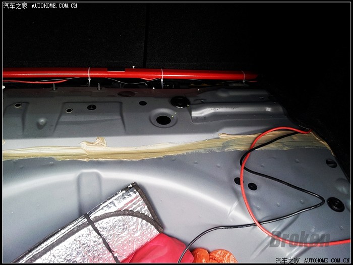

上图   线已经在车体左侧引入后备箱右侧    我后面有顶吧   直接把线绑在上面就可以了    车内没有任何痕迹
注意一下顶吧后面那个已经打开的圆孔    原车预留的孔    上面的塑料撬开    下面直通车底    孔的大小正好   这个就用来走管路了

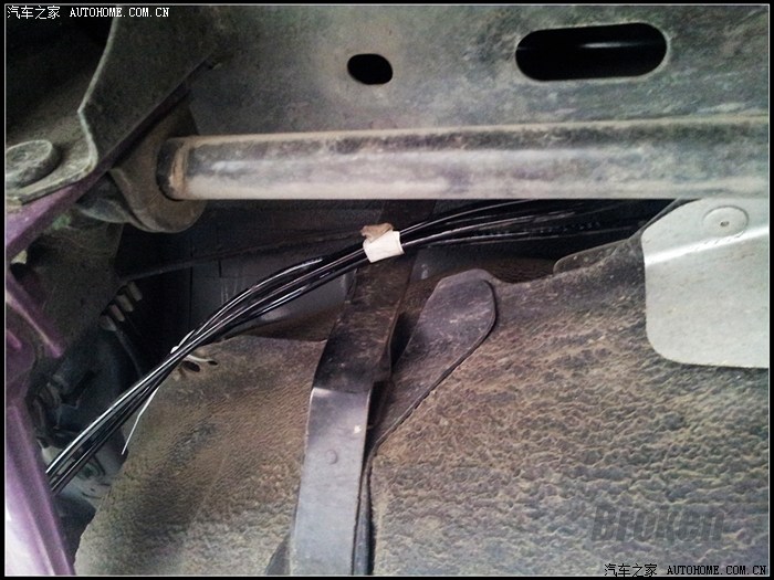

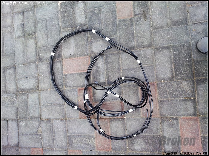

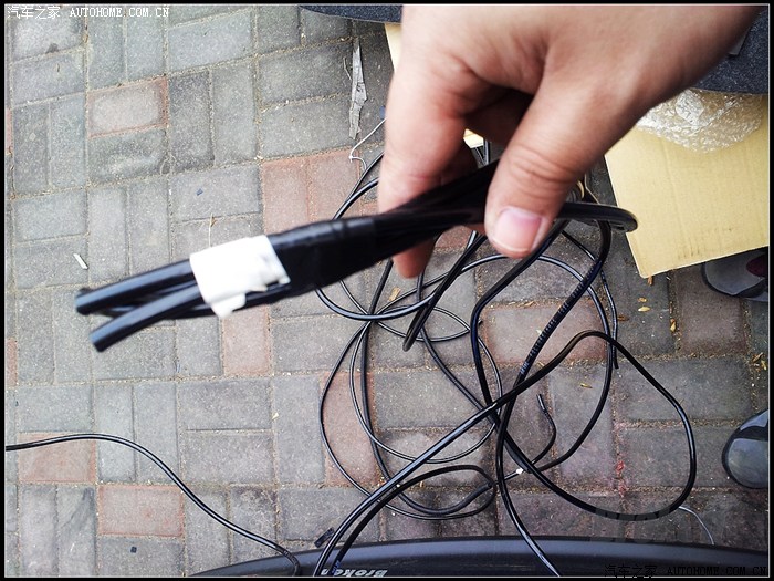

开始走管   四个车轮各有一根管子连接控制器    为了方便施工   把4个管子用胶带绑到一起
绑好的管路     忍不住赞美自己一句~干活真规矩~~
车上架子    把管路从下往上   在前面图上那个孔穿过去     两个人干活   一个人送   一个人接着    上面接到线打个结  固定住    下面就可以开始布置管路了      这是气动安装的一个关键部位    要用心

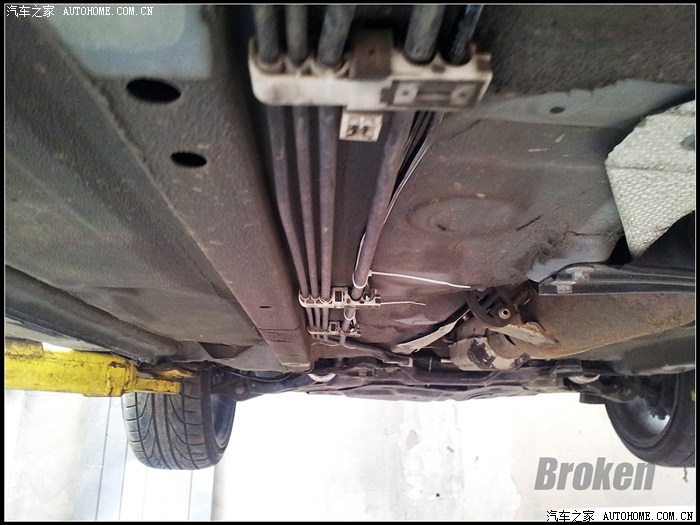

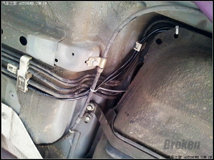

管路下来直接是在油箱的后面    位置很好    不会碰到

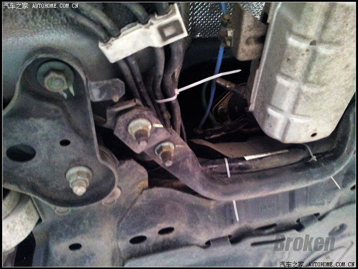

沿着油箱向左走    分出来前面的两条管路   用“勒死狗”绑好
继续   沿油箱走到前面    通过彻底刹车油管预留的几个空位一路往前走    这里基本不用担心会磕到管路~~因为原车的刹车管路都在这呢   说明设计是没有问题的

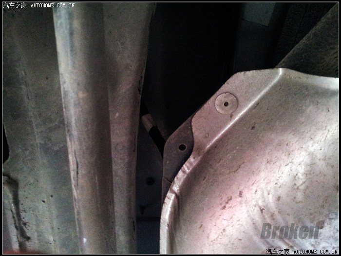

中间的位置藏到奢侈油管上面去     可以看到刹车油管左侧是有大梁的     托底不会刮到

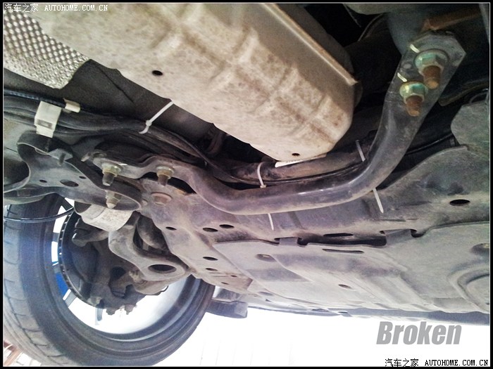

走到前面   远离三元    前方就可以分左右了
右侧的顺着防倾杆走过去   走下面   一样远离排气系统

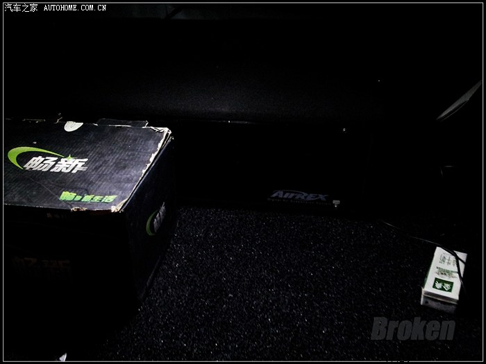

箱子放进后备箱   看看效果   很占地方的

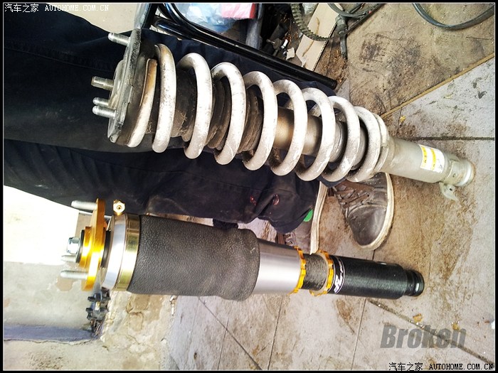

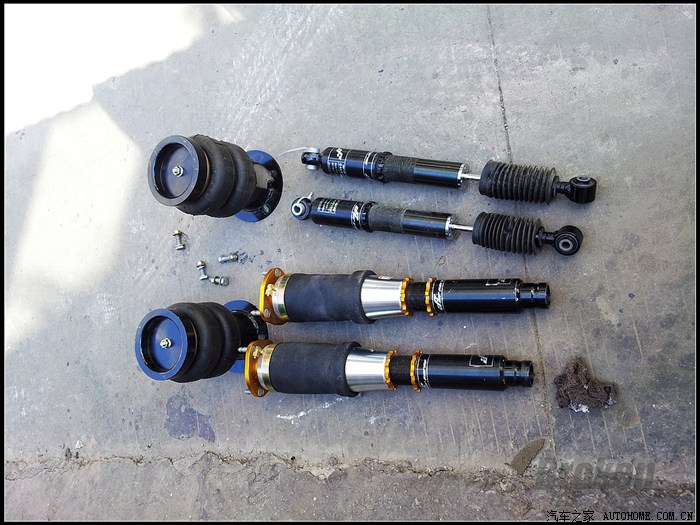

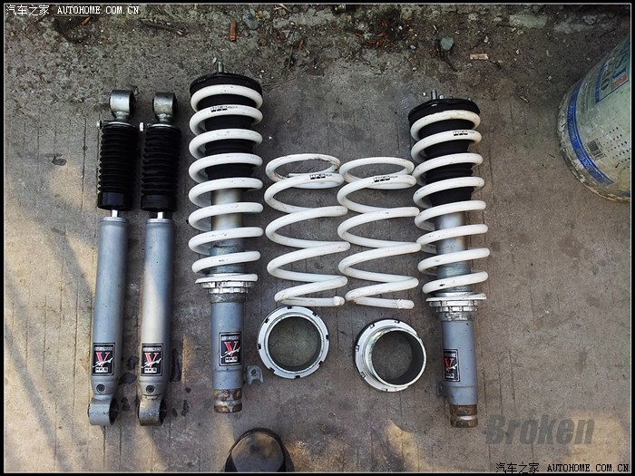

避震筒全家福  AF的

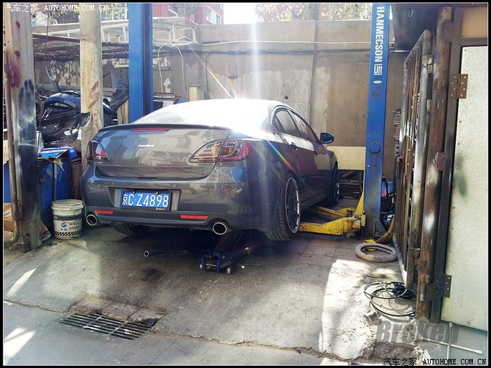

上架子干活      呵呵   是不是有点简陋?记住  就是这样的环境诞生了那台注定万人瞩目的睿翼
绞牙太低   抓子根部伸不进车底~~用千斤顶先把车顶起来    再上爪子   劳动人民的智慧是无穷的

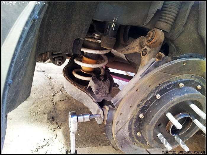

干活~~自己来   先拆后面

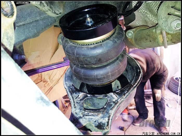

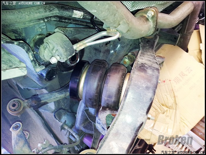

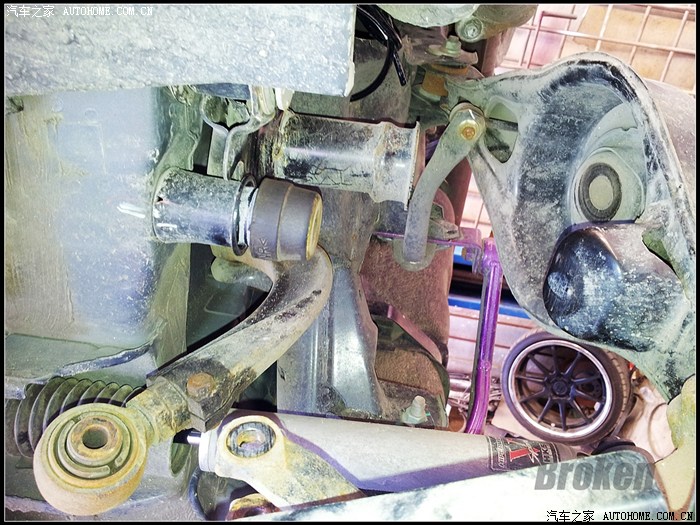

抱歉图片翻了   批处理的……    弹簧已经拿下   准备放入后气包    但这里注意    很多地方需要切掉   否则气包放不上去

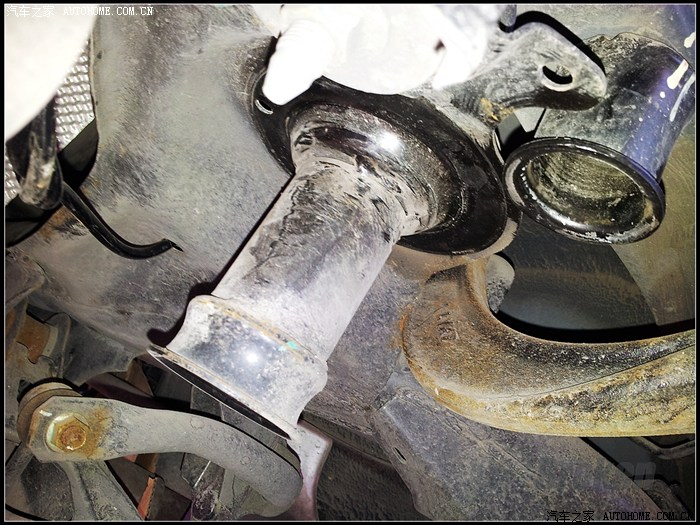

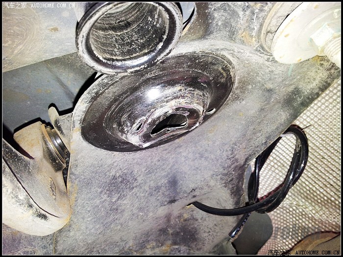

这里    是原车上面套弹簧的地方   气包不是空心的   所以   切掉

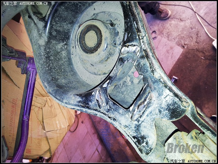

已经下来了    原来就是焊上去的   4个焊点

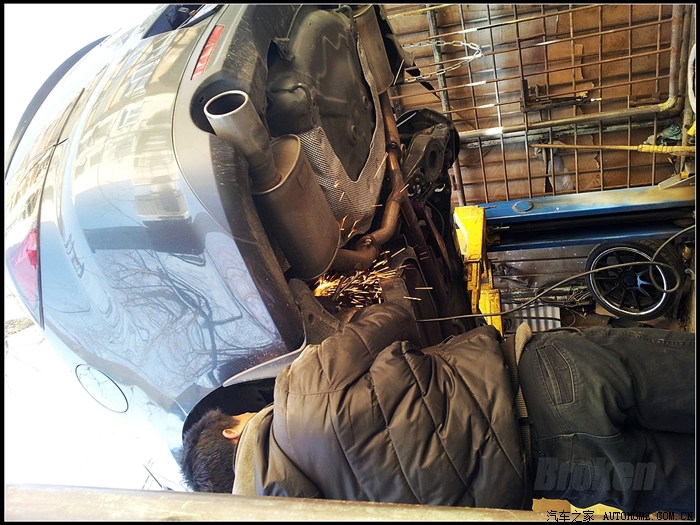

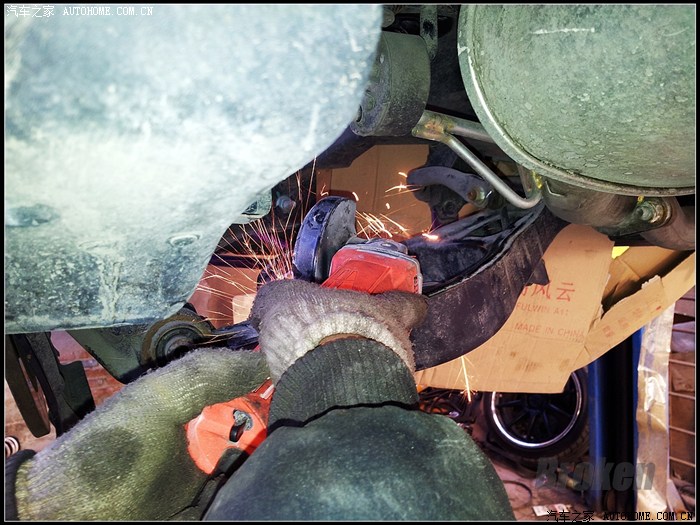

我的大师傅   继续切割~~   这里说一下    那些切掉的东西全部都不是车体结构   也是焊接在车上的东西   所以   对于车体强度不会有任何的影响   这些东西需要的时候再焊接上就可以的

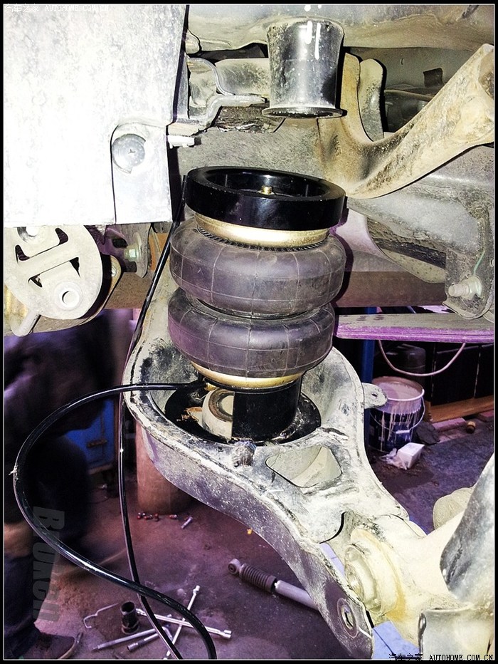

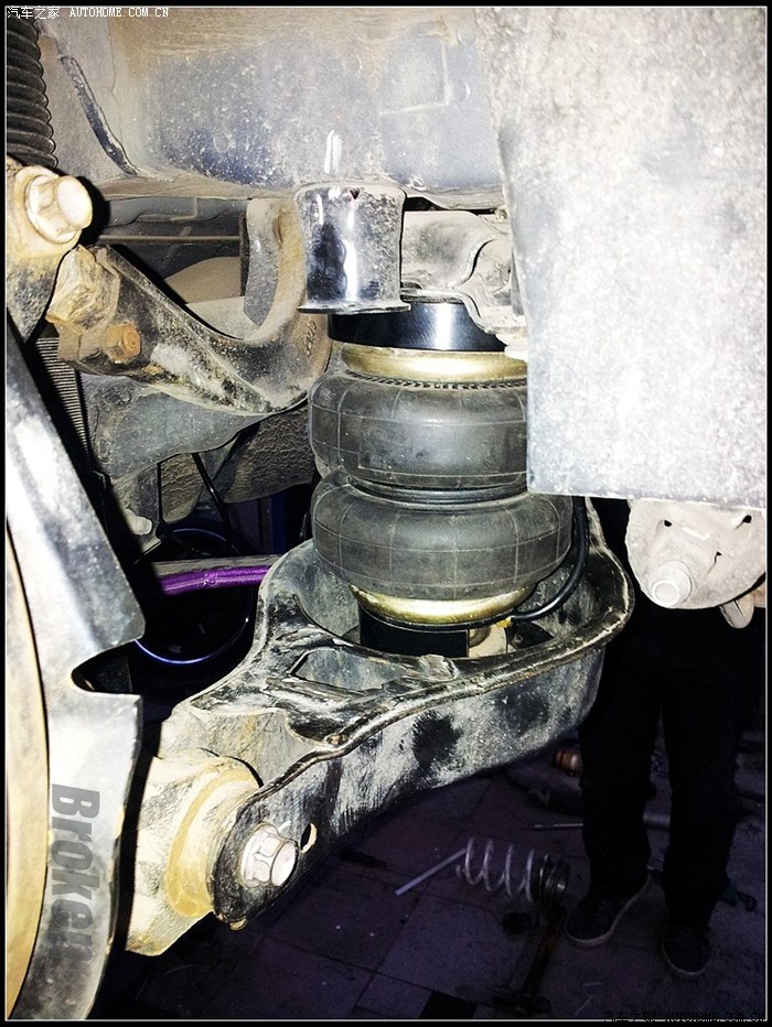

试试看  气包已经固定到下摆臂了

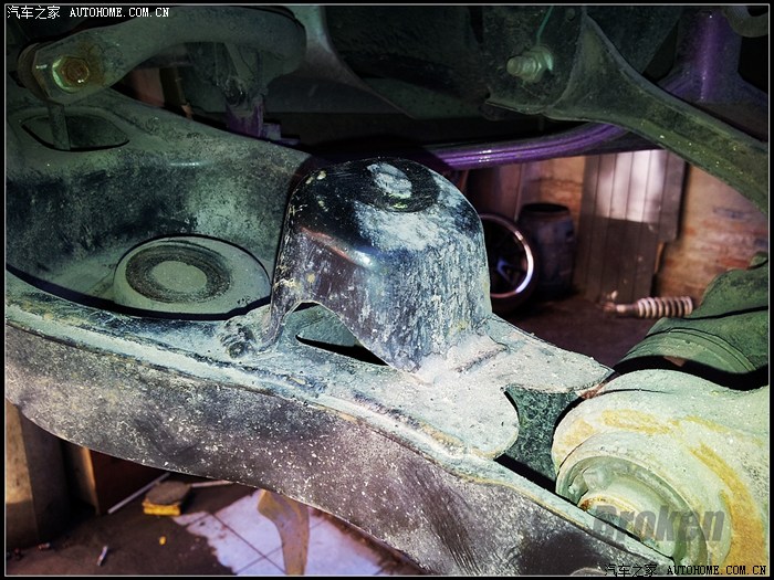

还要注意    原车是有弹簧限位的    就是气包旁边那个梯形的铁块    必须切掉   会磨气包   并且气动是不需要这个东西的
切   别心疼~~还有注意的是切掉之后的边角要处理好    千万不能有尖锐的地方
全部切完   再次固定后气包    下面两个螺丝固定在下摆臂上面的

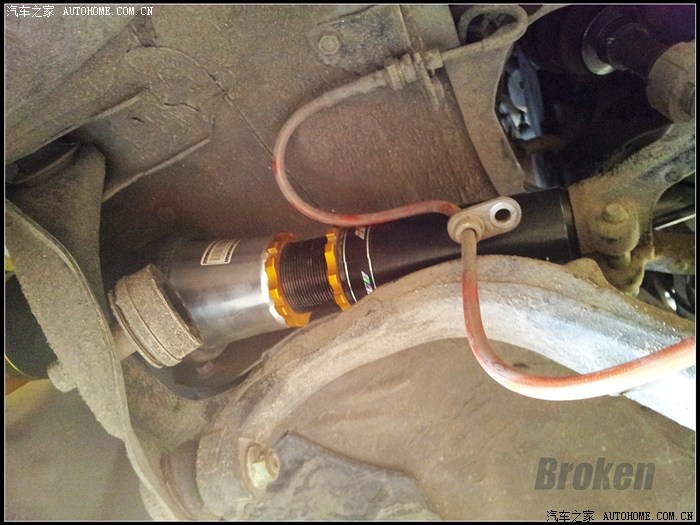

连接管路    多余部分藏好    放在不受压迫尽量少活动的地方
换好阻尼桶    后面完毕~

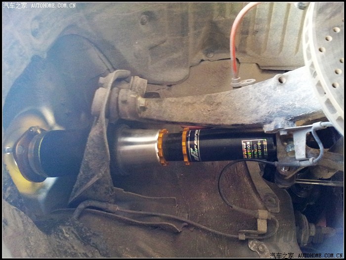

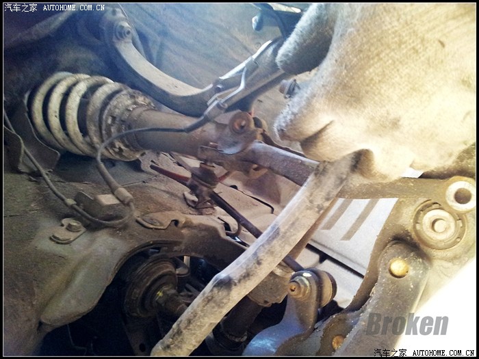

拆前避震~   把塔顶上的螺丝拆掉~   下面拆防倾杆    还有固定避震那个叫什么    我也不知道了~~   不难   几个螺丝拧开就下来了
对比HKS的绞牙~~空气弹簧可比这个轻太多太多了~~不过HKS真是好东西呀~~这是现在回想起来的感受
HKS的绞牙早已经出掉了     不要问我了~~

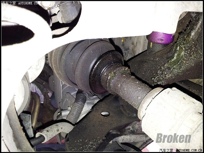

妈的~防尘套漏油~~   已经甩出来不少了    这个真是睿翼的一个通病~~吐槽一下

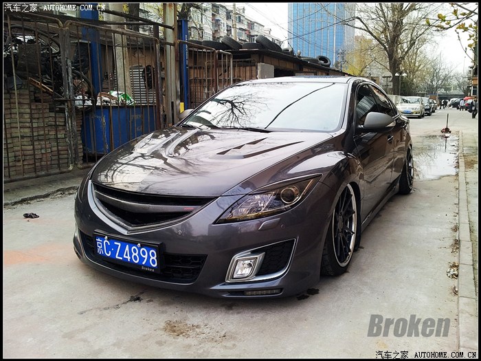

降吧   还是降下来好看!
几天没洗车了~~凑活看

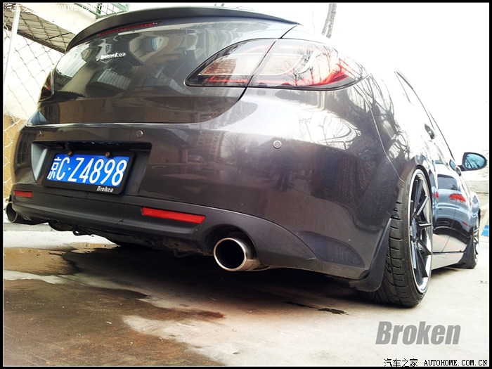

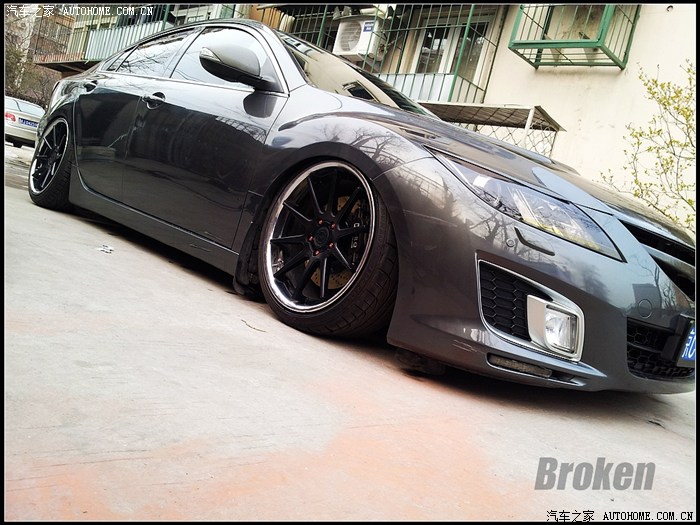

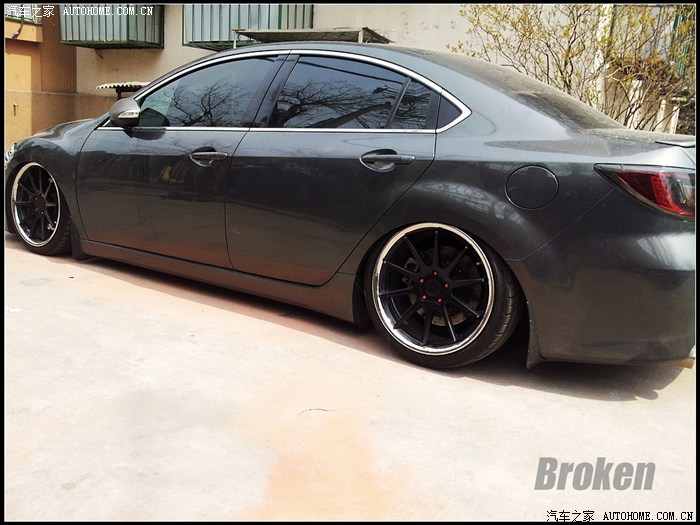

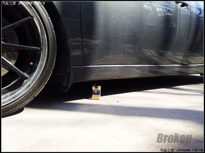

降下去之后   倾角很大    很美
HELLA范儿又没有出现一点?

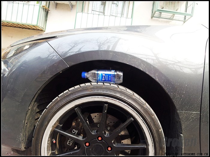

很饱满   藏轮效果~~
地板贴地!
感谢高6的客串~~    趴下去的睿翼好小啊!
